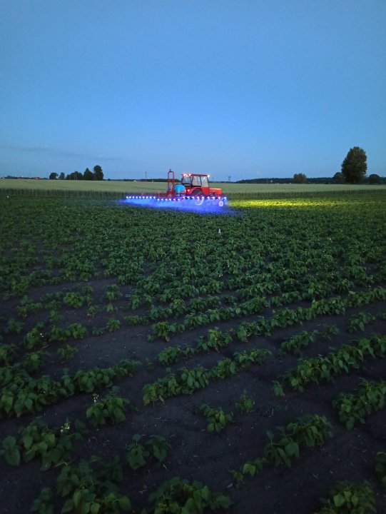

Grzechooo 1322 Opublikowano 18 Czerwca 2022 To jakaś taśma Led? jakiś link może? Odnośnik do komentarza https://www.agrofoto.pl/forum/gallery/image/816644-oswietlenie-biardzki/#findComment-2965558
xxGIENAxx 1 Opublikowano 18 Czerwca 2022 To są pojedyńcze moduły led 1.2 wata, lutowałem je ze sobą A jeśli chodzi o koszty, to 70 zł za lampki, trochę kabla, peszla i wolnego czasu. W około 150zł można się zamknąć. Odnośnik do komentarza https://www.agrofoto.pl/forum/gallery/image/816644-oswietlenie-biardzki/#findComment-2965586
tomek73 707 Opublikowano 18 Czerwca 2022 Zobaczymy za rok jak będzie działać. Ja podobnie zrobiłem, wszystko lutowałem i koszulki termokurczliwe zakładałem, niby bardzo solidnie. Za rok połowa nie działa, okazało się że miedź zgniła i kable porozchodziły się. W tym roku kupiłem halogeny 6 soczewkowe i jest git. Na 30 metrów dwa halogeny spokojnie dają rady. 1 Odnośnik do komentarza https://www.agrofoto.pl/forum/gallery/image/816644-oswietlenie-biardzki/#findComment-2965589
hubertb 4009 Opublikowano 18 Czerwca 2022 5 minut temu, tomek73 napisał: Ja podobnie zrobiłem, wszystko lutowałem i koszulki termokurczliwe zakładałem, niby bardzo solidnie. Od przynajmniej 25lat takie połączenie uznaje się za niefachowe w automotiv. Z doświadczenia wiem że dużo lepiej łączyć tulejką. Złączka rurka z klejem zaciskowa konektor 150szt Zestaw złączka z klejem za 74,90 zł z BRZEZINKO - Allegro.pl - (10741776757) Ma klej więc połączenie jest wodoszczelne. Odnośnik do komentarza https://www.agrofoto.pl/forum/gallery/image/816644-oswietlenie-biardzki/#findComment-2965593

witejus 10742 Opublikowano 18 Czerwca 2022 Termokurczliwe chronią przed zwarciami, nie wodą Odnośnik do komentarza https://www.agrofoto.pl/forum/gallery/image/816644-oswietlenie-biardzki/#findComment-2965622
iron 1041 Opublikowano 18 Czerwca 2022 up.jeśli maja klej to i przed wodą, a tu problem leży w samych modułach większość to syf. Odnośnik do komentarza https://www.agrofoto.pl/forum/gallery/image/816644-oswietlenie-biardzki/#findComment-2965629

witejus 10742 Opublikowano 19 Czerwca 2022 Dwa najtańsze chińskie ledy i widać doskonale, ja tak zrobiłem 20 godzin temu, iron napisał: .jeśli maja klej to i przed wodą, Jeśli mają, napisał że zwykłe termokurczliwe Odnośnik do komentarza https://www.agrofoto.pl/forum/gallery/image/816644-oswietlenie-biardzki/#findComment-2965792
Grzechooo 1322 Opublikowano 19 Czerwca 2022 ale halogen? Odnośnik do komentarza https://www.agrofoto.pl/forum/gallery/image/816644-oswietlenie-biardzki/#findComment-2965794
tomek73 707 Opublikowano 20 Czerwca 2022 Dnia 18.06.2022 o 09:43, hubertb napisał: Od przynajmniej 25lat takie połączenie uznaje się za niefachowe w automotiv. Z doświadczenia wiem że dużo lepiej łączyć tulejką. Złączka rurka z klejem zaciskowa konektor 150szt Zestaw złączka z klejem za 74,90 zł z BRZEZINKO - Allegro.pl - (10741776757) Ma klej więc połączenie jest wodoszczelne. Wtedy nie było tych złączek, robiłem z 6 ,lat temu. 1 Odnośnik do komentarza https://www.agrofoto.pl/forum/gallery/image/816644-oswietlenie-biardzki/#findComment-2966086

Strongman 5007 Opublikowano 20 Czerwca 2022 (edytowane) Dnia 18.06.2022 o 18:50, michal1993 napisał: Dwa ledy dalekosiężne i po sprawie przy takiej belce Widziałem takie lampy u jednego człowieka na zywo w pracy to jakoś nie za bardzo to doświetlało tak wydaje się lepiej.Mocno świeci nawet do okoła wszystko widać. A z ciekawości jakie to są lampy daj linka. Edytowane 20 Czerwca 2022 przez Strongman Odnośnik do komentarza https://www.agrofoto.pl/forum/gallery/image/816644-oswietlenie-biardzki/#findComment-2966099
xxGIENAxx 1 Opublikowano 20 Czerwca 2022 Link:https://allegro.pl/oferta/modul-led-plastik-ip68-5730x3-niebieski-samsung-8034175482 Odnośnik do komentarza https://www.agrofoto.pl/forum/gallery/image/816644-oswietlenie-biardzki/#findComment-2966163
