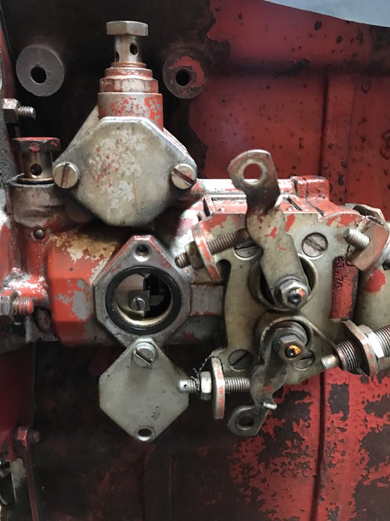

Zalalem ciągnik. Pojeździłem trochę. Myślę wezmę od razu w pompce zasilającej ten filterek wyczyszcze, będzie na sezon spokój. Odkręciłem dekielek, wyczyściłem filterek, skręciłem, podpompowalem, niby pokazała się ropa, odpaliłem, zostawiłem go żeby sobie popyrkal. Chodził dłuższą chwilę - myślę, że z 10minut napewno. Słyszę zdechł. Idę podpompowac - nic. Popuszczam śrubę na wyjściu - nic - ani ropy, ani za specjalnie ciśnienia. Myślę może jak wyjmowałem filterek, to jaki paproch wpadł. Wykręciłem pompkę, rozebrałem, wyczyściłem - ch*ja, nie chce zaciągnąć ze zbiornika. Węże nowe, od zbiornika drożny. Pompuje, pompuje - ni cholery.
Zamykałem palcem wyjście - robi ciśnienie. Znowu próbuje zaciągnąc - nic. Odkręciłem oba węże, zatkalem palcami, pompuje - na wyjściu robi ciśnienie, ale na wejściu nie. Noz k**wa mać.
Poszedłem do garażu, wygrzebałem gdzieś z regału stara pompkę. Rozebrałem, wyczyściłem, skręciłem. Sprawdzam na pusto - robi ciśnienie na wyjściu i na wejściu. Założyłem, pompuje - nic. Wyjąłem ja, opuściłem poniżej zbiornika i zacząłem tak pompowac - poszło. Wziąłem ją do góry, to już trzymała ropę.

A ja wczoraj odebrałem gotowy ciągnik po regeneracji pompy. To znaczy prawie gotowy bo jeszcze trzeba było zakres obrotów ustawić bo jałowe obroty były ustawione na 1100 a na maxa wkręcał się powyżej zakresu. No dobra, to ogarnelismy, dzisiaj pojechałem orać. W połowie roboty znowu się zakres obrotów rozregulował bo jałowe znowu skoczyły do 1100. Dokończyłem orkę, pojechałem na podwórko, przyjechał majster i znowu tą śrubę ograniczającą ustawil na właściwy zakres i od tego momentu nagle ni stąd ni z owąd zaczął kopcić jak lokomotywa, chyba na siwo-niebiesko, już ciemno było więc ciężko precyzyjnie określić kolor. A ponadto podczas dodawania gazu słuchać takie prychnięcia i silnik za każdym razem musi tak delikatnie sapnąć zanim wejdzie na wyższe obroty.
Majster obstawia lejące wtryski...

Dziś wyjęliśmy wtryski i okazało się że leją. Jakoś nikt nie wpadł na pomysł, żeby razem z pompą oddać do regeneracji wtryskiwacze. Ciśnienie na pompie wzrosło do prawie 250 bar to nic dziwnego że wysadziło wtryski i zaczęło kopcić.

Ja wtryski od Forda dawałem do speca, co mi pompe robił. I tak luźna rozmowa i pytam jakie ciśnienie ustawił, żebym wiedział na przyszłość, bo może ktoś inny będzie ustawiał itp. Odpowiedział, że to kiepscy mechanicy, bo na końcówce wszystko pisze.  A, w sklepie końcówka 90zł, a tam 35zł, bo sie okazało, że to typowa końcówka. Jego nie obchodzi model traktora, tylko dana końcówka. Znajomemu do Fiata 880 też tam woziłem, to w sklepie końcówka 150zł, bo jakaś sprowadzana z Włoch, a tam chyba 80zł

Mi ustawiał na niecałe 230
Nie żeby coś, ale to ja mieszkam na zadupiu, a w pierwszym lepszym sklepie chyba dzień czy dwa i były wtryski.
No u mnie też. Dzwonilem po wszystkich sklepach w okolicy i wszędzie mają na zamówienie, na następny dzień. Tylko jest taki szkopuł, że następny dzień to poniedziałek.
W końcu znalazłem jakiś sklep w Zambrowie który miał na miejscu. Równe 100 kilometrów ale cały czas prosta droga S8 to poleciałem i po dwóch godzinach już wróciłem z rozpylaczami w ręku. Dałem majstrowi i pojechałem zająć się czymś innym, i teraz niedawno dzwoni że dopiero jutro koło południa złoży mi ciągnik bo okazało się że jego pompka do wtryskiwaczy jest za słaba i bije tylko 190 bar i ma jutro rano jechać do kogoś kto ma mocniejszą.
