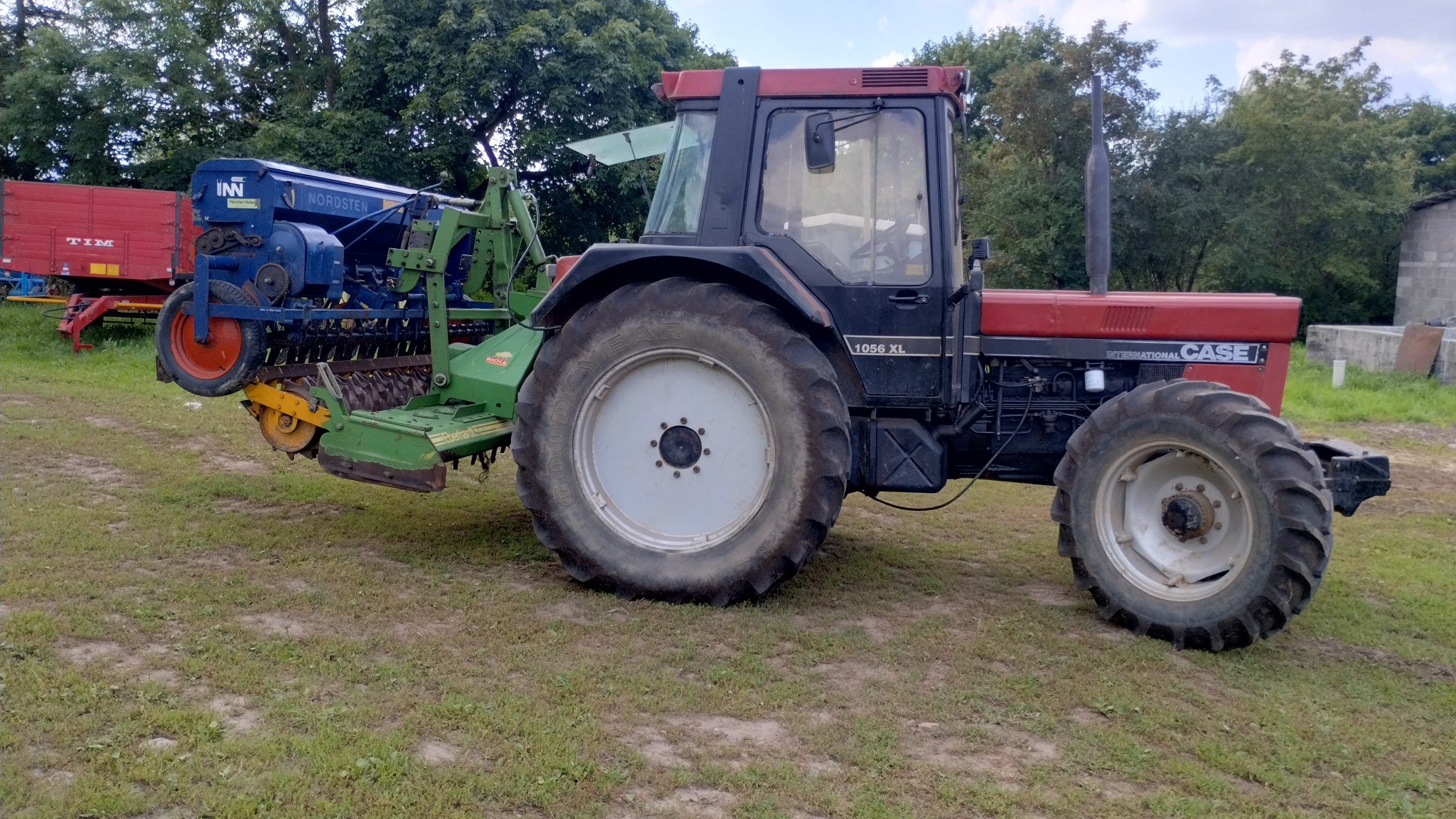

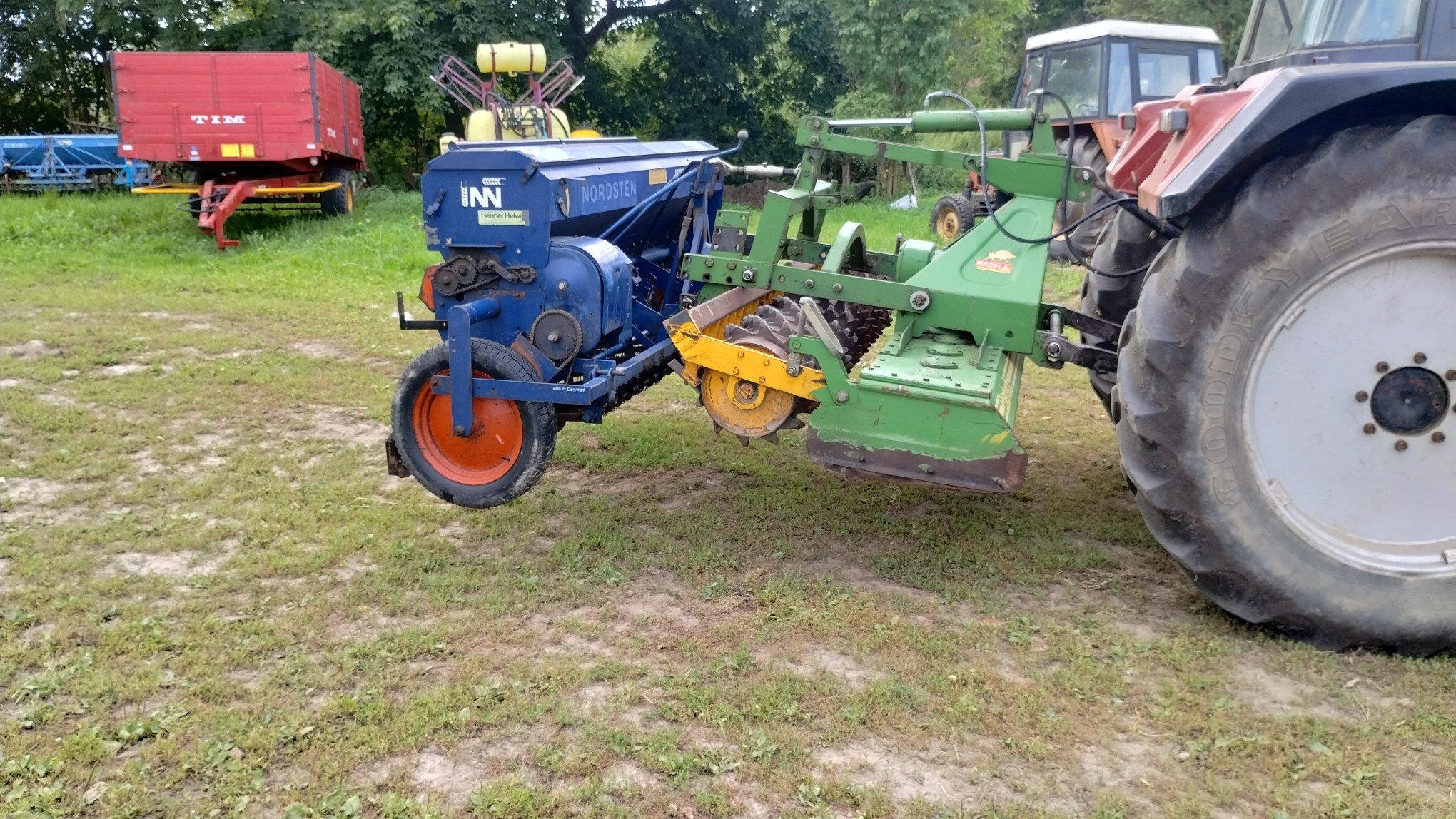

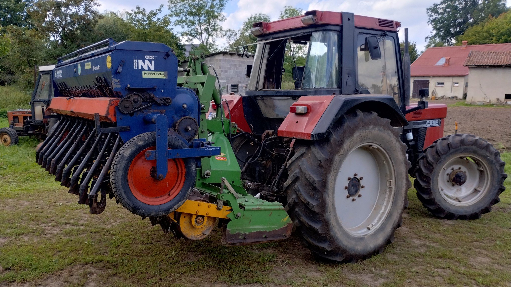

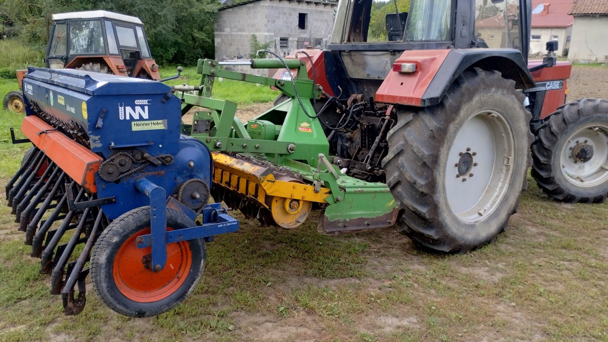

Pierwsze przymiarki. Ja to cały czas mentalnie jestem chyba w małym zetorku i 60tce. Tak mi się wydają te niektóre maszyny ciężkie, duze...a ciągnik na rozłożonym bez gazu sobie podnosi na spokojnie. Powoli po nierównościach sobie przejeżdżałem z rozłożonym, to też spoko - nic nie bujało. Odpaliłem koło domu bronę, bo rownalem trochę, to ciężko coś powiedzieć, bo plyciutko robilem.
A sam ciągnik jak narazie chodzi - gdzieniegdzie trzeba było coś dokręcic, bo się pocilo itp, ale ogólnie chyba ok. Palenie też cały czas git. Aku centrę szara 120 włożyłem i chodzi.
Wróć - raz musiałem dolać płynu chłodniczego - nigdzie płynów nie przybylo, ciągnik w pizde nie dostał, a troszkę musiałem dolać. Od tego czasu niby nic już nie ubylo
