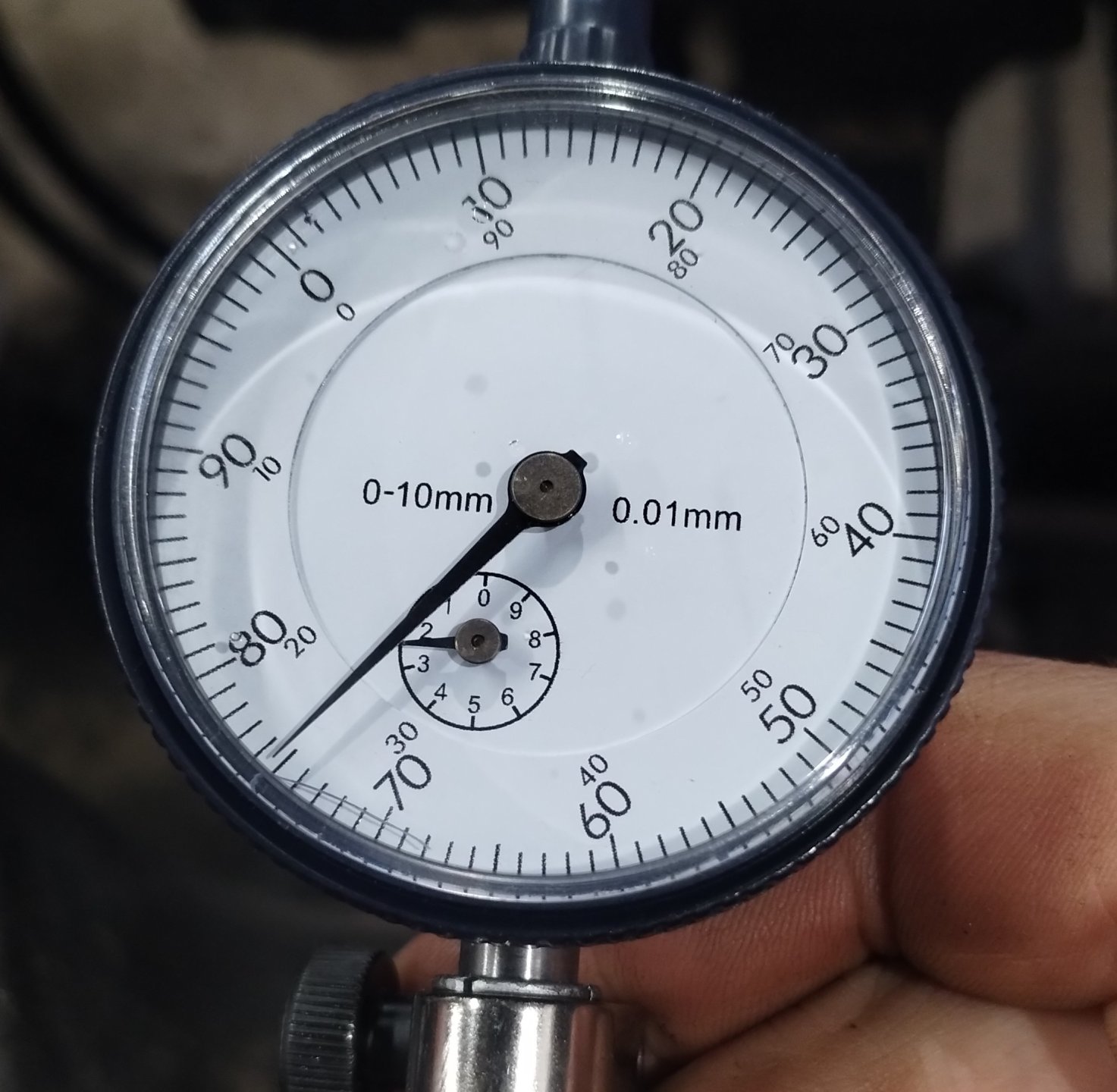

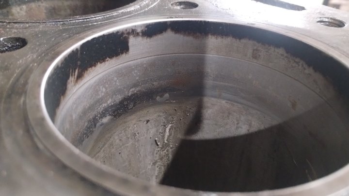

Dobra. Przyszła średnicówka. Proszę o wyrozumiałość, bo nigdy tego w rękach nie miałem i wiem tyle, co zobaczyłem na yt. Powiedzcie czy na takie sprawdzenie czy jest jajo wystarczy pomiar w takiej postaci, że dobrałem odpowiedni sworzeń/bolec z podkładka żeby pasowało do średnicy. Wkładam ustrojstwo w tulej na pierwszym cylindrze mniej więcej na środku tulei i moment, w którym, przy wychyleniu urządzenia, wskazówka mi "zawraca" ustawiłem jako 0 żeby było to punktem odniesienia.
Potem sprawdzałem na każdej tulei na kilku wysokościach w kilku pozycjach po obwodzie. Wychylenie względem 0 - pierwszego pomiaru na  środku  pierwszej tulei, kształtowało się na każdym cylindrze mniej więcej tak- środek tulei 0-2kreski w lewo od zera (większość blisko 0), góra tulei 0-3kreski lewo od zera (poza pierwszą, gdzie było blisko 0, w zasadzie chyba wszystkie były koło 3), dół tulei 0-3kreski w PRAWO od 0 (poza pierwszym cylindrem, gdzie było blisko zera, reszta w większości kolo 3).
Taki sposób "pomiaru" jest ok żeby sprawdzić czy jest jajo? A jeśli jest ok, to co mi takie wyniki mówią?
Tylko on pewnie ustawiał konkretny wymiar, kalibrowal na mikrometrze i mierzył odchyły od zadanej wartości.
A u mnie sposób w jaki to wykonałem jest wystarczający? Tzn nie mierzenie odchyłów od wymiaru, który tulei powinna mieć, tylko wymiaru, który aktualnie ma.   Odchyły od tej ustawionej przeze mnie wartości jak rozumiem w skrajnym przypadku były do 0.06 (od 3 z jednej strony, do 3 z drugiej strony zera)?

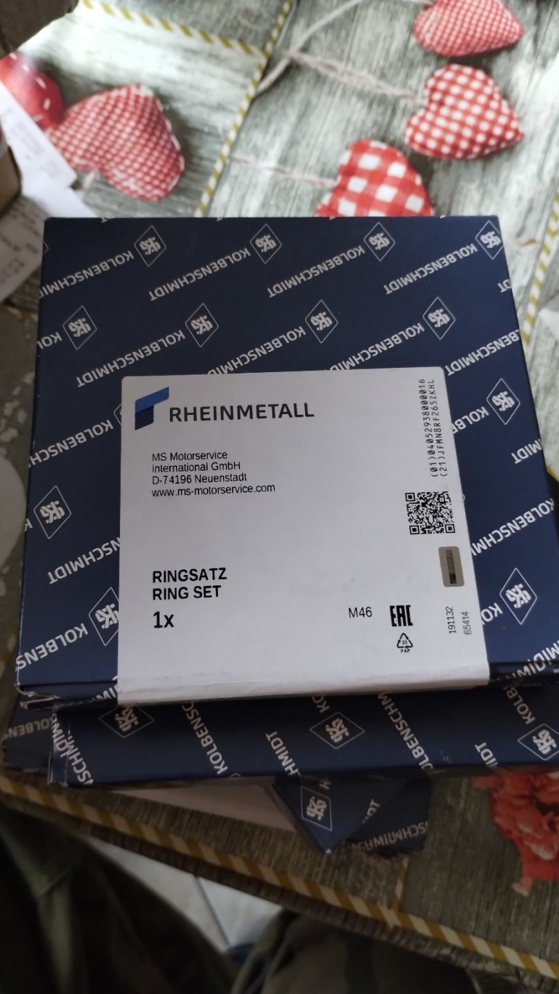

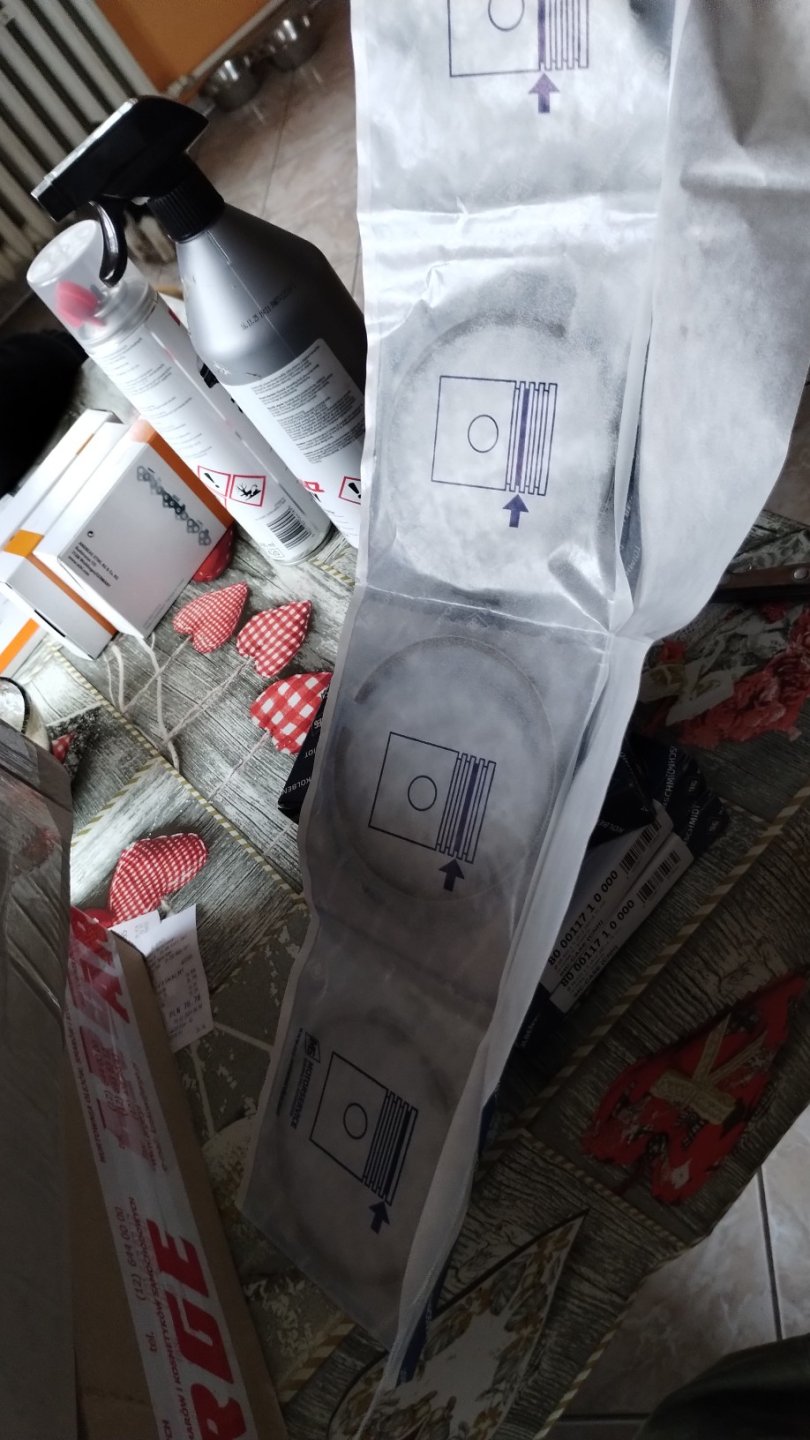

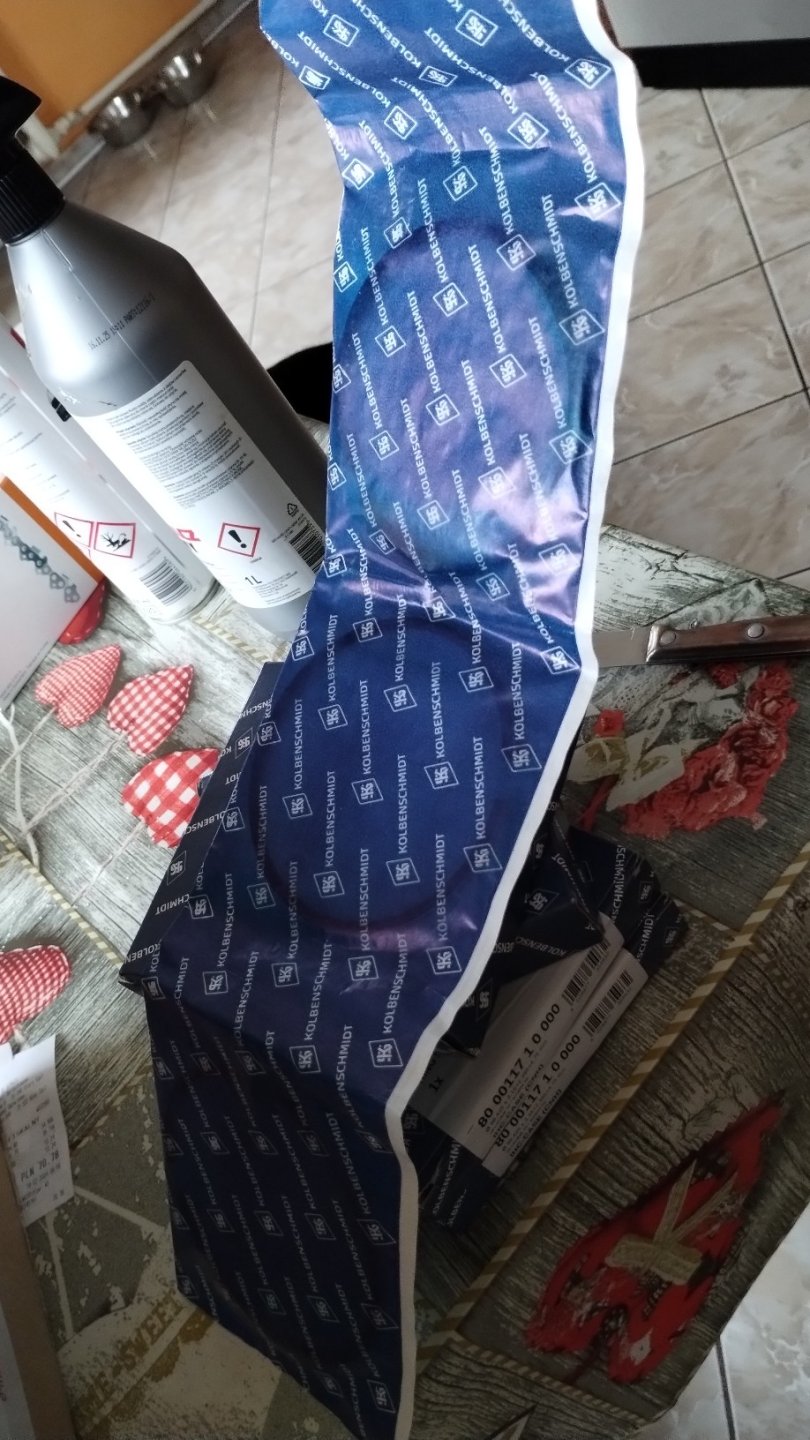

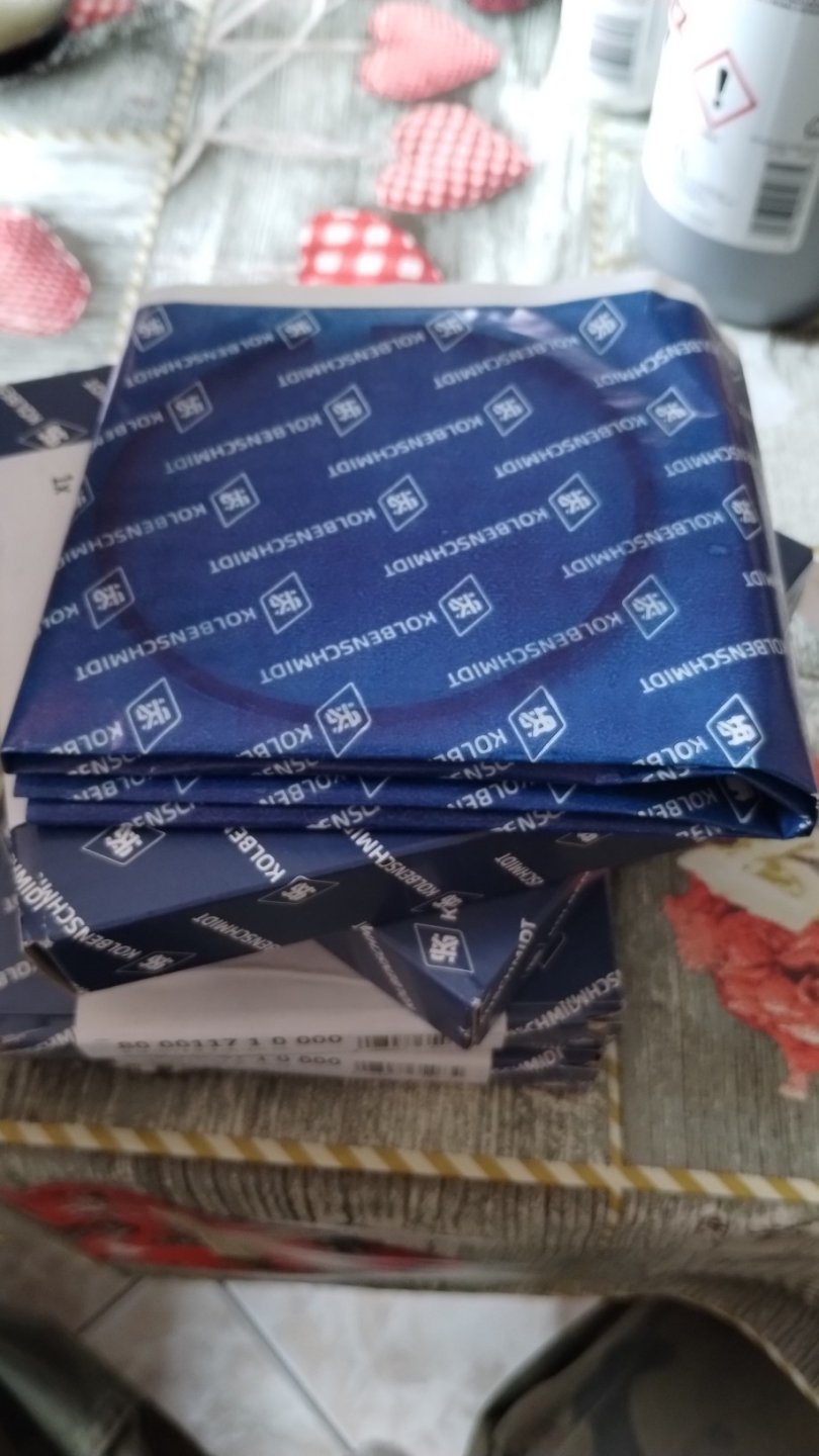

Zamówiłem pierścienie i komplet uszczelek. Tylko uszczelkę pod głowice kupiłbym lepsza. Tam one się czymś różniły? Bo te, co wrzucaliscienwczesniej victora, to np nie mam modeli 955/956 wymienionych. A te z kompletów, to pewnie padło, jak cały komplet kosztują na górę i dół 300 parę zł (z uszczelka pod głowicę), a ten sam Victor chyba był ponad 3stowy.
A tak w ogóle to pierścienie mam inne - tzn jeden jest trapezowy i te są oczywiście droższe - z wysyłką prawie 950zl..
