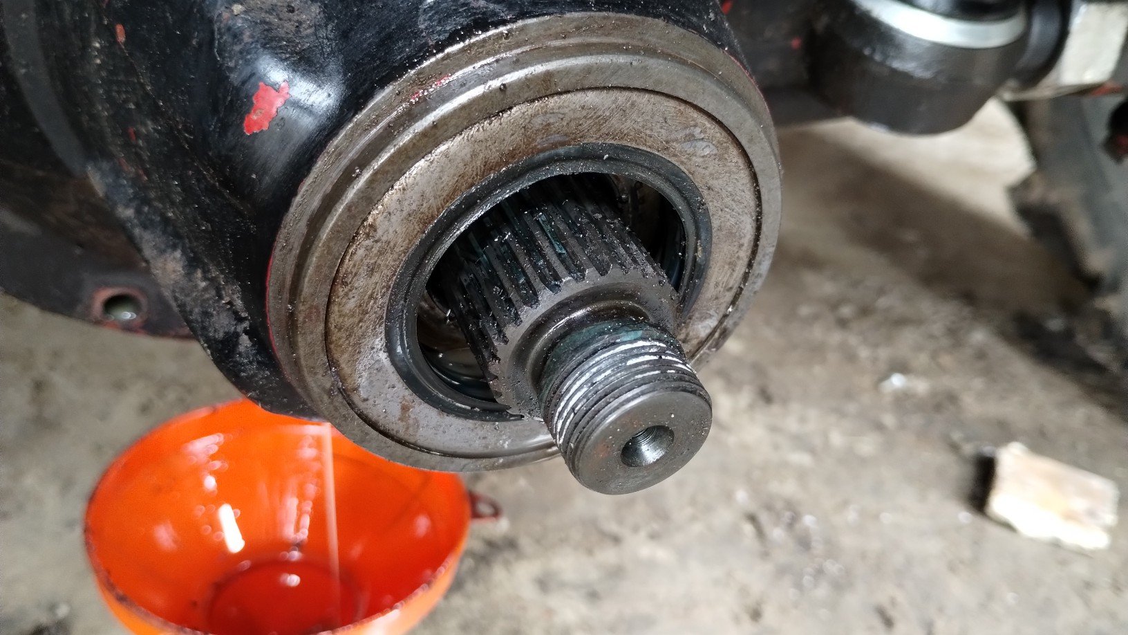

Wziąłem się za ten wyciek, no ale tak jak mówiłeś - nie wyjmę tego uszczelnienia do przodu (tzn do tyłu) - muszę cała przekładnie (czy jak by to fachowo nazwać) wyjąć. Czyli muszę najpierw półosie wyjąć. Ale one są tylko wsunięte?
Do wymiany mam ten simmering (dostanę to to gdzieś w ogóle?) No i wałek ma taki luz jak widać 🤔 do tego z jednej półosi mi cieknie, no ale jak rozbióre to już wszystko wymienię.

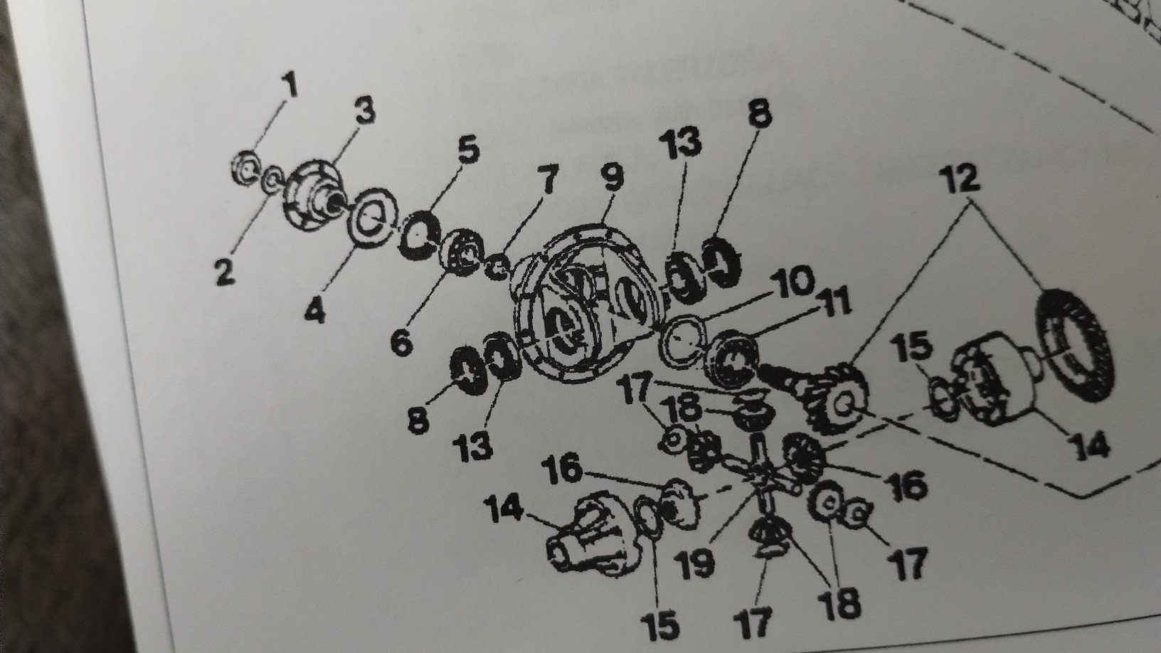

W ogóle do wymiany jest pierścień nr 5. Według schematu powinno to wyjść na zewnątrz, tzn w lewo, ale nie uja nie chce ten pierścień metalowy wyjść (4), a na żywo powiedziałbym nawet, że nie wygląda jakby miał wychodzić na zewnatrz

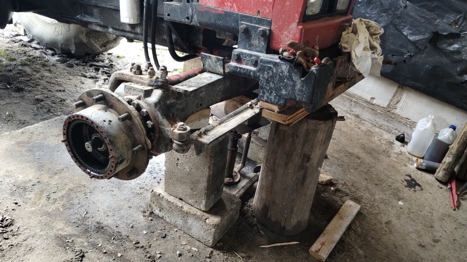

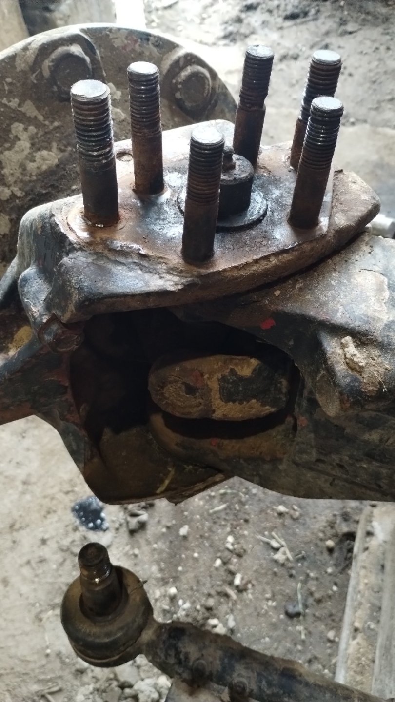

k**wa, jak ja mam niby te zwrotnice rozebrać 🤔 katalog zostawiłem w mieszkaniu. Jeszcze od dołu śruby na imbus 🤦

Tam jak masz te kalamitki z góry i z dołu od łożysk piasty to to odkręcało się kluczem nasadowym 30, musiałem skombinować sobie calową rurę, bo zwykła nasadka 1/2 rozpadła się na trzy kawałki gdy próbowaliśmy to zerwać. :P
Kurde, niby rozbierałem to dosłownie przed chwilą a już dokładnie nie pamiętam jak to szło.
Rozmawiałem z @connyi podpowiedział, żeby najpierw pierścień odkręcić, wyjąć polos i wtedy, no i faktycznie tak chyba będzie najwygodniej. Wtedy ten sworzeń w dół, albo w górę (zobaczę jeszcze jak te broki od środka).

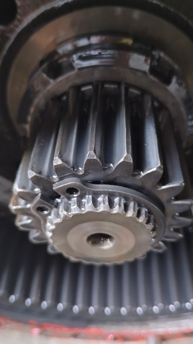

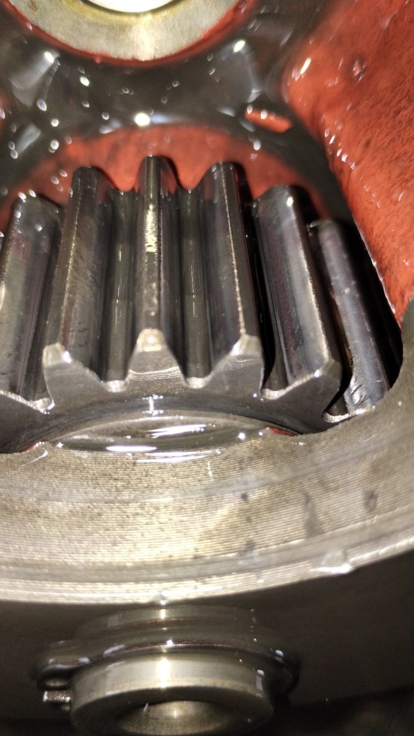

Na dziś starczy - półosie wyjęte, mechanizm różnicowy wyjety. Na jutro zostały zwrotnice - jedna bez luzu, ale druga ma luz, także pewnie i tak obie zrobię.

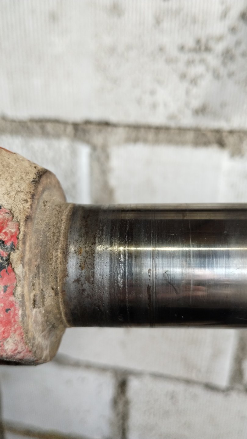

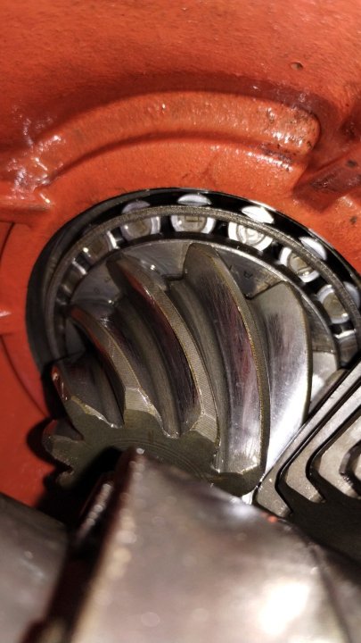

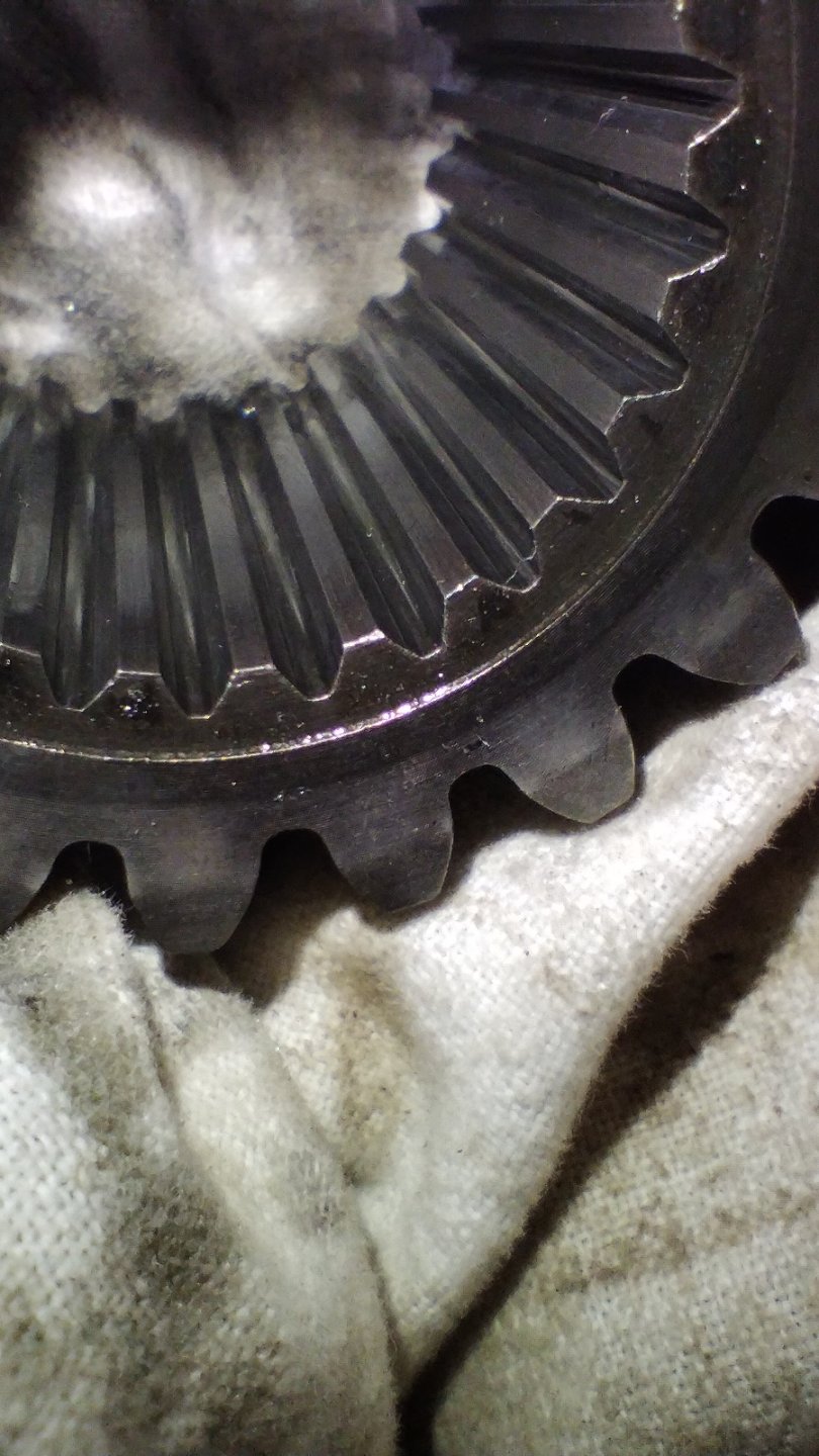

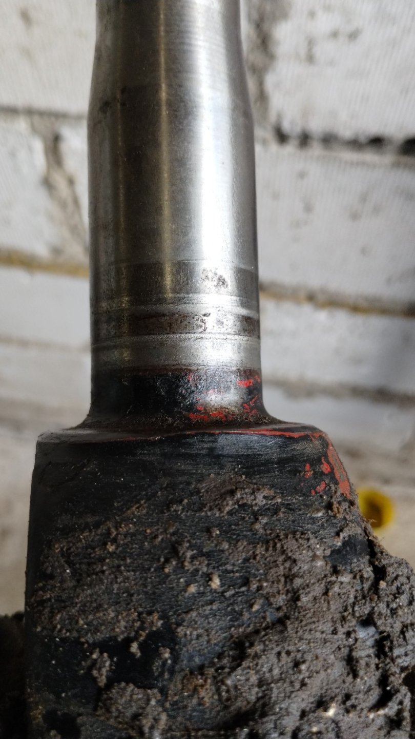

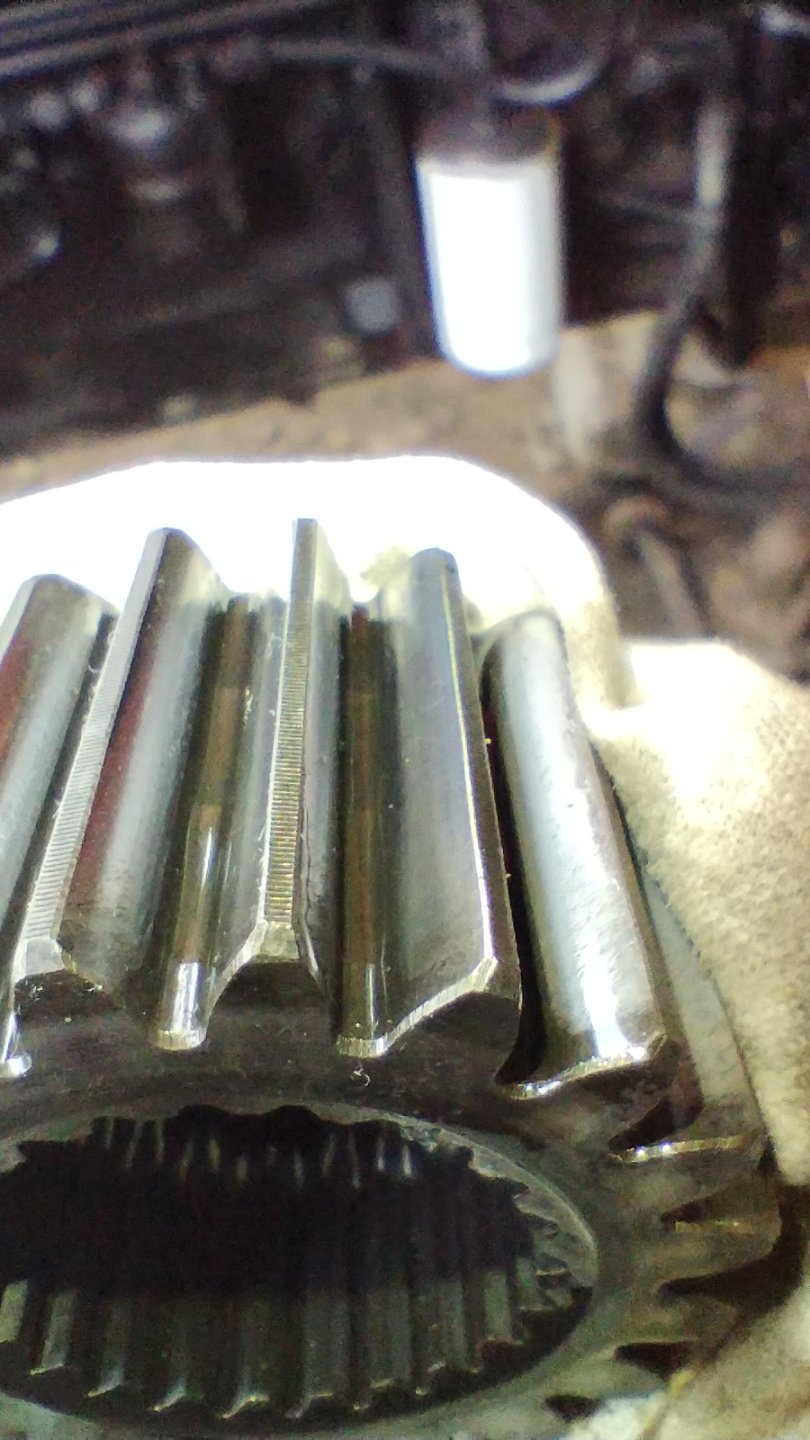

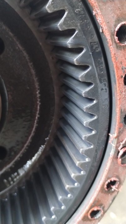

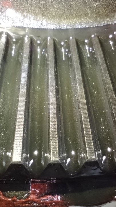

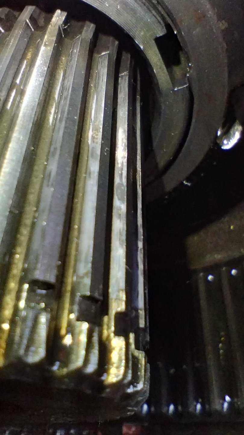

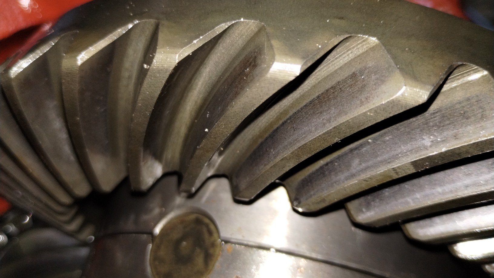

Co do wyjętych części - tak to wygląda. Stan zębów raczej nie wymaga komentarza. Luz (wzdłużny?) raczej też zerowy. Luz na krzyżakach - na krótkiej półosi niewyczuwalny, na długiej półosi - wyczuwalny pod ręką, ale niewidoczny. Więc to wszystko raczej ok.

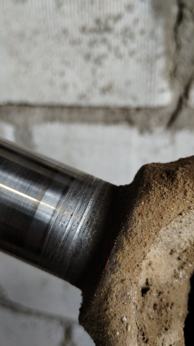

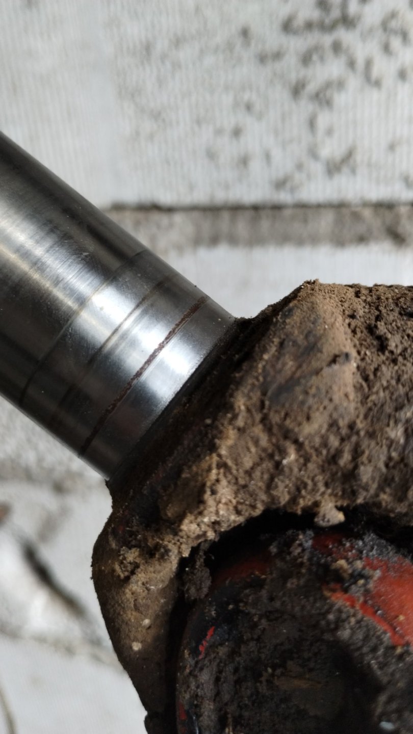

Kwestia tylko samego stanu półosi. Takie progi to już się kwalifikują to obróbki? Cieklo tylko w jednym miejscu (nie tam, gdzie wygląda najgorzej) pod ręką są delikatnie wyczuwalne, ale nie ma jakiejś tragedii, chyba. W zetorku w każdym bądź razie na gorszych jeździłem. Myślicie, że jest to akceptowalne? Wymienić uszczelnienia i tyle, a jak/jesli zacznie się mocno lać to wtedy się tym ewentualnie zajac? Tak jak pisałem - cięklo tylko w jednym miejscu (chyba 2 zdjęcie).
Ostatnia sprawa - rozbierać mechanizm różnicowy i wymienić łożyska? Z jednej strony nie chce mi się rozbierac, ale z drugiej - jak już mam rozebrane, to chciałbym temat przedniego mostu zamknąć na dłuższy czas. Łożyska, na których osadzone jest koło - nie czuć żadnego luzu. Łożysko, na którym osadzony jest wałek - tak jak widać na filmie - przy tym łożysku to akceptowalny luz? Na drugim końcu walka ciekło mi najmocniej (miejsce, gdzie wał napędowy wchodzi w most)

Jak zacząłem przeglądać ceny części, to trochę strach mnie obleciał. Wydaje mi się, że jak 40letni ciągnik, to zużycie praktycznie żadne. Półosie też zdaje się w niezłym stanie, nie ma tam jakichś głębokich progów. Uszkodzeń na żadnych zębach nie widać.
W przekładni planetarnej (bo zapomniałem o niej) też praktycznie zero luzu - przynajmniej pod ręką nic nie wyczuwalne.
