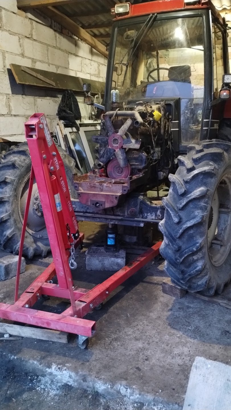

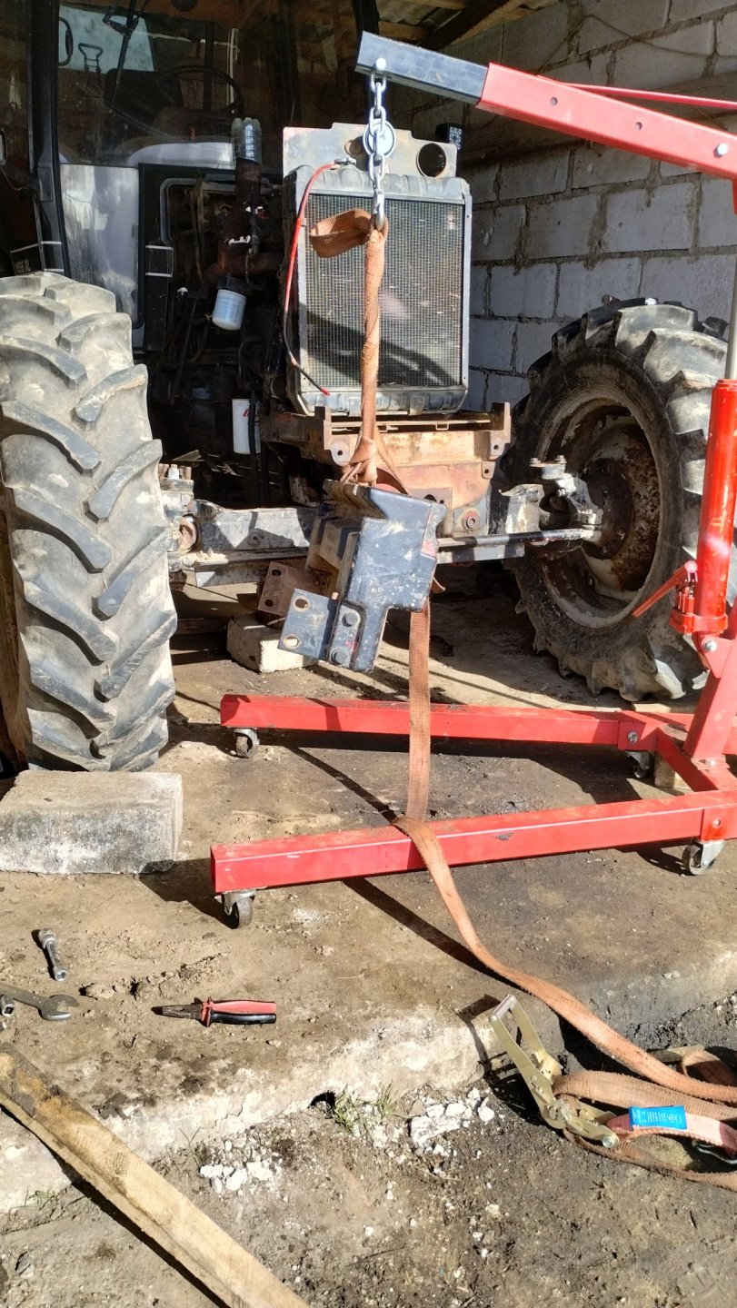

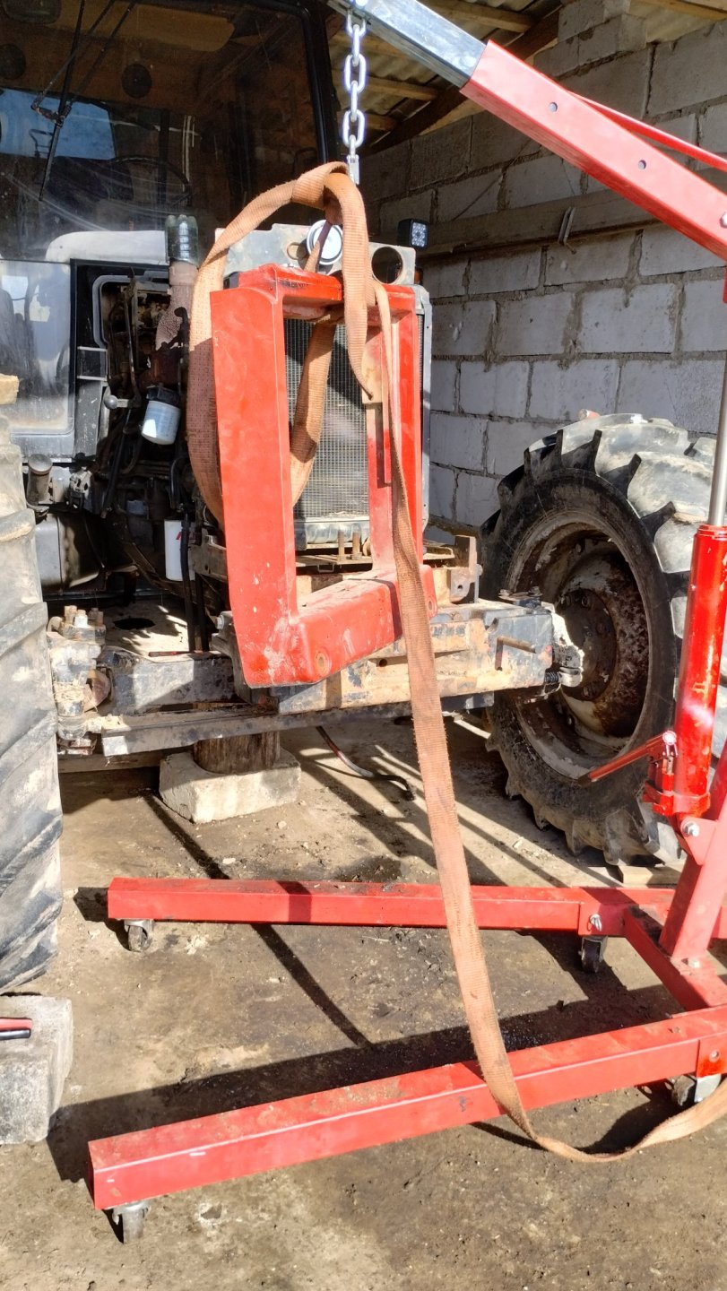

Przywiozłem wspornik. Skręciłem z mostem. Całość skręcona z silnikiem. Można z czystym sumieniem jechać do szwagra jaka flache zrobic :)
Po weekendzie będę się bawił że składaniem reszty. Jeszcze najgorzej będzie ten obciążnik założyć tylko, a reszta to już powolutku można dłubać - najcięższe do zrobienia samemu zrobione.
Powtórzę, co zawsze pisze - żuraw to był jeden z najlepszych zakupów jakie zrobiłem na gospodarkę. Bez niego nic bym sam nie zrobił. Jeszcze kiedyś wszyscy w domu byli - dziadek, ojciec, brat, ja, to takie rzeczy to rękoma by załatwił, a teraz człowiek sam, to by zginął bez tego. Jak ktoś się waha - mega polecam.

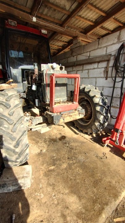

Alternator z paskiem zalozone, chłodnica założona, płyta pod aku założona, obciążnik dolny założony, ramka grilla założona. Można spić kawę.
Tak sobie kminie, że chyba dziś jeszcze filtr powietrza, płyn chłodniczy, aku,  te świece założę, ale nie będę podłączał dziś, wszystko posprawdzam i będę probowal go palić. Jak się uda, to wyjade z garażu, ustawie siłownik od skrętu dobrze i chyba przelece sie na pusto po polach trochę, zobaczyć jak to trzyma. Jak nic się nie odpier**li, to jutro spróbuje ogarnąć te świece plomieniowe, maska i reszta pier**l. W czwartek/piątek nawozy i po nich już na spokojnie te wycieki będę robil, bo do najbliższej roboty to z miesiąc czasu będę miał.

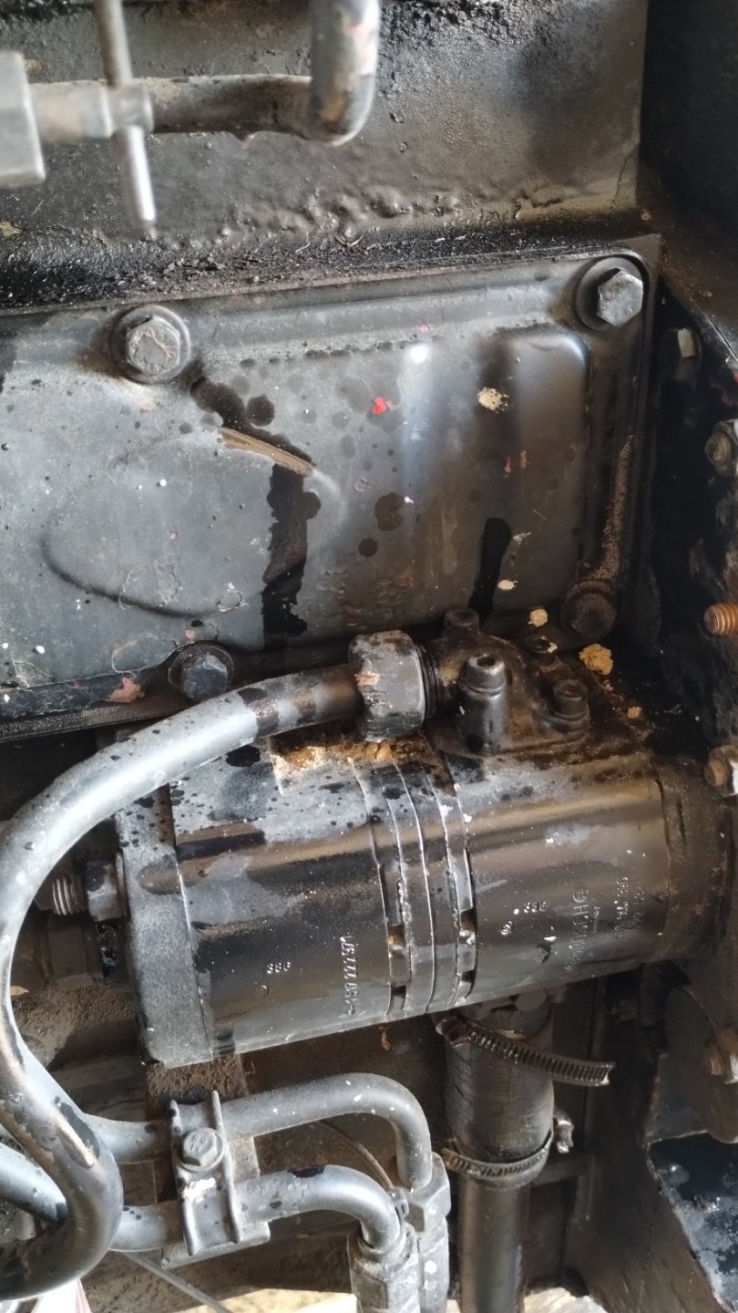

Było do przewidzenia, że za dobrze szło. Złożyłem takie minimum do odpalenia, odpalił dość lekko (na samistarcie oczywiście), ale nie działa hydraulika - zupełnie. Odpinany był siłownik, bo odjezdzalem całym mostem i wymieniałem przeguby. Poza tym nic nie robiłem. Teraz nie ma ani wspomagania, ani nie podnosi ramion, ani po puszczeni mu ciśnienia na końcówki nie czuć na silniku obciążenia. Popuszczalem śruby na siłowniku - olej kapie, przy kręceniu nie widać zwiększonego ciśnienia na żadnym końcu.
Zapowietrzony cały układ? Przedtem wszystko chodziło ok. Olej - jest stan.

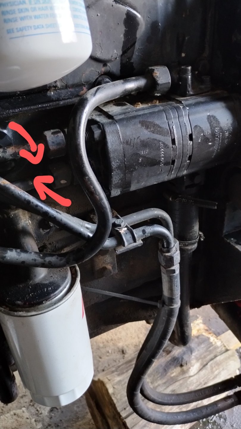

Tak zrobiłem, tzn na odpalonym silniku odkrecalem ja i dokrecilem w międzyczasie kręcąc kierownica.  A ale jicto nie dalo. Po chwili zaczęło walić olejem i to dość mocno, aż do góry na kolektor, to dokrecilem. Ruszałem kierownica, wajchami, znowu popuszczalem śrubę - nic. Tzn wali samym olejem, bez powietrza, ale nic nie działa. Z tyłu puszczałem olej na gniazda i wciskałem w nich cwancyki - tylko kapka oleju, tyle co scieklo z przewodu. Zero ciśnienia.
Przewody zaznaczone na czerwoną są delikatnie letnie, reszta wszystkie zimne
Edytowane przez daron64
1 minutę temu, mf362 napisał:
On ma osobną hydraulikę ? W sensie skrzynia most hydraulika?
Skrzynia ma oddzielny olej, jeśli o to Ci chodzi. W hydraulice nie było robione nic - tylko odpięty siłownik od wspomagania.
