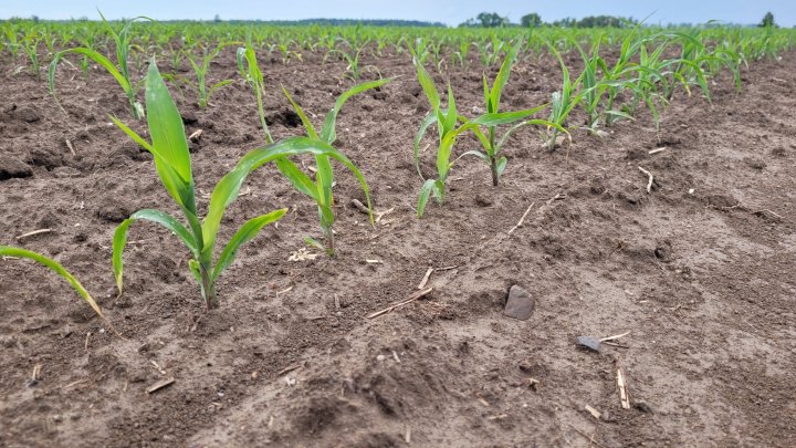

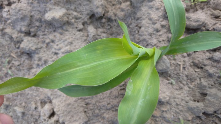

To po tym oprysku tak wygląda czy jakoś niedobór?
Root Admin yacenty 4969 Opublikowano 26 Maja 2022 mam podobnie, ale nie az tak mocno, wieć to raczej przebarwienie po lumax + niko Odnośnik do komentarza https://www.agrofoto.pl/forum/gallery/image/815565-sy-pandoras-siew-3004-1805-lumax-25-l-nikosulfuron-40-1l/#findComment-2959051
Sylwekx25 6230 Opublikowano 26 Maja 2022 Moja jeszcze nie pryskana a też dostaje takich przebarwień , myślę, że tu pogoda jest głównym winowajcą 1 Odnośnik do komentarza https://www.agrofoto.pl/forum/gallery/image/815565-sy-pandoras-siew-3004-1805-lumax-25-l-nikosulfuron-40-1l/#findComment-2959052
Gość Opublikowano 26 Maja 2022 6 minut temu, yacenty napisał: mam podobnie, ale nie az tak mocno, wieć to raczej przebarwienie po lumax + niko Jacku po żadnym Lumax-ie. Pryskam tym i nigdy nie zdażyły się takie odbarwienia. Odnośnik do komentarza https://www.agrofoto.pl/forum/gallery/image/815565-sy-pandoras-siew-3004-1805-lumax-25-l-nikosulfuron-40-1l/#findComment-2959056
superfarmer02 4308 Opublikowano 26 Maja 2022 U mnie też podobne przebarwienia. Ja stawiam na niedobór cynku lub boru ponieważ dopiero na kilka dni przed siewem rozsiewalem wapno magnezowe a samo wapno zaczęło się rozpuszczać max tydzień temu gdy qq miała już 3 liście. Choć przyczyną może być też pogoda ponieważ ostatnie kilka dni jest wyraźnie chłodniejsze. Za kilka dni jadę z mocznikiem i pewnie coś jeszcze dołożę Odnośnik do komentarza https://www.agrofoto.pl/forum/gallery/image/815565-sy-pandoras-siew-3004-1805-lumax-25-l-nikosulfuron-40-1l/#findComment-2959057
tomek1974 540 Opublikowano 26 Maja 2022 przymrozek Odnośnik do komentarza https://www.agrofoto.pl/forum/gallery/image/815565-sy-pandoras-siew-3004-1805-lumax-25-l-nikosulfuron-40-1l/#findComment-2959067
lebek5 136 Opublikowano 26 Maja 2022 Jacku ile napadało bo ziemia wyglada na dość dobrze mokrą Odnośnik do komentarza https://www.agrofoto.pl/forum/gallery/image/815565-sy-pandoras-siew-3004-1805-lumax-25-l-nikosulfuron-40-1l/#findComment-2959070
Root Admin yacenty 4969 Opublikowano 26 Maja 2022 całe 8l. w maju łącznie 20100 proc to nie przymrozek. u mnie 1.3 było drugiego mają, teraz ciepło cały czas. chyba że +4 to dla kukurydzy przymrozek Odnośnik do komentarza https://www.agrofoto.pl/forum/gallery/image/815565-sy-pandoras-siew-3004-1805-lumax-25-l-nikosulfuron-40-1l/#findComment-2959073
krzysiek1614 60 Opublikowano 26 Maja 2022 tomek1974 napisał: przymrozek od siewu najniżej w nocy było w granicach 6-8 stopni superfarmer02 napisał: U mnie też podobne przebarwienia. Ja stawiam na niedobór cynku lub boru ponieważ dopiero na kilka dni przed siewem rozsiewalem wapno magnezowe a samo wapno zaczęło się rozpuszczać max tydzień temu gdy qq miała już 3 liście. Choć przyczyną może być też pogoda ponieważ ostatnie kilka dni jest wyraźnie chłodniejsze. Za kilka dni jadę z mocznikiem i pewnie coś jeszcze dołożę Ja jeszcze czekam parę dni niech podrośnie i daję dolistnie mocznik, siarczan, cynk i bor. Nie wiem czy dorzucić jakiś wieloskladniki chociaż jak patrzę na skład nie których to chyba szkoda kasy na te śladowe ilości. Waszym zdaniem robić jeden zabieg czy rozdzielić na dwa w mniejszej ilości skladnika? 1 Odnośnik do komentarza https://www.agrofoto.pl/forum/gallery/image/815565-sy-pandoras-siew-3004-1805-lumax-25-l-nikosulfuron-40-1l/#findComment-2959082
Supersebusiek 657 Opublikowano 26 Maja 2022 Mi to wygląda na pryskanie lumaxem ale jak kuku miała powyżej 3 liści a lumax jest do 3 max . Odnośnik do komentarza https://www.agrofoto.pl/forum/gallery/image/815565-sy-pandoras-siew-3004-1805-lumax-25-l-nikosulfuron-40-1l/#findComment-2959120
Gość Opublikowano 26 Maja 2022 19 minut temu, Supersebusiek napisał: Mi to wygląda na pryskanie lumaxem ale jak kuku miała powyżej 3 liści a lumax jest do 3 max . Iii co w związku z tym?🤨 Odnośnik do komentarza https://www.agrofoto.pl/forum/gallery/image/815565-sy-pandoras-siew-3004-1805-lumax-25-l-nikosulfuron-40-1l/#findComment-2959125
Supersebusiek 657 Opublikowano 26 Maja 2022 Rośliny są dużo bardziej wrażliwe, inaczej rozwinięte , dobrze , że całkiem tego nie ususzyło . Odnośnik do komentarza https://www.agrofoto.pl/forum/gallery/image/815565-sy-pandoras-siew-3004-1805-lumax-25-l-nikosulfuron-40-1l/#findComment-2959126
Strongman 4733 Opublikowano 26 Maja 2022 To fito po oprysku, nic nie będzie z tego złego, normalna sprawa. Odnośnik do komentarza https://www.agrofoto.pl/forum/gallery/image/815565-sy-pandoras-siew-3004-1805-lumax-25-l-nikosulfuron-40-1l/#findComment-2959127
Gość Opublikowano 26 Maja 2022 1 minutę temu, Supersebusiek napisał: Rośliny są dużo bardziej wrażliwe, inaczej rozwinięte , dobrze , że całkiem tego nie ususzyło . 🤦♂️kuźwa pryskałem bodajże w piątym liściu i żadnych przebarwień nie było. Odnośnik do komentarza https://www.agrofoto.pl/forum/gallery/image/815565-sy-pandoras-siew-3004-1805-lumax-25-l-nikosulfuron-40-1l/#findComment-2959129
Supersebusiek 657 Opublikowano 26 Maja 2022 To trafiłeś z pogodą i wilgotnością , bo jakbyś opryskał i było by sucho to mogło by uszkodzić ją . Odnośnik do komentarza https://www.agrofoto.pl/forum/gallery/image/815565-sy-pandoras-siew-3004-1805-lumax-25-l-nikosulfuron-40-1l/#findComment-2959130
Gość Opublikowano 26 Maja 2022 To się nie pryska na pałę bo somsiad pryska. Trzeba samemu wiedzieć kiedy i czym prysnąć. Odnośnik do komentarza https://www.agrofoto.pl/forum/gallery/image/815565-sy-pandoras-siew-3004-1805-lumax-25-l-nikosulfuron-40-1l/#findComment-2959132
Strongman 4733 Opublikowano 26 Maja 2022 Nic nie uszkodzi nawet i sucho tylko trochę pożółknienie a po pewnym czasie to zniknie. Odnośnik do komentarza https://www.agrofoto.pl/forum/gallery/image/815565-sy-pandoras-siew-3004-1805-lumax-25-l-nikosulfuron-40-1l/#findComment-2959133
Supersebusiek 657 Opublikowano 26 Maja 2022 3 minuty temu, PRIMO napisał: To się nie pryska na pałę bo somsiad pryska. Trzeba samemu wiedzieć kiedy i czym prysnąć. Jak ja bym patrzył na sąsiadów to bym nigdy zboża nie sprzedawał tylko dokupował . Odnośnik do komentarza https://www.agrofoto.pl/forum/gallery/image/815565-sy-pandoras-siew-3004-1805-lumax-25-l-nikosulfuron-40-1l/#findComment-2959136
Strongman 4733 Opublikowano 26 Maja 2022 O to to. 1 Odnośnik do komentarza https://www.agrofoto.pl/forum/gallery/image/815565-sy-pandoras-siew-3004-1805-lumax-25-l-nikosulfuron-40-1l/#findComment-2959137
krzysiek1614 60 Opublikowano 26 Maja 2022 Supersebusiek napisał: Mi to wygląda na pryskanie lumaxem ale jak kuku miała powyżej 3 liści a lumax jest do 3 max . Właśnie miałem o tym wspomnieć że pryskana kuku miała powyżej 3 liści. Chciałem trochę opóźnić ze względu na niko aby jednoliscienne powschidzily Strongman napisał: Nic nie uszkodzi nawet i sucho tylko trochę pożółknienie a po pewnym czasie to zniknie. Z tego co pamiętam po inne lata to zawsze po oprysku kuku trochę przychamowalo. Nie byłem pewny czy te przebarwienia to właśnie tego wina czy coś innego się dzieje Odnośnik do komentarza https://www.agrofoto.pl/forum/gallery/image/815565-sy-pandoras-siew-3004-1805-lumax-25-l-nikosulfuron-40-1l/#findComment-2959176
