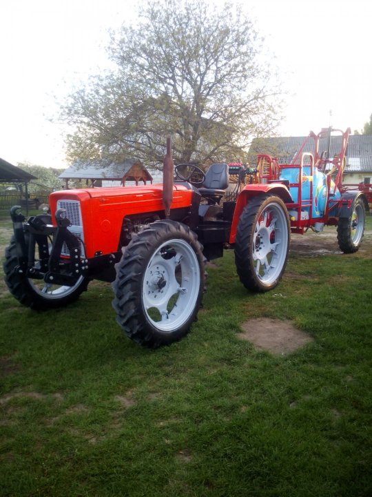

Mariusz1984Zam 7 Opublikowano 17 Maja 2022 14 minut temu, Kamil20151 napisał: Dokładnie tak ,http://www.skladnicamaszyn.pl/pokrywa-pompy-podnosnika-c-360-z-wyjsciami-na-rozdzielacz-zewnetrzny-p-1106.html coś mniej więcej takiego przywiózł mi ten facet i wziął węże które miały dużo większa średnice niż te co dostałem do tura ,i po tym od razu pompa zaczeła ciszej chodzić .Mi chodziło głównie o to żebym miał wolne wyjścia do belarki. Mowisz balast?Zapraszam Odnośnik do komentarza https://www.agrofoto.pl/forum/gallery/image/815197-ursus-c-360/#findComment-2956963

Mariusz1984Zam 7 Opublikowano 17 Maja 2022 Przed chwilą, Kamil20151 napisał: Balast ładny,ale obciążnik już mam. Myśle nad wspomaganiem bo z kiszonką w miejscu to czasami jedną ręka trochę ciężko ukręcić 😛 Ja robilem sobie sam pod wał.Najlepsze rozwiazanie.A apropo wytrzymalosci tych kol to zerknij w moj profil.Moje napewno dlugo wytrzymaja,tez mialem 18 Odnośnik do komentarza https://www.agrofoto.pl/forum/gallery/image/815197-ursus-c-360/#findComment-2956967
Kamil20151 162 Opublikowano 17 Maja 2022 Przed chwilą, Mariusz1984Zam napisał: Ja robilem sobie sam pod wał.Najlepsze rozwiazanie.A apropo wytrzymalosci tych kol to zerknij w moj profil.Moje napewno dlugo wytrzymaja,tez mialem 18 Oo kurde elegancki ciągnik zrobiłeś do oprysków Odnośnik do komentarza https://www.agrofoto.pl/forum/gallery/image/815197-ursus-c-360/#findComment-2956969
Mariusz1984Zam 7 Opublikowano 17 Maja 2022 Przed chwilą, Kamil20151 napisał: Oo kurde elegancki ciągnik zrobiłeś do oprysków Tak ten sluzy typowo do pryskania i pracy ze zgrabiarka na tuzie przy fasoli. Odnośnik do komentarza https://www.agrofoto.pl/forum/gallery/image/815197-ursus-c-360/#findComment-2956970
Kamil20151 162 Opublikowano 17 Maja 2022 Przed chwilą, Mariusz1984Zam napisał: Tak ten sluzy typowo do pryskania i pracy ze zgrabiarka na tuzie przy fasoli. A jak tuza rozwiązałeś i jaką pompę hydrauliczną masz? Odnośnik do komentarza https://www.agrofoto.pl/forum/gallery/image/815197-ursus-c-360/#findComment-2956971

Mariusz1984Zam 7 Opublikowano 17 Maja 2022 3 minuty temu, JakubC360_yt napisał: 3/8 Drogawo ale cóż, za swoje nigdy by się tyle sprzętu nie nakupiło W tym roku również 60 tyś zł. Co będzie za rok to czas pokaże Mam elektryczne od 4 lat i wszystko działa pięknie i bezawaryjnie. Wspomaganie od Megane Ja mam podpiete pod wal.Pompa 42 litry ,obsluguje tez tuza i opryskiwacz.Cyka az milo i ma czym skrecac Odnośnik do komentarza https://www.agrofoto.pl/forum/gallery/image/815197-ursus-c-360/#findComment-2956976
