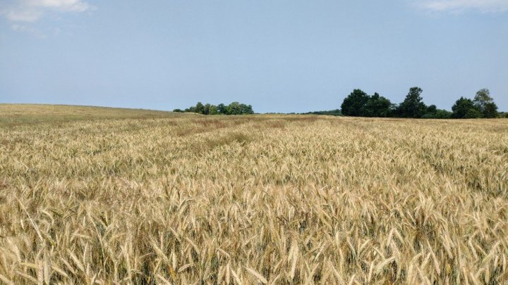

cotamjaktam 70 Opublikowano 10 Kwietnia 2022 Blade coś, ile dostało azotu? Odnośnik do komentarza https://www.agrofoto.pl/forum/gallery/image/813553-trapero/#findComment-2947724
superfarmer02 4326 Opublikowano 10 Kwietnia 2022 50kg wiosną + 40t obornika i 200kg Poli 6 Odnośnik do komentarza https://www.agrofoto.pl/forum/gallery/image/813553-trapero/#findComment-2947729
jajonasz 1910 Opublikowano 10 Kwietnia 2022 Pamiętaj że foty na agrofoto robi się od strony świecącego słońca, wtedy wychodzi ciemne Odnośnik do komentarza https://www.agrofoto.pl/forum/gallery/image/813553-trapero/#findComment-2947731
slawek74 16478 Opublikowano 10 Kwietnia 2022 ph też chyba kuleje ... Odnośnik do komentarza https://www.agrofoto.pl/forum/gallery/image/813553-trapero/#findComment-2947734
superfarmer02 4326 Opublikowano 10 Kwietnia 2022 Miernik dostanę jutro ale fakt że pH słabawe co było rok temu widać na jęczmieniu Odnośnik do komentarza https://www.agrofoto.pl/forum/gallery/image/813553-trapero/#findComment-2947736
slawek74 16478 Opublikowano 10 Kwietnia 2022 to na szybko 500kg kredy ale chyba już za późno... Odnośnik do komentarza https://www.agrofoto.pl/forum/gallery/image/813553-trapero/#findComment-2947743
superfarmer02 4326 Opublikowano 10 Kwietnia 2022 Pod jesienne zasiewy pewnie dam 250kg kredy a za 3 lata konkretne wapnowanie Odnośnik do komentarza https://www.agrofoto.pl/forum/gallery/image/813553-trapero/#findComment-2947747
robi57362 2833 Opublikowano 10 Kwietnia 2022 a czemu dopiero za 3 lata ? Odnośnik do komentarza https://www.agrofoto.pl/forum/gallery/image/813553-trapero/#findComment-2947773
slawek74 16478 Opublikowano 10 Kwietnia 2022 kreda ogólnie wspno to najtańszy nawóz a robotę potrafi zrobić konkretnąszkoda czekać i dawki minimum 500kg/ha mniejsze dawki to jak kieliszek wódki w głowie się nie zakręci a prawojazdy zabiorą 🤪 1 Odnośnik do komentarza https://www.agrofoto.pl/forum/gallery/image/813553-trapero/#findComment-2947781
superfarmer02 4326 Opublikowano 10 Kwietnia 2022 9 minut temu, robi57362 napisał: a czemu dopiero za 3 lata ? Ponieważ co rok daje obornik a po qq nie będę dawał bo pod qq będzie podwójna dawka 💩 Odnośnik do komentarza https://www.agrofoto.pl/forum/gallery/image/813553-trapero/#findComment-2947782
slawek74 16478 Opublikowano 10 Kwietnia 2022 ja też daję obornik co roku i to solidne dawki i co roku kreda ph z 5 doprowadzone do 6.5 Odnośnik do komentarza https://www.agrofoto.pl/forum/gallery/image/813553-trapero/#findComment-2947784
superfarmer02 4326 Opublikowano 10 Kwietnia 2022 W tym roku jesienią może na wszystko rzucę po te 200-300 kg w zamian za zmniejszenie Poli lub jej brak Odnośnik do komentarza https://www.agrofoto.pl/forum/gallery/image/813553-trapero/#findComment-2947786
ROBERTINHO 130 Opublikowano 10 Kwietnia 2022 a jak pogodzic wapno kredowe z obornikiem ? dać wapno na ścierń a pod orke siewną obornik czy lepiej wapno pod agregat? tylko co z nawozem fosforowo potasowym stosowanym pod agregatprzedsiewnie? Odnośnik do komentarza https://www.agrofoto.pl/forum/gallery/image/813553-trapero/#findComment-2947788
superfarmer02 4326 Opublikowano 10 Kwietnia 2022 W tym roku musiałem kawałeczek tak pogodzić i dałem obornik na scierń, talerzówka potem na 2 tyg przed orka wapno, talerzówka orka npk i brona Odnośnik do komentarza https://www.agrofoto.pl/forum/gallery/image/813553-trapero/#findComment-2947792
robi57362 2833 Opublikowano 10 Kwietnia 2022 jak macie kwas to sami siebie oklamujecie że dajecie obornik tak samo z uwstecznianiem fosforu. jezeli co rok dajesz fosfor to choćbyś wogole nie dal i konkretnie zwapnowal to zle nie wyjdzie . Odnośnik do komentarza https://www.agrofoto.pl/forum/gallery/image/813553-trapero/#findComment-2947800
wojak1986 2692 Opublikowano 10 Kwietnia 2022 1 godzinę temu, slawek74 napisał: ja też daję obornik co roku i to solidne dawki i co roku kreda ph z 5 doprowadzone do 6.5 Piach też utrzyma powyżej 6 Odnośnik do komentarza https://www.agrofoto.pl/forum/gallery/image/813553-trapero/#findComment-2947825
slawek74 16478 Opublikowano 10 Kwietnia 2022 ROBERTINHO napisał:a jak pogodzic wapno kredowe z obornikiem ? dać wapno na ścierń a pod orke siewną obornik czy lepiej wapno pod agregat? tylko co z nawozem fosforowo potasowym stosowanym pod agregatprzedsiewnie? ja robię tak: na jesieni obornik orka wiosna lub jeszcze zima kreda za jakiś czas włóka przed siewem potas i azot(mocznik) i w podsiewacz fosfor wojak1986 napisał: 1 godzinę temu, slawek74 napisał: ja też daję obornik co roku i to solidne dawki i co roku kreda ph z 5 doprowadzone do 6.5 Piach też utrzyma powyżej 6 o co Ci chodzi z piachem ? Odnośnik do komentarza https://www.agrofoto.pl/forum/gallery/image/813553-trapero/#findComment-2947830
daron64 4756 Opublikowano 10 Kwietnia 2022 41 minut temu, superfarmer02 napisał: W tym roku jesienią może na wszystko rzucę po te 200-300 kg w zamian za zmniejszenie Poli lub jej brak Mam na polu jednym taki placek, ze 30-50arow, gdzie zboże mi wypadało całkowicie - na jesieni ładnie powschodzilo, a potem wiosna uj je strzelał - jakby mi ktoś roundupem spryskał. Co ja tam nie sypalem, czym ja tam nie pryskalem. W końcu zrobilem badania i wyszło, że pH lekko powyżej 4. Poszło wtedy z ręki wapniaka granulowanego jakieś 150kg, potem kolejny rok koło 4t Morawicy, potem jeszcze dwa lata z ręki sypalem wapniak/niedcalc kolo tych 120-150kg. Efekt jak poniżej. Zdjęcie z tamtego roku, gdzie pleśń mocno przetrzebiła mi ozimine (pasy to zasługi rozsiewacza, no i moja oczywiście..) Może nie jest to cud, ale jak pisałem wyżej - w tym miejscu wiosna zboże wypadało całkowicie - nie było nic. 1 Odnośnik do komentarza https://www.agrofoto.pl/forum/gallery/image/813553-trapero/#findComment-2947843
