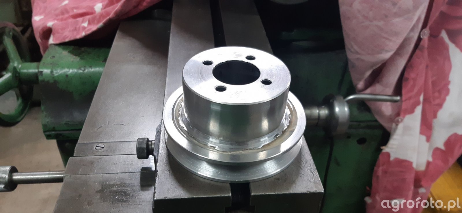

Koło pasowe pompy wody do Ursusa C-360
Jeszcze podtoczyć spaw i gotowe. Skończą się problemy jak nie z pękającymi kołami to z bijącym paskiem i szarpiącym alternatorem.
14 godzin temu, dragonmt852 napisał:
ze zwyklej stali robione?
Z C45  grubosc 4mm
11 godzin temu, wiersz napisał:
zmien wentylator od zetora  i po problemie  koszt 50 zł
Wentylator to inna sprawa
19 minut temu, Adi96 napisał:
@szymon09875 Dużo,bo fabryczny często gęsto miał bicia z racji kijowego wyważenia,po drugie Zetorowski jest lżejszy.
Ma bicie ale problemem jest kolo pasowe. 4 razy wymieniałem kolo a na każdym jednym takie bicie ze cały wspornik z alternatorem bujal się na boki.
Dziś poprawiłem też kolo na wale, założyłem kolo na pompe i aż miło popatrzeć. Pasek chodzi jak po sznurku, mozna zaobserwować delikatne bicie na wale ale nie chciałem go osłabiać stąd na kole walu mam około 0.1mm bicia  a na pompie wody i alternatorze 0.02mm. Muszę tylko jeszcze lekko podtoczyc piastke pompy wody bo ze względu na grubosc dorobionego kola pasowego wentylator nie centruje się na piascie.
6 godzin temu, rolniku360 napisał:
A jak by tak dodać do tego wisienkę na torcie i przetoczyć koła na pasek wielorowkowy
W tym ciągniku nie ma żadnego technicznego sensu, dziwne w ogóle że zastosowali pasek 17mm a nie 13mm. Pasek wielorowkowy sprawdził by się w przypadku większego obciążenia pobieranego z wału.
