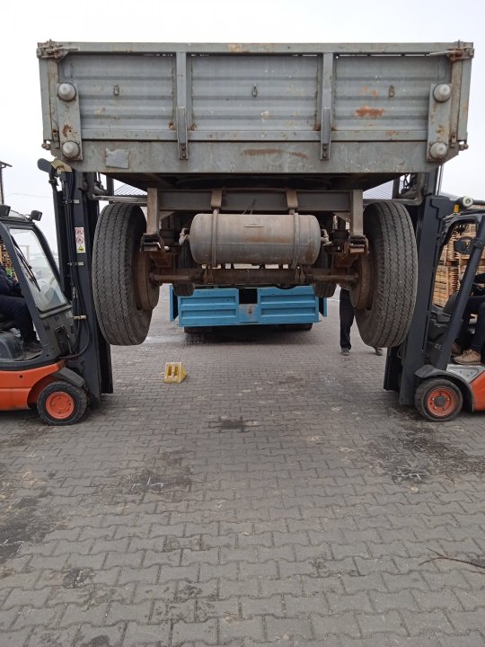

Takiego ulepa udało się zrobić

Borekk17 953 Opublikowano 28 Stycznia 2022 d44 a tylko jeden tłok? d44 a tylko jeden tłok? Odnośnik do komentarza https://www.agrofoto.pl/forum/gallery/image/810938-przyczepa-d-44/#findComment-2927187

sznajdik 573 Opublikowano 28 Stycznia 2022 To nie moja ja tylko robię co człowiek se życzy. Wcześniej była na 2 ale zabrakło wywrotu do tyłu więc jest. Było nią wożone do pełna pszenicy i wytrzymywała. Ma dołożone resory teraz dolna rama wzmocniona i górna zadeklowana to powinna chodzić Odnośnik do komentarza https://www.agrofoto.pl/forum/gallery/image/810938-przyczepa-d-44/#findComment-2927197
Mecha 111 Opublikowano 28 Stycznia 2022 Czyli przy zabudowie 50+30 czy 20 i trójkąty i paka wewnątrz 2x4 ziarno powinna wytrzymać i obornik na boki? Odnośnik do komentarza https://www.agrofoto.pl/forum/gallery/image/810938-przyczepa-d-44/#findComment-2927266
sznajdik 573 Opublikowano 28 Stycznia 2022 No pewnie tu jest 1.9x3.9 w środku 50+45 i bedą trójkąty jeszcze pewnie 5 w porywach do 6t wejdzie Odnośnik do komentarza https://www.agrofoto.pl/forum/gallery/image/810938-przyczepa-d-44/#findComment-2927286
krzysiek277 1683 Opublikowano 28 Stycznia 2022 Na moją D 44 przy burtach 60cm wchodzi 4200kg żyta ale to już mocno czubata Odnośnik do komentarza https://www.agrofoto.pl/forum/gallery/image/810938-przyczepa-d-44/#findComment-2927322
Mecha 111 Opublikowano 28 Stycznia 2022 37 minut temu, sznajdik napisał: No pewnie tu jest 1.9x3.9 w środku 50+45 i bedą trójkąty jeszcze pewnie 5 w porywach do 6t wejdzie Widzisz a ja się tak przejmowałem że już prawie bym zamówił rzeczy do kipra na 2 strony Odnośnik do komentarza https://www.agrofoto.pl/forum/gallery/image/810938-przyczepa-d-44/#findComment-2927356
astrahxenon 142 Opublikowano 28 Stycznia 2022 I dobrze byś zrobił na 2 tłoki jest nie do zagięcia Odnośnik do komentarza https://www.agrofoto.pl/forum/gallery/image/810938-przyczepa-d-44/#findComment-2927380
sznajdik 573 Opublikowano 28 Stycznia 2022 Na jeden też tylko trzeba się postarać 2 Odnośnik do komentarza https://www.agrofoto.pl/forum/gallery/image/810938-przyczepa-d-44/#findComment-2927396

pedro2 10958 Opublikowano 28 Stycznia 2022 1 minutę temu, sznajdik napisał: Na jeden też tylko trzeba się postarać Masz w niej te ruskie opony 8,25? Bo coś podobne Odnośnik do komentarza https://www.agrofoto.pl/forum/gallery/image/810938-przyczepa-d-44/#findComment-2927401
sznajdik 573 Opublikowano 29 Stycznia 2022 Tak siedzą tam 2szt nówki i 2 z którymi była kupiona 1 Odnośnik do komentarza https://www.agrofoto.pl/forum/gallery/image/810938-przyczepa-d-44/#findComment-2927434

sznajdik 573 Opublikowano 29 Stycznia 2022 No ale co mi do tego taki wózek to nie na moje areały z racji że potrafię co nie co to robię w wolnych chwilach ludziom jakieś klamoty i nie wnikam co chcą to mają Odnośnik do komentarza https://www.agrofoto.pl/forum/gallery/image/810938-przyczepa-d-44/#findComment-2927468
astrahxenon 142 Opublikowano 29 Stycznia 2022 Dokładnie klient płaci klient wymaga klient umyśli sobie taczki przerobić na 3 strony to się robi czy się opłaca czy nie Odnośnik do komentarza https://www.agrofoto.pl/forum/gallery/image/810938-przyczepa-d-44/#findComment-2927473
sznajdik 573 Opublikowano 29 Stycznia 2022 Tu się wogóle nie opłaca bo ta taczka kosztowała prawie 7 koła i poszła do przeróbki gdzie dojdzie prwnie z 5 Odnośnik do komentarza https://www.agrofoto.pl/forum/gallery/image/810938-przyczepa-d-44/#findComment-2927499

6465 18701 Opublikowano 29 Stycznia 2022 (edytowane) 45 minut temu, sznajdik napisał: Wszystko zależy od wizji co jakie kto chce Wizje już mam co i jak. Ma być mocno i ładnie. Siłownik mój z kulą u góry i u dołu nie chce w kołysce. Paka ma być 2,40 x 4,80 burty 60+50+trujkaty i plandeka. Szyby w tylnej burcie i prawej. Tylna uchylna dołem. Rama dolna zaspawana płaskownikiem. Edytowane 29 Stycznia 2022 przez 6465 Odnośnik do komentarza https://www.agrofoto.pl/forum/gallery/image/810938-przyczepa-d-44/#findComment-2927546
sznajdik 573 Opublikowano 29 Stycznia 2022 No to może może nie wystarczyć jak na gotowo Odnośnik do komentarza https://www.agrofoto.pl/forum/gallery/image/810938-przyczepa-d-44/#findComment-2927550
astrahxenon 142 Opublikowano 29 Stycznia 2022 19 minut temu, 6465 napisał: Wizje już mam co i jak. Ma być mocno i ładnie. Siłownik mój z kulą u góry i u dołu nie chce w kołysce. Paka ma być 2,40 x 4,80 burty 60+50+trujkaty i plandeka. Szyby w tylnej burcie i prawej. Tylna uchylna dołem. Rama dolna zaspawana płaskownikiem. 20 tys szykuj i tak zrobisz Odnośnik do komentarza https://www.agrofoto.pl/forum/gallery/image/810938-przyczepa-d-44/#findComment-2927553
