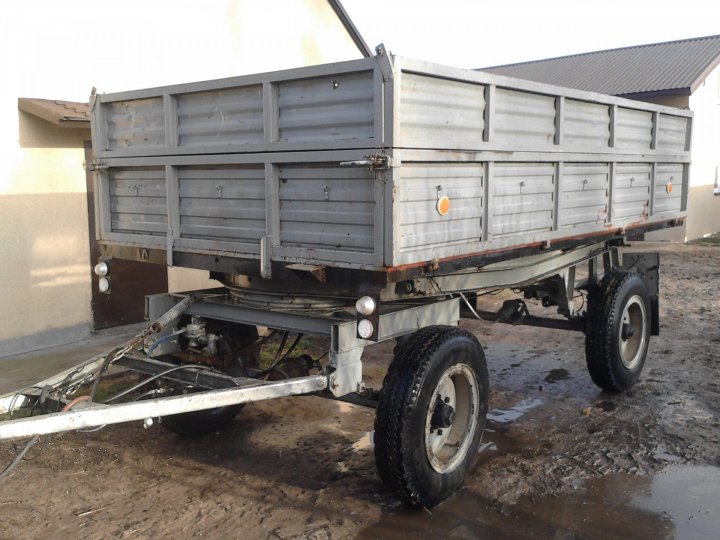

pawlus224 2673 Opublikowano 26 Stycznia 2022 (edytowane) 10 godzin temu, robi57362 napisał: Masseyka nie chcesz sprzedać? W najbliższej przyszłości nie 🙂 10 godzin temu, UrsusC360Gold napisał: Chyba jako jeden tu z nielicznych napisałeś cenę jaką zapłaciłeś i pokazałeś stan faktyczny. Nie tak dawno chwalił się taki jaką to okazje nie kupił za bodajże 5-6 tys z papierami w bardzo dobrym stanie. Nikt mi nie doda ani nie ujmie , jeśli komuś ma to w czymś pomóc to czemu mam nie napisać prawdy 😉 Co do stanu to na zdjęciu wiele nie widać , będę ją mył to może pykne parę fotek jak to wygląda pod spodem 🙂 10 godzin temu, dragonmt852 napisał: No to jedni mówią że do d*py drudzy ze dobra przyczepa 🤷♂️ Ogólnie opinia o tych przyczepach jest taka , że mają bardzo delikatne ramy , i coś w tym jest bo większość jest krzywa albo po naprawach (zapewne tak jak wspominają chłopaki wyżej od przeładowania), sam w pewnym momencie przestałem brać pod uwagę ten model tylko skupiłem się na D-732 do kompletu do mojej 😉 Co do cen obserwuje ogłoszenia w ostatnich kilku miesiącach w promieniu 150km od Lublina i jeśli ktoś wyglupi się z niską ceną za przyczepę to po 30min od dodania ogłoszenia telefon milczy albo włącza się poczta. Miałem tak kilka razy , że ktoś mnie ubiegł 😅 Tak samo widziałem ogłoszenie przyczepy która pierwszego dnia była za 5coś tys zł w Świętokrzyskim , następnego dnia za 6800 w lubelskim a trzeciego dnia za 8coś zł w trzecim miejscu 😆 Edytowane 26 Stycznia 2022 przez pawlus224 3 Odnośnik do komentarza https://www.agrofoto.pl/forum/gallery/image/810824-autosan-d-47/page/3/#findComment-2926282

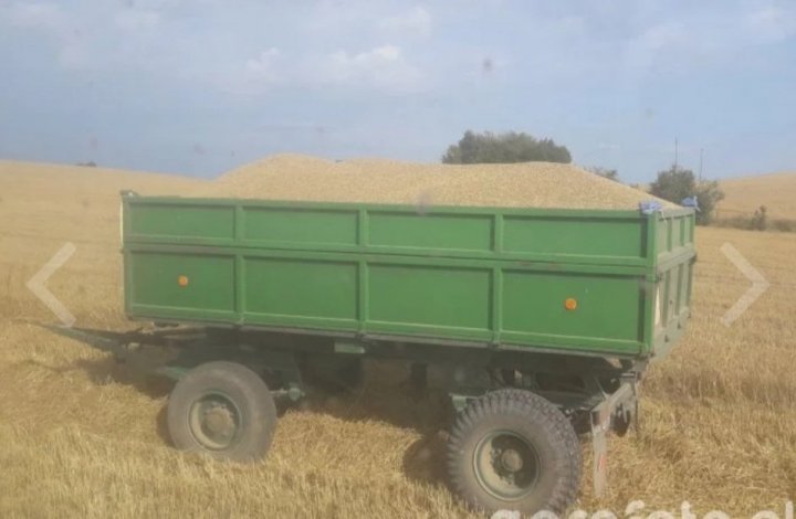

kamcio15 1852 Opublikowano 26 Stycznia 2022 14 godzin temu, pawlus224 napisał: 😁 😂😁 A możesz podpowiedzieć jakieś szczegóły u kogo to było ? Ja jestem z Zofiówki , Nowogrodu. Ta dół ma jeszcze nie malowany od nowości , patrzyłem w cepiku to w 2017 była jedyną zmiana właściciela , szkoda że nie ma tam informacji gdzie była wcześniej , wszystko możliwe że tu gdzie mówisz , ale malowanie na zielono to już raczej inwencja tego pana od którego kupiłem. Wiesz co nazwiska ani adresu Ci niestety nie powiem bo już do tego czasu nie pamiętam. Pamiętam tyle, że to była Łęczna nie okolice. Sprawa ogólnie wyglądał tak, że starszy Pan podupadł na zdrowiu i po powrocie ze szpitala postanowił skończyć gospodarzyć, miał jeden ciągnik i trochę maszyn do niego. Generelanie pojechałem za bronami 5 Grudziądz do niego(siwe, są w mojej galerii) , a się okazało, że sprzedaje wszystko, z tym że przyczepy i ciągnik zostawiał bo jeszcze miał żniwa do obskoczenia, no i miał właśnie łudząco podobną D-47 do tej twojej, ale ręki sobie nie dam uciąć, że to ta ( ale jak zerknąłem po dacie kiedy kupiłem te brony to okazuje się, że było to w 2017r.), miał więcej ciekawych dla mnie maszyn, ale niestety brony sobie zarezerwowałem przez telefon, a z resztą ubiegł mnie jakiś handlarz z Ryk i wykupił wszytsko za jakieś śmieszne pieniądze. 1 Odnośnik do komentarza https://www.agrofoto.pl/forum/gallery/image/810824-autosan-d-47/page/3/#findComment-2926304

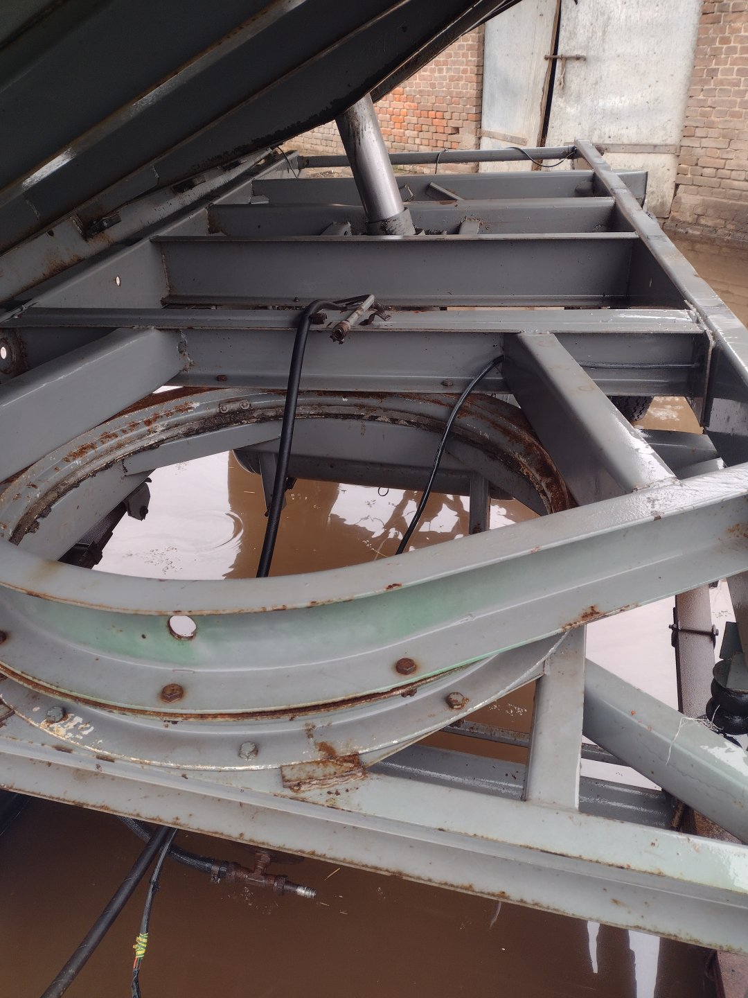

pawlus224 2673 Opublikowano 27 Stycznia 2022 3 Odnośnik do komentarza https://www.agrofoto.pl/forum/gallery/image/810824-autosan-d-47/page/3/#findComment-2926704

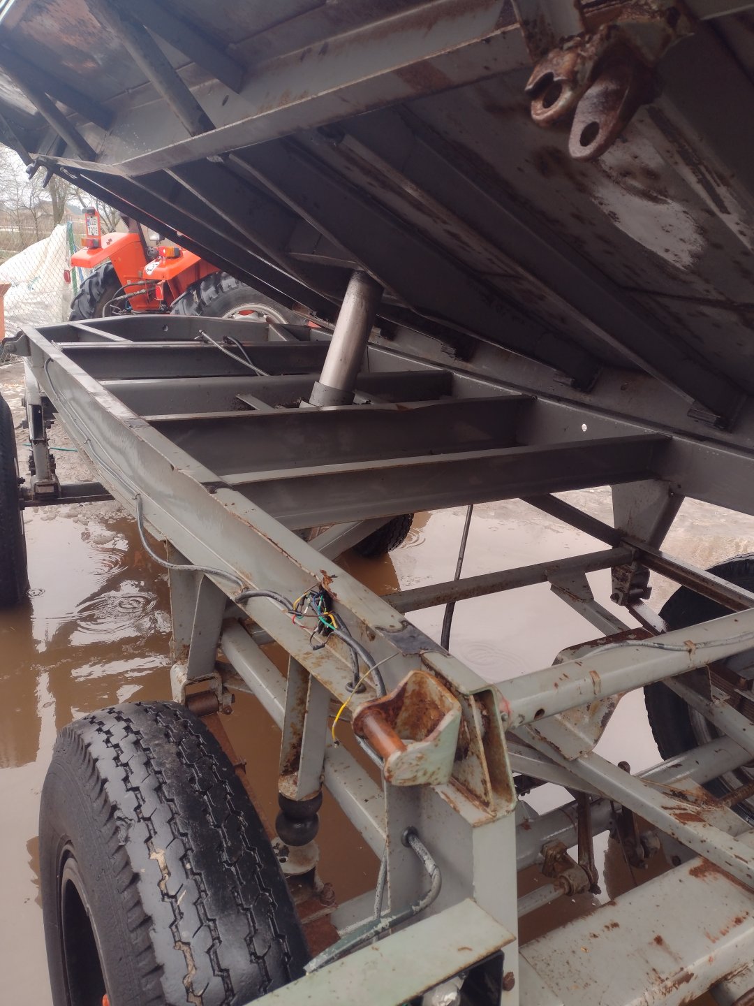

Grzechooo 1307 Opublikowano 27 Stycznia 2022 pawlus224 masz w niej wózek na koło zapasowe, jeśli tak prosiłbym o foto🙏 Odnośnik do komentarza https://www.agrofoto.pl/forum/gallery/image/810824-autosan-d-47/page/3/#findComment-2926706
bratrolnika 29017 Opublikowano 27 Stycznia 2022 Zdrowo wygląda 1 Odnośnik do komentarza https://www.agrofoto.pl/forum/gallery/image/810824-autosan-d-47/page/3/#findComment-2926707

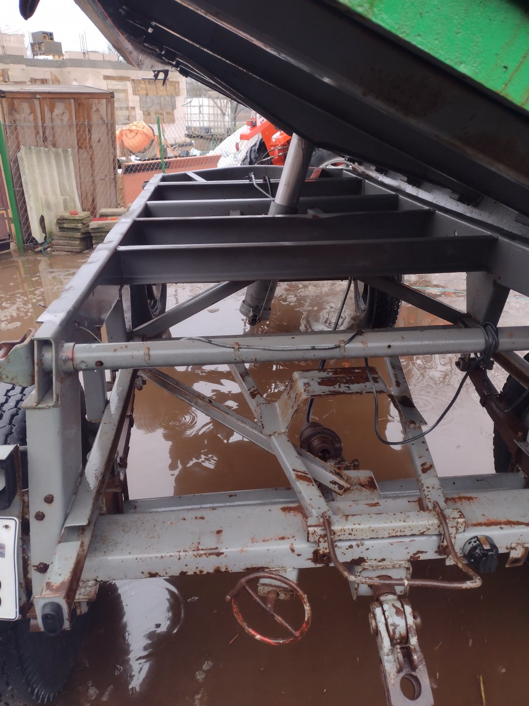

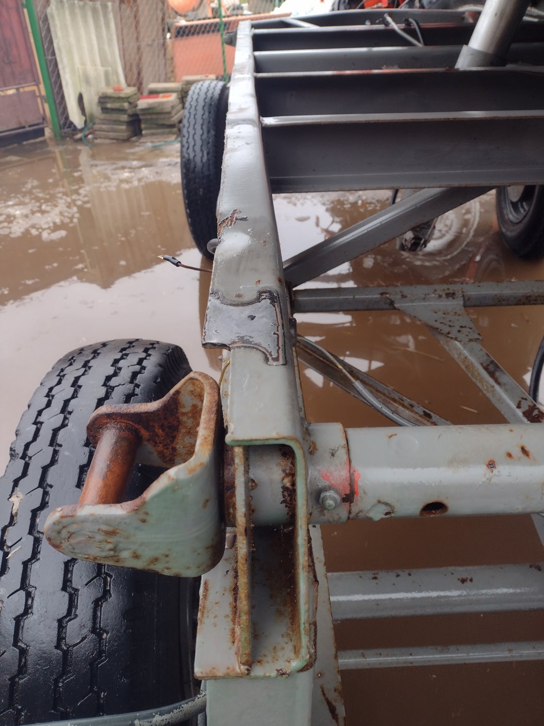

astrahxenon 142 Opublikowano 27 Stycznia 2022 27 minut temu, pawlus224 napisał: Zdjęcie z kąta zrobione ale wzdłużne ceowniki wyglądają na zagięte w bok plus poprzeczka za tłokiem tez na zagiętą wygląda 1 Odnośnik do komentarza https://www.agrofoto.pl/forum/gallery/image/810824-autosan-d-47/page/3/#findComment-2926710

Piotruniu25 3828 Opublikowano 27 Stycznia 2022 2 godziny temu, Grzechooo napisał: pawlus224 masz w niej wózek na koło zapasowe, jeśli tak prosiłbym o foto🙏 Na pierwszym zdjęciu widać że wózek ma. 1 Odnośnik do komentarza https://www.agrofoto.pl/forum/gallery/image/810824-autosan-d-47/page/3/#findComment-2926762

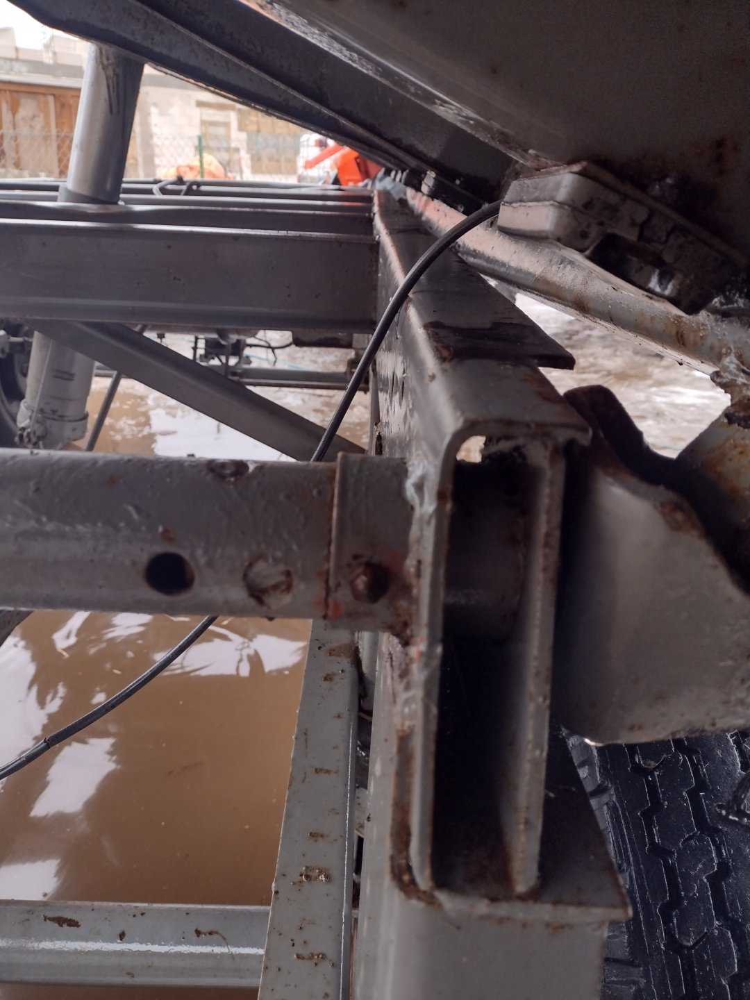

pawlus224 2673 Opublikowano 28 Stycznia 2022 19 godzin temu, Grzechooo napisał: pawlus224 masz w niej wózek na koło zapasowe, jeśli tak prosiłbym o foto🙏 Tak ,mam. 19 godzin temu, astrahxenon napisał: Zdjęcie z kąta zrobione ale wzdłużne ceowniki wyglądają na zagięte w bok plus poprzeczka za tłokiem tez na zagiętą wygląda Tak , niestety są troszkę zgięte 😔 początkowo wydawało mi się że jest ok. poziomo lewy ceownik jest też ugięty o około 0,5-1cm a prawy jest równy. Belka jest prosta tylko od góry ma tą pozioma ściankę jakby uderzoną. Domyślam się , że prawy przedni sworzeń podczas wywrotu albo pękł albo się zgiął bo zaparł o ramę i zgiął jedna część ucha , możliwe że wtedy się wypieła i stąd reszta obrażeń - ugięcie ramy i uderzenie górna belka o dolną. @Grzechooo łap fotkę. 1 Odnośnik do komentarza https://www.agrofoto.pl/forum/gallery/image/810824-autosan-d-47/page/3/#findComment-2927016
astrahxenon 142 Opublikowano 28 Stycznia 2022 Chciałbym zobaczyć idealnie prosta d 47 to dzisiaj byłby chyba święty grall 1 Odnośnik do komentarza https://www.agrofoto.pl/forum/gallery/image/810824-autosan-d-47/page/3/#findComment-2927041
Grzechooo 1307 Opublikowano 28 Stycznia 2022 Dziękuję Ci Dobry Człowieku😉 pozwoliłem sobie zapisać będę odbudowywał u siebie tylko ciekawe czy opona 9.00 tam się zmieści...? Stan Twojej przyczepy jest świetny chciałbym żeby moja była taka.👍 1 Odnośnik do komentarza https://www.agrofoto.pl/forum/gallery/image/810824-autosan-d-47/page/3/#findComment-2927122
czesio200 3401 Opublikowano 28 Stycznia 2022 Standard w d47. Taka jak u ciebie to się mówi prosta i nie spawana... Lepszych to chyba nie ma już heh. W tej rama tak samo była lekko pofalowana na boki. A była to najlepsza d47 jaka miałem. 1 Odnośnik do komentarza https://www.agrofoto.pl/forum/gallery/image/810824-autosan-d-47/page/3/#findComment-2927193
ZetorMisio 1078 Opublikowano 28 Stycznia 2022 2 godziny temu, Grzechooo napisał: Dziękuję Ci Dobry Człowieku😉 pozwoliłem sobie zapisać będę odbudowywał u siebie tylko ciekawe czy opona 9.00 tam się zmieści...? Stan Twojej przyczepy jest świetny chciałbym żeby moja była taka.👍 Wejda spokojnie. Znajomy miał kiedyś z tyłu 10,00/20 a przód 9,00/20 1 Odnośnik do komentarza https://www.agrofoto.pl/forum/gallery/image/810824-autosan-d-47/page/3/#findComment-2927196
