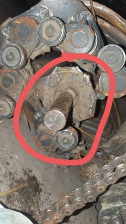

Vicon 2160
Poszukuje podbieracza do niej. Wie ktoś gdzie mają graty do pras oferty z olx znam. Lub ma ktoś jakieś znajomość rabaty w serwisie Kuhn, Vicon, Kvernelanda?? To bym nowy zamówił
Z góry bardzo dziękuje
Stawiam dobrą  flaszeczke 😁
3 godziny temu, dudekk napisał:
W kuhnie walek 2600, a ta prowadnica 1800
A podbieracz?😁
2 godziny temu, zycietoniejebajka1 napisał:
Przecież to jest do zrobienia , bez większych problemów ...
No ale ona jest raczej na stałe na tym wałku
2 godziny temu, GucioJUMZ napisał:
1800 za blaszke wypalona maszyna CNC 🤔 prowadnica co rolki od podbieraka jadą chyba cała 🤒
Prowadnica cała a skąd wzór?
12 godzin temu, KacperDemczuk napisał:
3-5tys juz kupisz spokojnie bez problemu
Czemu gowno? 🤔
Tylko skąd wezmę tą gwiazde do mocowania belek, skąd jesteś
tą gwiazdę można poswapać, a wszelkie płyty to na laser w dobrym materiale i do tokarza żeby dotaczał tulejki na gniazda z brązu lub z materiału który się na takie rzeczy nadaje
norma w serwisach, znajomy opowiadał o jakimś czujniku do magnuma 7240, przyjechał mechaniki naprawia i mówi, kup mi taki czujnik od golfa za 50zł, kupił, ten rozkręcił, wymienił rdzenie i chodzi, oryginał w serwisie 1500zł, i dużo jest takich rzeczy, to samo z takimi blaszkami, do puki jest blacha to luz, problemy zaczynają się przy odlewach
4 godziny temu, zycietoniejebajka1 napisał:
Z drugiej strony też jest rozwalone ?
Z drugiej jest dobrze tylko z tej od napędu
Spawanie niezbyt dobry pomysł jak urwało się z całego materiału to spaw tym bardziej puści i wtedy narobi jeszcze większego bałaganu
Juz nie przesadzajcie , że to z jakiegos hardoxu zrobione 😁 pewnie jakaś s235 nic lepszego . To nie czasy warmianek , że dobra stal szla na maszyny .   Tu musiało albo coś złapać , coś zblokowało , albo ktoś fuszere odpier**lił przy składaniu  że to puściło . To jest podbierak tam niema aż tak wielkich sił 😉
Skąd jesteś?
3 godziny temu, yaro_1 napisał:
Jest jeszcze pytanie czy znajdą odpowiedni materiał. Kiedyś chcieliśmy przewiercić blachę przez którą szło przeniesienie napędu z silnika w kombajnie volvo. Na wiertarce stołowej kilka wierteł spaliliśmy a nawet farby nie zadrapalismy dobrze, taka była ta blaszka. Tu też może być podobnie
Dzisiaj  nie ma problemu z otworami. Ja potrzeboealem zrobic otwory  w dolnym ramionach w ciagniku. Z wiertarką bylo jak  u Ciebie, na cnc do 20mm a u mnie 30mm grubosci, laser tez za slaby ale okazalo sie ze w okolicy mają ciecie wodą. Zrobili otwor idealnie a do tego bez przegrzewania materiału jak ma to miejsce w plaźmie itp.
