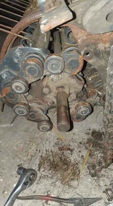

Poszukuje podbieracza do niej. Wie ktoś gdzie mają graty do pras oferty z olx znam. Lub ma ktoś jakieś znajomość rabaty w serwisie Kuhn, Vicon, Kvernelanda?? To bym nowy zamówił

Taką i taka szukałem a wyszła pasowo-walcowa i będzie do wszystkiego
3 godziny temu, mf2551 napisał:
A co było nie tak z tym podbieraczem co miała?
Uszkodzona oska

Uszkodzona oska
To może do jakiegoś ślusarza i coś poradzi
Lub ośkę dokupić

Uszkodzona oska
dobry ale dobry ślusarz, zapłacisz 1000 zł i nie będziesz kombinował, od razu remont walniesz, wszystkie łożyska, zęby powymieniać i ew blach część i będzie, jak jest krzywa i nie do postowania to ja sam bym to ogarnął,mam tokarkę 1,5metra i już kilka wałków "prostowałem" tzn wycinasz, i wstawiasz kawałek odpowiedniej średnicy rury/materiału i gra, roboty na 2 godziny tak na prawdę
Tylko skąd wezmę tą gwiazde do mocowania belek, skąd jesteś

nie jest powiedziane, że jak znajdziesz używany podbieracz, to że ta gwiazda będzie cała, bez luzów, jak kupowałeś prasę to podbieracz był juz uszkodzony czy wyszło "w praniu" już po zakupie
jeśli wiedziałeś o uszkodzeniu przy zakupie to powinno mieć to przełożenie na cenę. jeśli za te 3 tysie będzie ośka z tą gwiazdą to może nie warto iść po kosztach

Rozważam nad całym nowym podbieraczem, wtedy już maszyna nie do zajechania, tylko szukam właśnie może ktoś się znajdzie z serwisu to uda się wyrwać jeszcze jakieś rabaty
