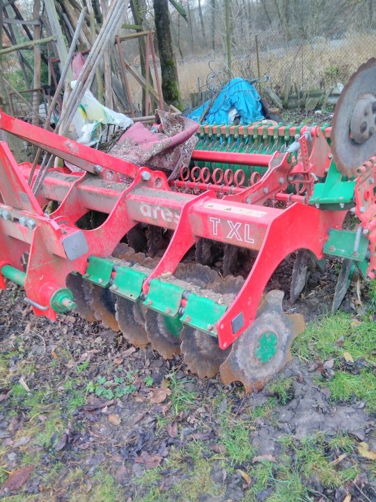

Nowa talerzówka Agro-System 3m z hydropakiem wałem packera i talerzami 560. W końcu maszyna odpowiednią do mojego Zetora.
porobiło się tych producentów talerzówek. Ja mam wał rurowy ale teraz doszły mi ciężkie klejące się iły i brałbym wał daszkowy lub teownikowy

sami znawcy, na pioch to se można rurowy wziąć, to się chociaż nie zaklei. packer+skrobaki i można walczyć w glinie
Odnośnik do komentarza
Cena brutto 16.500 jest to najlepsza cena za nową maszynę jaka znalazłem w tym wyposażeniu i wykonaniu
Ja mam 5,6 klasy i sporadycznie 4 gliny więc zobaczymy czy packera da radę w tych warunkach i jak traktor sobie poradzi

Obejrzyj dokładnie maszynę czy ma wszystkie spawy, czy wszystko proste, skręcone, prosto wywiercone i czy masz wszystkie dane na tabliczce jak maszyna na dofinansowanie. Mam jednego Agro-systema z którego jestem nawet zadowolony ale na wiosnę przyjechał drugi którego nie odebrałem bo była taka padlina

songo jak moze się na piachu zakleić?
W piachu nie zakleja się tylko sunie ziemię przed wałem aż wał przestaje się kręcić
potwierdzam, ten wał to jest porażka i na piachu ( w każdych warunkach) i na wilgotniejszych mocniejszych glebach.
a co do samej maszyny- cena jak na obecne czasy bardzo korzystna

Wojnoch napisał:
właśnie o to chodzi na piachu musi być duza średnica i wtedy idzie
I dla tego nie wzięliśmy packera 500 bo tam był taki tylko 580

ten na zdjęciu nie ma dużej średnicy. jest rozmiaru że tak powiem standardowego który będzie stwarzał problemu. ja osobiście, nauczony własnym doświadczeniem, dogadalbym się że sprzedawcą/ producentem i jeszcze zanim wyjadę w pole i zacznę używać maszyny wymienił ten wał na inny np daszkowy. Przez rok używałem co prawda nie talerzowki ale brony aktywnej z wałem packera. Tyle co się nawk****alem, nakułem młotkiem i przecinakiem bo skrobaki nie dawały rady i wszystko stawało to głowa mała. Do dziś pamiętam te emocje. Po sezonie dogadałem się z producentem, wymieniłem wał za dopłatą na gumowy i już nigdy mi się nie zapchał. Wctalerzowce, podobnej do tej z obrazka mam od nowego daszkowy i przyznaje że robi bardzo dobra pracę. też by się spokojnie nadawał jako taki przed siewnikiem w agregacie.

po zdjęciu absolutnie tego 580 nie widać. wygląda na zdecydowanie mniejszy od talerzy , które to mają 560. Wiesz, że to sie mierzy średnicę samego walca, a nie z tymi wypustami? Bo to walec będzie sie blokował na skrobakach i jego średnica jest tu najistotniejsza. Tak czy owak jak masz możliwość zwrotu/ zamiany wału jak ci się nie spodoba jego praca, to i tak pół sukcesu.

Jak możesz to już zmieniaj , właściwie to packer jest najmniej uniwersalnym wałem , chociaż robotę robi fajną to rzadko są odpowiednie warunki ażeby pracował bezproblemowo

Mój wygląda na prawie taką samą konstrukcję , ale prawie robi jednak różnicę . 11 lat temu dałem 23000 zł waga 1700kg. Co do wału to potwierdzam że mimo skrobaków jak jest mokro to się zalepia , ale u mnie na Rędzinie jak jest mokro to zalepia całą maszynę że lepiej odpuścić sobie taką robotę.
