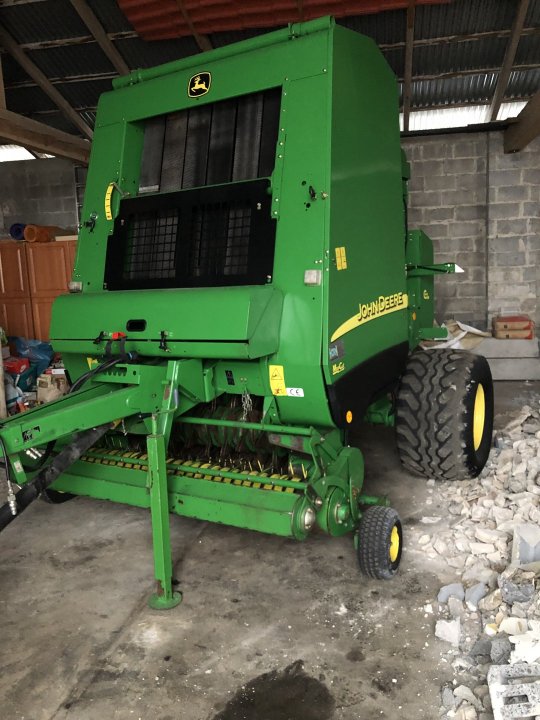

Poszukiwania ciąg dalszy. Nie sadziłem, że za 40tys będzie ciężko coś kupić
szymon09875 15469 Opublikowano 15 Grudnia 2021 6 godzin temu, KacperDemczuk napisał: Masz jakieś zdjęcia? Daj numer na PW to ci podesle zdjęcia i namiary Odnośnik do komentarza https://www.agrofoto.pl/forum/gallery/image/809458-krone-variopak-1800/page/2/#findComment-2913288
robi57362 2894 Opublikowano 15 Grudnia 2021 Ursusik3512 napisał: Popatrz sobie na starego new Hollanda 654 658 prosta w budowie tania w naprawach i zakupie mam taką i polecam. Jak szukałem prasy to w oko wpadł mi vicon też prosty w budowie tylko ciężko znaleść ładny egzemplarz. Claasa również odradzam, mam porównanie wszystkich pras pasowych pod względem wagi beli bo pracuje na skupie słomy i najlepsza prasa jest lely 445 sucha bela suchej słomy 160 do 450 kg, bela po new Holland starym 350 Claas jd 400. KacperDemczuk napisał: Te Nh znowu to takie duże krowy. Lely nie mój budżet. A miałem chęć na nie również polecam new hollanda za ta cene kupisz lalke br 750 albo mniejszy odpowiednik 740 sam dwa lata temu oglondalem i fakt duze krowy jak zobaczyłem 750 i tak sobie przymierzyłem do mtz to pomyślałem kurna on jez nie pociągnie a co dopiero zakręcić 😅 finalnie kupilem starszy odpowiednik nh 658 na ful wyposażeniu Odnośnik do komentarza https://www.agrofoto.pl/forum/gallery/image/809458-krone-variopak-1800/page/2/#findComment-2913297
KacperDemczuk 440 Opublikowano 15 Grudnia 2021 Ładnie wyglada i to by było na tyle… os wyrwana łańcucha Górnego już nie ma 1 godzinę temu, robi57362 napisał: również polecam new hollanda za ta cene kupisz lalke br 750 albo mniejszy odpowiednik 740 sam dwa lata temu oglondalem i fakt duze krowy jak zobaczyłem 750 i tak sobie przymierzyłem do mtz to pomyślałem kurna on jez nie pociągnie a co dopiero zakręcić 😅 finalnie kupilem starszy odpowiednik nh 658 na ful wyposażeniu Na co w tych nh patrzeć bo proste w budowie to one nie są Odnośnik do komentarza https://www.agrofoto.pl/forum/gallery/image/809458-krone-variopak-1800/page/2/#findComment-2913316
robi57362 2894 Opublikowano 15 Grudnia 2021 hm na wszystko czy elektrycznie wszystko dziala łańcuchy, pasy, zebatki, łożyska, czy nie byla gdzies spawanahttps://www.olx.pl/d/oferta/prasa-rolujaca-john-deere-592-590-new-holland-super-stan-belownica-CID757-IDKxN2H.html tu warto zajrzeć Odnośnik do komentarza https://www.agrofoto.pl/forum/gallery/image/809458-krone-variopak-1800/page/2/#findComment-2913323
KacperDemczuk 440 Opublikowano 15 Grudnia 2021 Byłem u niego na wiosnę oglądać jd to lipa po całości Odnośnik do komentarza https://www.agrofoto.pl/forum/gallery/image/809458-krone-variopak-1800/page/2/#findComment-2913332
robi57362 2894 Opublikowano 15 Grudnia 2021 może za dużo oczekujesz od używanej maszyny . mechaniczne sprawy to nic trudnego ja bał bym sie nie działającej ekektroniki Odnośnik do komentarza https://www.agrofoto.pl/forum/gallery/image/809458-krone-variopak-1800/page/2/#findComment-2913349
jaco512 1530 Opublikowano 15 Grudnia 2021 Zależy na co się trafi... jeśli masz po chamsku pospawane i świeżą farbę to coś było nie tak.. Wiadomo że jakiś łańcuch, zębatka, łożysko można samemu zmienić, ale jak prasa gubi ciśnienie albo był wyrwany np. siłownik to niech handlarz ją trzyma dla siebie.. Trafiłem na prasę dzień po zjechaniu z tira, jeszcze była w niej taczka słomy i plew, jakoś bardziej mi się podobała niż u innego błyszcząca lalka na placu z kostki. 1 Odnośnik do komentarza https://www.agrofoto.pl/forum/gallery/image/809458-krone-variopak-1800/page/2/#findComment-2913355
KacperDemczuk 440 Opublikowano 15 Grudnia 2021 20 minut temu, robi57362 napisał: może za dużo oczekujesz od używanej maszyny . mechaniczne sprawy to nic trudnego ja bał bym sie nie działającej ekektroniki Nie No najlepiej dać 40tys i później drugie tyle włożyć bo handlarz ściągnął złom i Polak musi kupić, w tej co dzisiaj oglądałem to brakowało łańcucha od napędu gornego walka. Po coś go zdjął No i ten tył widać perfidnie posmarkane i za malowane Odnośnik do komentarza https://www.agrofoto.pl/forum/gallery/image/809458-krone-variopak-1800/page/2/#findComment-2913358
robi57362 2894 Opublikowano 15 Grudnia 2021 nie każe ci kupowac żadnej ale ideał bardzo trudno trafić Odnośnik do komentarza https://www.agrofoto.pl/forum/gallery/image/809458-krone-variopak-1800/page/2/#findComment-2913384
KacperDemczuk 440 Opublikowano 15 Grudnia 2021 4 minuty temu, robi57362 napisał: nie każe ci kupowac żadnej ale ideał bardzo trudno trafić Żebym nie dojrzał tych spawów to byłem skłonny zaliczkę zostawić Odnośnik do komentarza https://www.agrofoto.pl/forum/gallery/image/809458-krone-variopak-1800/page/2/#findComment-2913386
robi57362 2894 Opublikowano 15 Grudnia 2021 i co sądzisz że jak pospawana to nie będzie chodzić? Odnośnik do komentarza https://www.agrofoto.pl/forum/gallery/image/809458-krone-variopak-1800/page/2/#findComment-2913409
Mikruss 537 Opublikowano 15 Grudnia 2021 akurat new holland 740 czy 750 to jedne z prostrzych pras, gabarytem wydają sie duze bo mają duze oslony boczne i szerokie podbieracze. Budowa to w sumie niewiele sie roznia od starszych 648 i 658 bo chyba tylko napedem z lewej strony gdzie jest chyba 1 lancuch wiecej jak dobrze pamietam i sznurek nie jest ladowany z przodu jak w starszych tylko z boku prasy. Na co patrzec? Glownie to na zebatki miedzy walcami w komorze. Masz 3 walce na wahadle ktore musi sie odchylac wraz z rosnacym balotem i po jego wyrzuceniu sie cofnąć. Na 3 walcach sa zebatki i 2 zebatki pomiedzy niby. Same zebatki to koszt 3tys netto na dorabiane bo ori to w serwisie kosmos.... Prasa idzie w kazdym materiale ale jak chcesz jechac 15kmh w mocnej slomie to ze 120 km ciagnik, jak w spokojnym tempie to 100 lata jak zly. Co do sterownika to musi dzialac wszystko, mechanicznie na tlocysku w prasie ustawiasz tylko sile zgniotu, pozostale funkcje ze sterownika 1 Odnośnik do komentarza https://www.agrofoto.pl/forum/gallery/image/809458-krone-variopak-1800/page/2/#findComment-2913411

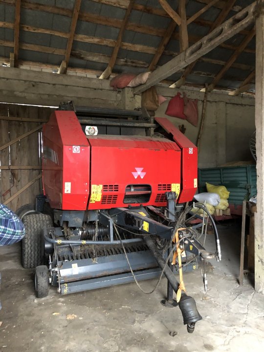

KacperDemczuk 440 Opublikowano 18 Grudnia 2021 Massey ferguson 169, jakies opinie Odnośnik do komentarza https://www.agrofoto.pl/forum/gallery/image/809458-krone-variopak-1800/page/2/#findComment-2914236
jaco512 1530 Opublikowano 18 Grudnia 2021 https://docplayer.pl/24021603-Prasy-zwijajace-zmiennokomorowe-mf-167-oraz-mf-169-do-wyboru-5-modeli-idealnie-spelniajacych-wymagania-klientow.html Sprawdź z jakiej fabryki są te prasy, wydaje mi się że Galignanni. 1 Odnośnik do komentarza https://www.agrofoto.pl/forum/gallery/image/809458-krone-variopak-1800/page/2/#findComment-2914240
KacperDemczuk 440 Opublikowano 18 Grudnia 2021 (edytowane) 1 godzinę temu, jaco512 napisał: https://docplayer.pl/24021603-Prasy-zwijajace-zmiennokomorowe-mf-167-oraz-mf-169-do-wyboru-5-modeli-idealnie-spelniajacych-wymagania-klientow.html Sprawdź z jakiej fabryki są te prasy, wydaje mi się że Galignanni. To dobrze czy źle? Produkcji galignanni, robią dla fendta masseya pottingera. To samo co Fendt 2900, gallignani ga v9. Edytowane 18 Grudnia 2021 przez KacperDemczuk Odnośnik do komentarza https://www.agrofoto.pl/forum/gallery/image/809458-krone-variopak-1800/page/2/#findComment-2914245
