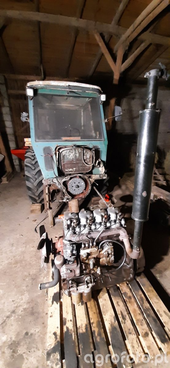

Od ostatniego kapitalnego remontu minęło 12 lat, więc przyszedł czas na kolejną kapitalke 💪
sumek666 5103 Opublikowano 12 Grudnia 2021 Nie lata tylko motogodziny podaj Odnośnik do komentarza https://www.agrofoto.pl/forum/gallery/image/809423-ursus-c-360/#findComment-2912273
36RR 30 Opublikowano 12 Grudnia 2021 przy 360 to dużo mth od remontu do remontu nie robi , stary ursus to jedna wielka kapitalka jak nie silnik to podnośnik, skrzynia, sprzęgło, czy wtryski i pompa 1 Odnośnik do komentarza https://www.agrofoto.pl/forum/gallery/image/809423-ursus-c-360/#findComment-2912314
jaco512 1443 Opublikowano 12 Grudnia 2021 Jeśli chodzi z tą prasą co ma w galerii to nic dziwnego że silnik padł. Odnośnik do komentarza https://www.agrofoto.pl/forum/gallery/image/809423-ursus-c-360/#findComment-2912334
bears 597 Opublikowano 13 Grudnia 2021 Robiłem w tym roku, 6 tys za same graty i usługi Odnośnik do komentarza https://www.agrofoto.pl/forum/gallery/image/809423-ursus-c-360/#findComment-2912453
Ursusik1204 4 Opublikowano 13 Grudnia 2021 sumek666 napisał: Nie lata tylko motogodziny podaj Trudno powiedzieć, bo zegar raz działał raz nie, ale tata twierdzi że gdzieś 2 tysiące. jaco512 napisał: Jeśli chodzi z tą prasą co ma w galerii to nic dziwnego że silnik padł. Co do prasy to powiem , że w słomie to nie ma z nią ciężko, gorzej ma z sianem. Ale do siana to zazwyczaj była podpięta 80siatka. A co do remontu to nic nie jest wieczne i kiedyś popsuć się musi, tym bardziej, że jednak swoje robiła przez tyle lat. bears napisał: Robiłem w tym roku, 6 tys za same graty i usługi Mi wyszło cenowo podobnie A co do motogodzin to zamierzam kupić nowy licznik i pilnować tego i nawet mam chęć założyć zeszyt napraw 😁 Odnośnik do komentarza https://www.agrofoto.pl/forum/gallery/image/809423-ursus-c-360/#findComment-2912502
PaweLisowicz 88 Opublikowano 13 Grudnia 2021 Kwestia też, na jakich częściach był robiony ten poprzedni remont. Góra silnika siadła czy dół? Odnośnik do komentarza https://www.agrofoto.pl/forum/gallery/image/809423-ursus-c-360/#findComment-2912510
Ursusik1204 4 Opublikowano 13 Grudnia 2021 PaweLisowicz napisał: Kwestia też, na jakich częściach był robiony ten poprzedni remont. Góra silnika siadła czy dół? Tego to już nie pamiętam, ale wal był nowy założony w poprzednim remoncie i wytrzymał do teraz, a góra silnika nie wytrzymała. Pękło zabezpieczenie sworznia tłoka i zrobiło bałagan na 2 cylindrze Odnośnik do komentarza https://www.agrofoto.pl/forum/gallery/image/809423-ursus-c-360/#findComment-2912519
PaweLisowicz 88 Opublikowano 14 Grudnia 2021 Jakby zabezpieczenie było lepszej jakości to by dalej jeździł, chyba że kompresja już kulała. Jak wał był polski kupiony to założyć go z powrotem bo teraz te "polskie" to są robione w Indiach a obrabiane w Polsce... Odnośnik do komentarza https://www.agrofoto.pl/forum/gallery/image/809423-ursus-c-360/#findComment-2912754
Ursusik1204 4 Opublikowano 14 Grudnia 2021 PaweLisowicz napisał: Jakby zabezpieczenie było lepszej jakości to by dalej jeździł, chyba że kompresja już kulała. Jak wał był polski kupiony to założyć go z powrotem bo teraz te "polskie" to są robione w Indiach a obrabiane w Polsce... Dokładnie, gdyby nie zabezpieczenie to by jeszcze jeździł. Na tulejach już były spore progi to i kompresja też spadła. Wał był polski nominalny, teraz dostał pierwszy szlif i jeszcze myślę że długo pojeździ. Odnośnik do komentarza https://www.agrofoto.pl/forum/gallery/image/809423-ursus-c-360/#findComment-2912790
songo 913 Opublikowano 14 Grudnia 2021 2tys mth i remont? przecież to nawet nie półmetek trwałości silnika 60tki. Odnośnik do komentarza https://www.agrofoto.pl/forum/gallery/image/809423-ursus-c-360/#findComment-2912792
wojak1986 2678 Opublikowano 14 Grudnia 2021 22 godziny temu, Ursusik1204 napisał: Trudno powiedzieć, bo zegar raz działał raz nie, ale tata twierdzi że gdzieś 2 tysiące. A co do motogodzin to zamierzam kupić nowy licznik i pilnować tego i nawet mam chęć założyć zeszyt napraw 😁 Ten zeszyt napraw u większości to wyglądałby jak Biblia 😁 Jakość części jest fenomenalna. Kupisz i dopasuj, łamigłówka gratis. Komu zachował się egzemplarz bez dużych ingerencji niech szanuje stare części i je ratuje Odnośnik do komentarza https://www.agrofoto.pl/forum/gallery/image/809423-ursus-c-360/#findComment-2912809
Ursusik1204 4 Opublikowano 14 Grudnia 2021 songo napisał:2tys mth i remont? przecież to nawet nie półmetek trwałości silnika 60tki. Napisałem, że przebieg mtg nieznany a tata myśli że 2000. Ale i tak według mnie ma więcej, bo traktor od ostatniego remontu pracował sam na 16h przez 6 lat i dopiero później miał pomocnika, który odciążył tylko w orce. A dodatkowo w żniwa jeździła na usługi w prasie. Odnośnik do komentarza https://www.agrofoto.pl/forum/gallery/image/809423-ursus-c-360/#findComment-2912867
