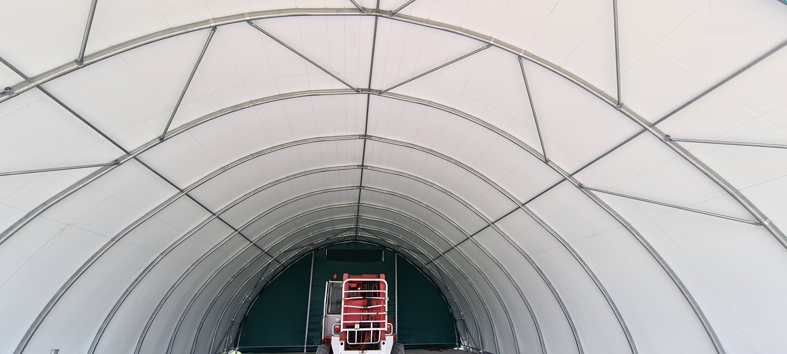

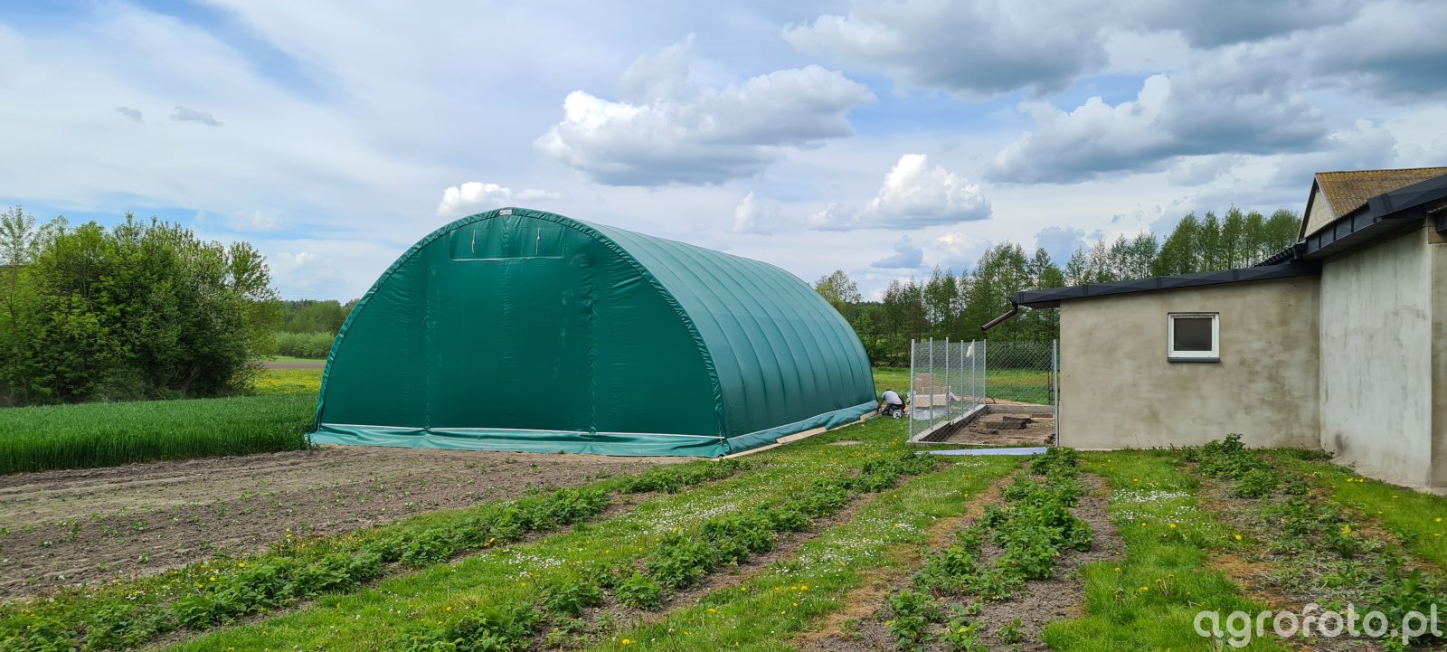

Hala o wymiarach 10x15m wysokość 5m, jeden szczyt zabudowany plandeką, drugi bramą
yaro_1 napisał:
Za samą halę płaciłem 28 netto, szczyt 6 tys, brama 12, ale to było zamawiane w lutym. kryta plandeką

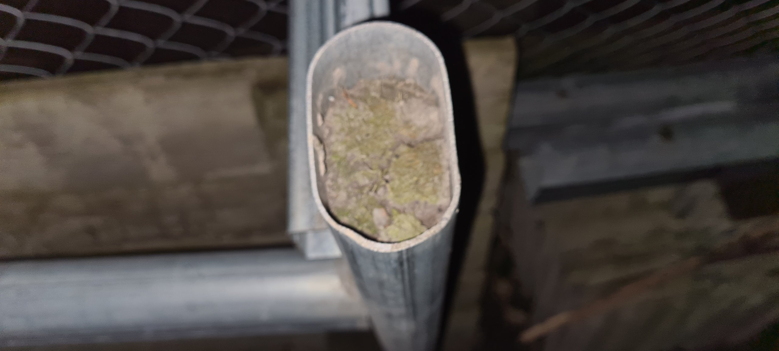

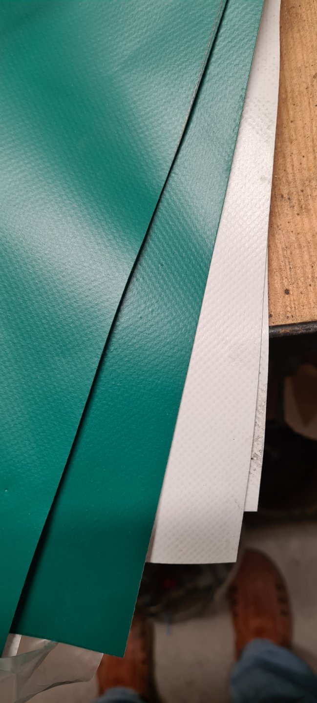

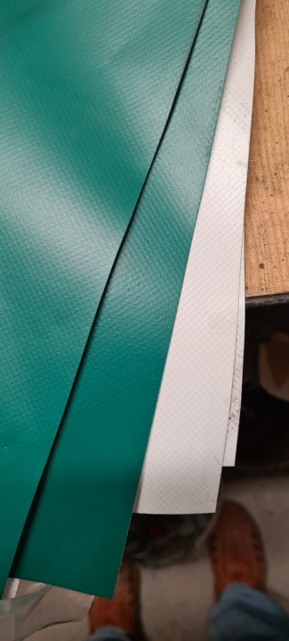

@superfarmer02 kilka informacji o które pytałeś, wymiary rury to 90x50mm, grubość ścianki 1,5mm, plandeka z pomiaru suwmiarką ma 0,5mm grubości, wstawiłem zdjęcie przekroju rury (z tego samego było rusztowanie, w którym przyjechała hala) oraz plandeki (w zestawie jest kawałek na wszelki wypadek, gdyby były jakieś uszkodzenia w trakcie montażu, jest też klej)

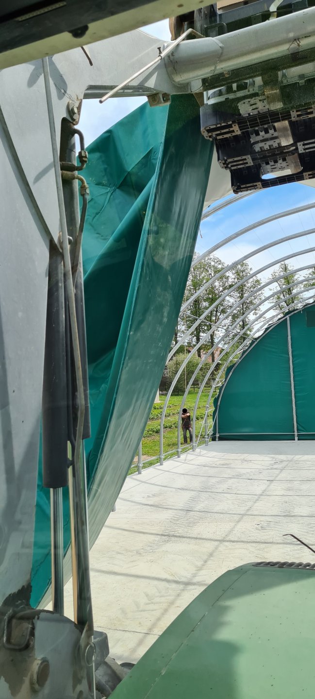

a tu jeszcze zdjęcie z naciągania plandeki, powinna być widoczna konstrukcja hali
