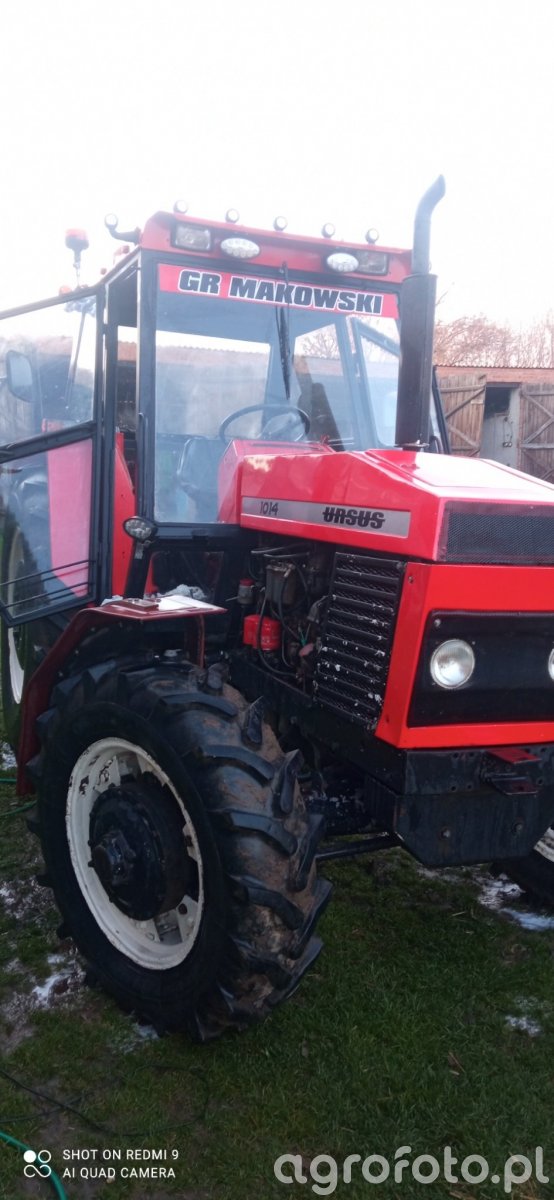

xXxn
jak nóweczka 😅😎
Co widzimy na zdjęciu ursus 1014?
Ursus 1014 to popularny polski ciągnik rolniczy średniej mocy, oparty konstrukcyjnie na serii C-385, wyposażony w 4‑cylindrowy silnik wysokoprężny Zetor Z 8001 o pojemności 4,6 l i mocy około 95–100 KM, chłodzony cieczą. Jednostka współpracuje z mechaniczną skrzynią biegów 4×3 z reduktorem, dającą łącznie 12 biegów do przodu i 4 wsteczne, co umożliwia dobranie prędkości zarówno do ciężkich prac uprawowych, jak i lekkich prac gospodarskich na placu podwórzowym. Masa własna Ursusa 1014 wynosi około 4,0–4,3 t, a tylny trzypunktowy układ zawieszenia (TUZ) zapewnia udźwig rzędu 3,5–4,0 t, pozwalając na współpracę z większością maszyn uprawowych, transportowych i zaczepianych siewników stosowanych w gospodarstwach towarowych. Model produkowany był w latach mniej więcej 1984–1992, a przybliżone ceny rynkowe używanych egzemplarzy w Polsce mieszczą się obecnie zazwyczaj w granicach 45–70 tys. zł w zależności od stanu technicznego i wyposażenia.

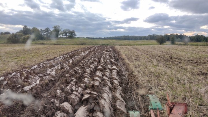

Pług mam zagonowego kvernelanda 14" na resorze. Oralem na 3skiby i na 4. Na 4 idzie, ale miejscami ma zdecydowanie za ciężko, na lżejszej ziemi lekko idzie w 4. Teraz orze na 3 - nie wychodzi dużo dłużej, a jednak ma lżej ciągnik sporo. Na lżejszej ziemi, to jak dobre warunki to 4/I, jakieś 8km/ha idzie, ale w ciężkiej ziemi, to na 3/I, czyli 2biegi niżej, ma ciężko. Wszystko zależy od warunków. No i nie pracowałem nigdy że sprawnym żółwiem/zającem, więc nie wiem czy załatwia on sprawę, czy nie do końca.
Talerzowke mam stara famarolke zwężona z 3.15 na jakieś 2.8m. 4/I idzie praktycznie w każdych warunkach. 2/II, czyli bieg wyżej - jak dobre warunki leci spokojnie - wtedy jest ponad 10km/h.
Czasu w talerzowce nie mierzyłem. W pługu to najdłuższy kawałek mam 400m. Nie mierzyłem nigdy jakiegoś wydzielonego kawałka równego. Ale jak wyjeżdżałem na cały dzień, to trzeba by liczyć u mnie 2h/ha z poprzeczniakami i przerwa na rozprostowanie kości. To tak realnie. Można coś tam urwać, jakby była obrotówka też by coś tam skrócił, no ale jest jak jest. Poniżej masz foto jaka jest u mnie lżejsza, a jaka cięższa ziemia. Do tego całe pole w pagórkach. Na zdjęciu z ta glina lewy górny róg, to miejsce gdzie było robione te drugie zdjęcie (tylko nie w tym samym roku).

ładna ta oreczka

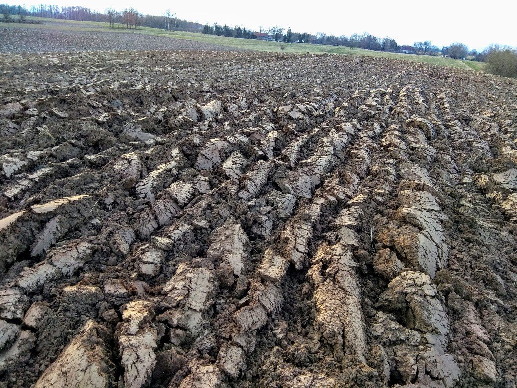

Orka ladnie wyglada u mnie tez takie gleby z tym ze gliny mniej bardziej lekka gleba przewaza
U mnie pola rozne mam kawalek 5ha gdzie dlugosc ponad 1km wiec usnac mozna a sa kawalki po 30m dlugosci

3 godziny temu, xXxn napisał:
ładna ta oreczka
Dziękować. W tym roku jakoś tak różnie szło. Koło domu byle jak - dość mokro i strasznie ciężko pług było ustawić - górka dołek, górka dołek, w jednym miejscu na 4/I idzie lekko , zaraz za 50m stęka na 3/I. Na drugim kawałku, gdzie dłuższe pole już było lepiej. Niżej z tego roku, jeden przejazd z dwóch końców pola.
