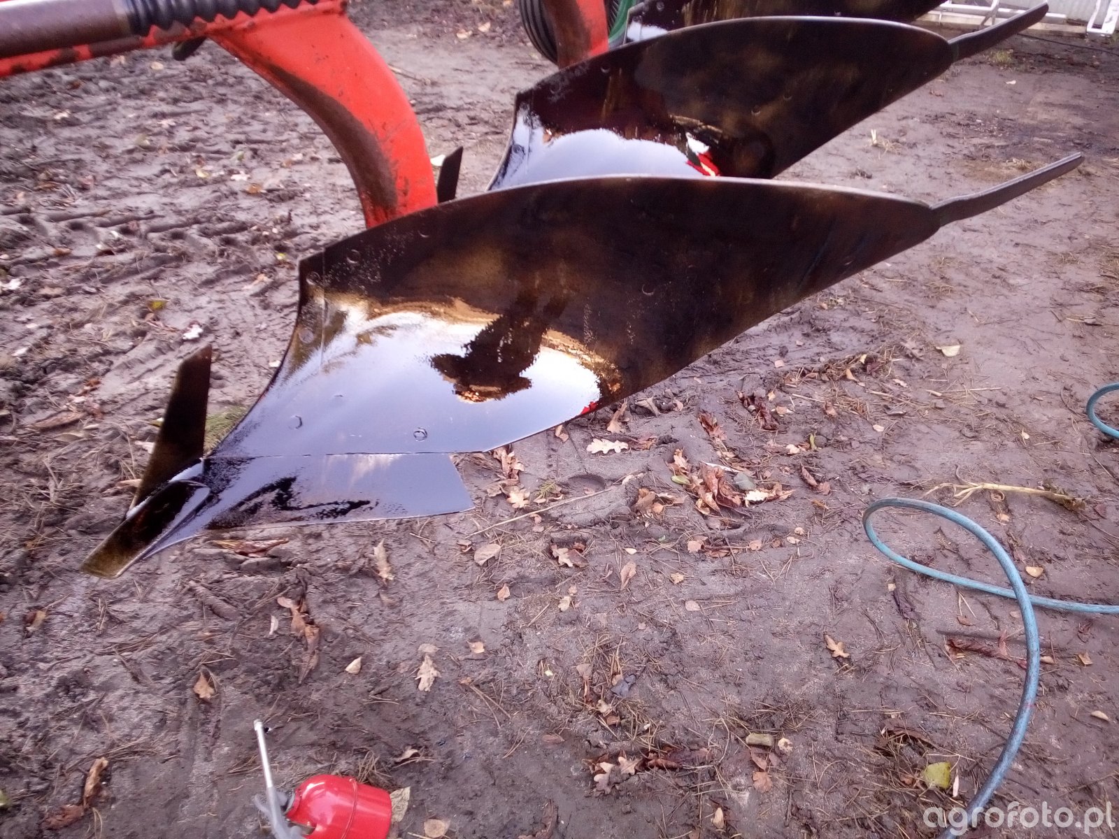

Może zimować. Ciekawe czy takie wyolejowanie coś w ogóle da.
Piotruniu25 3811 Opublikowano 10 Listopada 2021 Jeżeli będzie stał pod chmurką to nie bo deszcz spłuka olej ale jeżeli będzie stał pod dachem to jak najbardziej. Odnośnik do komentarza https://www.agrofoto.pl/forum/gallery/image/808457-odkladnia/#findComment-2902782
slawek74 16283 Opublikowano 10 Listopada 2021 lepiej było farbą podkładową pomalować 1 Odnośnik do komentarza https://www.agrofoto.pl/forum/gallery/image/808457-odkladnia/#findComment-2902784
Gość Opublikowano 10 Listopada 2021 (edytowane) czemu lepiej? olej za darmo i swoją funkcję spełnia. 8 minut temu, Piotruniu25 napisał: Jeżeli będzie stał pod chmurką to nie bo deszcz spłuka olej ale jeżeli będzie stał pod dachem to jak najbardziej. nie spłucze, a pod dachem po co? Edytowane 10 Listopada 2021 przez pafnucy Odnośnik do komentarza https://www.agrofoto.pl/forum/gallery/image/808457-odkladnia/#findComment-2902786
Leszy 6718 Opublikowano 10 Listopada 2021 Jak nic nie da to trudno. Zaś olejuje się dużo szybciej niż maluje. Pierwsze będę prawdopodobnie orał na trochę podmokłej ziemi więc ciężko tam będzie z wycieraniem. Stąd ten pomysł Odnośnik do komentarza https://www.agrofoto.pl/forum/gallery/image/808457-odkladnia/#findComment-2902788
jaco512 1429 Opublikowano 10 Listopada 2021 Mniej rdzewieje dopóki olej nie spłynie. Odnośnik do komentarza https://www.agrofoto.pl/forum/gallery/image/808457-odkladnia/#findComment-2902789
Gość Opublikowano 10 Listopada 2021 bardzo mało rdzewieje. co roku pod chmurką i się trzyma. 2 minuty temu, Leszy napisał: Jak nic nie da to trudno nie słuchaj, dobrze będzie tak. Odnośnik do komentarza https://www.agrofoto.pl/forum/gallery/image/808457-odkladnia/#findComment-2902790
Gość Opublikowano 10 Listopada 2021 Olej "przepał" zawiera dużo siarki i przyśpiesza tylko korozję. Ja wogule nie maluje odkładnic. Odnośnik do komentarza https://www.agrofoto.pl/forum/gallery/image/808457-odkladnia/#findComment-2902794
kopin 4062 Opublikowano 10 Listopada 2021 kiedyś na olej dawali pergamin ,a teraz stretch Odnośnik do komentarza https://www.agrofoto.pl/forum/gallery/image/808457-odkladnia/#findComment-2902795
jonek98 2875 Opublikowano 10 Listopada 2021 PRIMO napisał: Olej "przepał" zawiera dużo siarki i przyśpiesza tylko korozję. Ja wogule nie maluje odkładnic. bo tak jest ja też maluje przepalem,ale pług od dwóch lat jest wstawimy pod szopę,jak stał pod chmurką,to i tak się rude wszytko robiło.Podkladowka się będzie dłużej wycierać,choć w tym roku pług se postoi do okresu po żniwach,po na wiosnę nie ma co orać Odnośnik do komentarza https://www.agrofoto.pl/forum/gallery/image/808457-odkladnia/#findComment-2902797
Gość Opublikowano 10 Listopada 2021 no to ja mam jakiś lepiej przepalony ten olej. odkładnia w pługu jest pochylona, ścinacze też , częściowo rama zasłania , ile deszcz i snieg zmyje ? 20%? mie tam nie rdzewieje i ju.... Odnośnik do komentarza https://www.agrofoto.pl/forum/gallery/image/808457-odkladnia/#findComment-2902800
tytanowyJanusz 5151 Opublikowano 10 Listopada 2021 jeszcze inni mieszają olej z towotem i takim dżemem smarują odkładnie Odnośnik do komentarza https://www.agrofoto.pl/forum/gallery/image/808457-odkladnia/#findComment-2902801
wlamaj1 235 Opublikowano 10 Listopada 2021 Samym smarem smaruję, trochę ciężko idzie, szczególnie jak jest zimno, ale smarowanie olejem nie dawało trwałego efektu... Odnośnik do komentarza https://www.agrofoto.pl/forum/gallery/image/808457-odkladnia/#findComment-2902805
danielhaker 7909 Opublikowano 10 Listopada 2021 PRIMO napisał: Olej "przepał" zawiera dużo siarki i przyśpiesza tylko korozję. Ja wogule nie maluje odkładnic. 1. Rozrzutnik dwuosiowy nie był w ogóle myty, smarowany tylko przepalonym olejem i po 38 latach w chwili sprzedaży burty były jak nówki mimo tej rzekomej siarki, podczas gdy u sąsiadów nie malowane tylko myte i po 20 latach już wymieniali burty bo sito 2. Odkładnice smarowane przepalonym olejem nie rdzewieją, a nie smarowane są już rude za 2 dni 😉 3 Odnośnik do komentarza https://www.agrofoto.pl/forum/gallery/image/808457-odkladnia/#findComment-2902807
Gość Opublikowano 10 Listopada 2021 30 minut temu, PRIMO napisał: Olej "przepał" zawiera dużo siarki i przyśpiesza tylko korozję. Ja wogule nie maluje odkładnic. bzdura kompletna z ta siarka i korozją. Odnośnik do komentarza https://www.agrofoto.pl/forum/gallery/image/808457-odkladnia/#findComment-2902808
stempos1980 7996 Opublikowano 10 Listopada 2021 Ale to już nie Ekologiczne smarowanie przepałem😁 Odnośnik do komentarza https://www.agrofoto.pl/forum/gallery/image/808457-odkladnia/#findComment-2902812

Krzysztof9339 3 Opublikowano 10 Listopada 2021 Ja smaruje jak właśnie leciusio ruda złapie po kilkudniach lub po deszczu, nie ma to wpływu przy późniejszy wycieraniu a olej sie bardzo dobrze "trzyma" Odnośnik do komentarza https://www.agrofoto.pl/forum/gallery/image/808457-odkladnia/#findComment-2902819
kopin 4062 Opublikowano 10 Listopada 2021 wiesz ,teraz to już nawet na podwórku odlać sie nie wolno jak antybiotyki brałeś ;-))) 12 minut temu, stempos1980 napisał: kopin ja się nie czepiam ale ogólnie żadnym olejem nie wolno 1 Odnośnik do komentarza https://www.agrofoto.pl/forum/gallery/image/808457-odkladnia/#findComment-2902820
pedro2 10708 Opublikowano 10 Listopada 2021 47 minut temu, danielhaker napisał: Odkładnice smarowane przepalonym olejem nie rdzewieją, a nie smarowane są już rude za 2 dni 😉 U mnie kv stał prawie miesiąc od 13 października tylko umyty, odkładnie oryginał ani kropki rdzy,piersi jakieś zamienniki całe zardzewiałe 😉 ma się też od stali widać. Szkoda, że foto nie zrobiłem Odnośnik do komentarza https://www.agrofoto.pl/forum/gallery/image/808457-odkladnia/#findComment-2902822
stempos1980 7996 Opublikowano 10 Listopada 2021 9 minut temu, kopin napisał: wiesz ,teraz to już nawet na podwórku odlać sie nie wolno jak antybiotyki brałeś ;-))) To sam wiesz jak to jest🙄 Odnośnik do komentarza https://www.agrofoto.pl/forum/gallery/image/808457-odkladnia/#findComment-2902823
Sylwekx25 6281 Opublikowano 10 Listopada 2021 pedro2 napisał: 47 minut temu, danielhaker napisał: Odkładnice smarowane przepalonym olejem nie rdzewieją, a nie smarowane są już rude za 2 dni 😉 U mnie kv stał prawie miesiąc od 13 października tylko umyty, odkładnie oryginał ani kropki rdzy,piersi jakieś zamienniki całe zardzewiałe 😉 ma się też od stali widać. Szkoda, że foto nie zrobiłem To samo obserwuje w rabewerku , odkładanie oryginalne dużo wolniej łapią korozję niż nowe lemiesze. Co do smarowania to u mnie smaruje się od lat przepalonym olejem i jest dobrze. Deszcz wszystkiego nie spłuknie. Odnośnik do komentarza https://www.agrofoto.pl/forum/gallery/image/808457-odkladnia/#findComment-2902824
Ursus11 68 Opublikowano 10 Listopada 2021 kroję nożowe spełniają swoją rolę? Nie zapycha się na nich? Odnośnik do komentarza https://www.agrofoto.pl/forum/gallery/image/808457-odkladnia/#findComment-2902827
