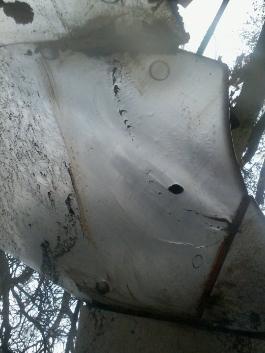

Jaki powód może być takiego wycierania się odkładni?

Gość Opublikowano 24 Października 2021 Wada materiału użytego do produkcji odkładni. Odnośnik do komentarza https://www.agrofoto.pl/forum/gallery/image/807878-odkladnia/#findComment-2898042

thomek 89 Opublikowano 24 Października 2021 Z jaką prędkością orzesz? Odnośnik do komentarza https://www.agrofoto.pl/forum/gallery/image/807878-odkladnia/#findComment-2898049
Pszkot 480 Opublikowano 24 Października 2021 Zbyt mało wiadomo o warunkach w jakich wykonujesz orkę. Głównie chodzi o prędkość oraz o rodzaj (spójność) gleby. Po pierwsze elementy pługa są wykonane z materiału, który jest powierzchniowo utwardzany (borowany albo azotowany jak dobrze pamiętam). Jeśli więc warstwa utwardzona zostanie wytarta, wówczas głębsze warstwy ścierają się szybciej niż utwardzone. Drugi problem może być taki, że wykonujesz orkę ze zbyt dużą prędkością. Kiedyś już o tym pisałem. Problem polega na tym, że ziemia opływa pług po różnych krzywiznach. Kąt natarcia lemiesza, kąty natarcia na pierś i kąt natarcia na poszczególne powierzchnie odkładnicy są różne. Pług jest tak skonstruowany aby przy zalecanej prędkości orki (od 7 do 8 km/h) ziemia cały czas ma kontakt z elementami pługa. Jak prędkość jest za duża ziemia w jednym miejscu odrywa się od elementów pługa (tych pod mniejszym kątem) i kawałek dalej uderza w jego powierzchnie, będące pod większym kątem, powodując takie wżery. Spójność gleby również ma tu znaczenie. Mniej spójna (rozsypująca się) gleba będzie wycierać elementy pługa bardziej równomiernie. W tym opisie zakładam, że pług masz w wykonaniu oryginalnym, kompletny i nieuszkodzony, bo to może zmieniać warunki jego pracy powodując takie właśnie efekty. Odnośnik do komentarza https://www.agrofoto.pl/forum/gallery/image/807878-odkladnia/#findComment-2898055
Pigmei 2013 Opublikowano 24 Października 2021 (edytowane) Jak chodzi o samo wycieranie to w tm miejscu odkładnica jest poddana największemu naciskowi odwracanej gleby i silnemu ścieraniu, to jest naturalne niezależnie od marki. Druga rzecz to owo pęknięcie, jak ścianka odkładni jest już cienka a naciski są nie tylko w tej środkowej części to tak bywa Przykład z mojego poprzedniego pługa, tam odkładnia jest przykręcona tylko do stopy korpusa oraz miała cięgno dokręcone do końcówki skrzydła odkładni. Obciązenia i sił fizyki się nie oszuka a jak materiał jest poprzecierany to jest wówczas mocno osłabionu i tyle. i Edytowane 24 Października 2021 przez Pigmei Odnośnik do komentarza https://www.agrofoto.pl/forum/gallery/image/807878-odkladnia/#findComment-2898062

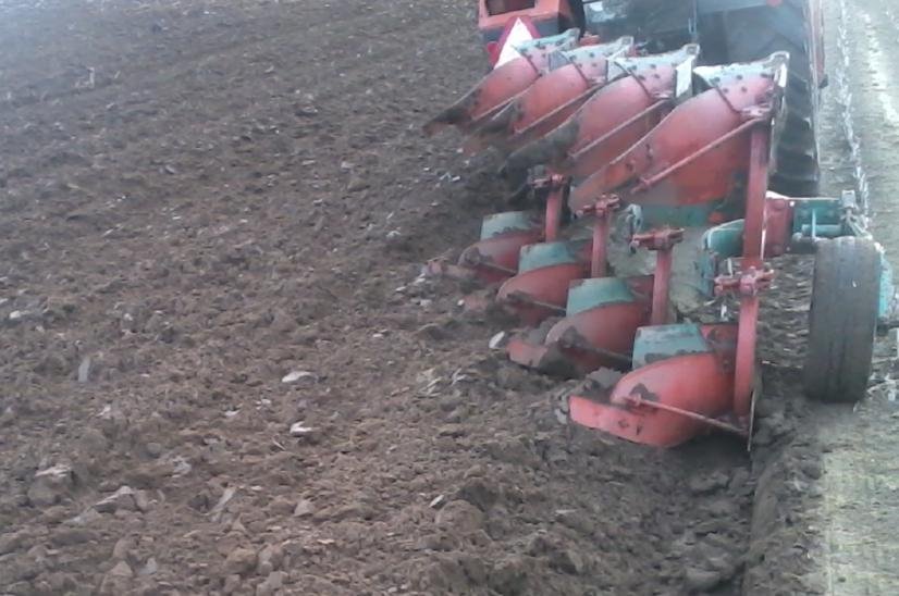

Leszy 6716 Opublikowano 24 Października 2021 Zazwyczaj wyświetla się 9 km/h ale czy to jest wiarygodne to nie wiem. Gleby zazwyczaj lekkie i kamieniste. Wyciera się tak tylko na pierwszych korpusach, symetrycznie. Pług obrotowy. Odnośnik do komentarza https://www.agrofoto.pl/forum/gallery/image/807878-odkladnia/#findComment-2898064
Pigmei 2013 Opublikowano 24 Października 2021 Jak nie wiesz to gleby lekkie i kamieniste maja silne właściwości ścierne. Twoim zdaniem jak odkładnia powinna się zużywać? Odnośnik do komentarza https://www.agrofoto.pl/forum/gallery/image/807878-odkladnia/#findComment-2898065
Leszy 6716 Opublikowano 24 Października 2021 Kolejne oprócz pierwszych ścierają się równomiernie. Odnośnik do komentarza https://www.agrofoto.pl/forum/gallery/image/807878-odkladnia/#findComment-2898066
Pszkot 480 Opublikowano 24 Października 2021 5 minut temu, Leszy napisał: Wyciera się tak tylko na pierwszych korpusach, symetrycznie. Pług obrotowy. To sugeruje, że pierwsza skiba bierze więcej niż pozostałe albo pracuje głębiej niż pozostałe. Jak masz zaczepiony pług w górnym punkcie - na sztywno czy w otwór fasolkowy? Odnośnik do komentarza https://www.agrofoto.pl/forum/gallery/image/807878-odkladnia/#findComment-2898067
Leszy 6716 Opublikowano 24 Października 2021 Fasolka. Odnośnik do komentarza https://www.agrofoto.pl/forum/gallery/image/807878-odkladnia/#findComment-2898071
Pszkot 480 Opublikowano 24 Października 2021 OK. W takim razie powiem jak według mnie pracuje wtedy taki pług. Może Ci to w czymś pomoże. Jak masz fasolkę to znaczy, że pług jest podparty na kole z tyłu pługa. To z kolei powoduje, że pług musi być trzymany na podnośniku ciągnika tak, aby mocowanie górne pługa (łącznik) był w trakcie pracy mniej więcej w połowie fasolki. Teraz zwróć uwagę na to, czy pług jest wypoziomowany w stosunku do gleby (wzdłuż jego osi). Robi się to (co zapewne wiesz) zatrzymując ciągnik w trakcie pracy. Jeśli jest poziomo, wówczas rusz ciągnikiem i obserwuj tę fasolkę. Jeśli mocowanie przesunie się w kierunku tyłu pługa to znaczy, że pług nurkuje ci podczas pracy i trzeba to skorygować. To jest problem polegający na tym, że głębokość pracy korpusu nie wpływa tak samo na zużycie elementów pługa jak szerokość jego pracy. A trudno zauważyć ten błąd bo objętość skiby jest podobna i nie widać tego po przejeździe. Kurcze, przychodzi mi do głowy jeszcze jedna rzecz. Masz założone kroje albo przedpłużki? Jak ustawione i czy na wszystkich korpusach? Odnośnik do komentarza https://www.agrofoto.pl/forum/gallery/image/807878-odkladnia/#findComment-2898074
Leszy 6716 Opublikowano 24 Października 2021 Nie, nie ma krojów ani przedpłużek. Raczej idzie równo. Może po prostu materiał się zużywa. Jak padną to trzeba będzie wymienić. Coraz mniej się orze to może jeszcze popracują. Jeszcze zobaczę szerokość pierwszej skiby. Może coś niewiele różni. Odnośnik do komentarza https://www.agrofoto.pl/forum/gallery/image/807878-odkladnia/#findComment-2898076
witejus 10573 Opublikowano 24 Października 2021 Pierwszy raz coś takiego widzę,myślę że to wada materiału odkładni. Odnośnik do komentarza https://www.agrofoto.pl/forum/gallery/image/807878-odkladnia/#findComment-2898079
songo 913 Opublikowano 24 Października 2021 u mnie takie coś było na każdej odkladni ale po środku. Odnośnik do komentarza https://www.agrofoto.pl/forum/gallery/image/807878-odkladnia/#findComment-2898085
Pigmei 2013 Opublikowano 24 Października 2021 (edytowane) 15 minut temu, witejus napisał: Pierwszy raz coś takiego widzę,myślę że to wada materiału odkładni. To jest norma przy dużym stopniu zużycia , Edytowane 24 Października 2021 przez Pigmei Odnośnik do komentarza https://www.agrofoto.pl/forum/gallery/image/807878-odkladnia/#findComment-2898087
witejus 10573 Opublikowano 24 Października 2021 Pierwszy pług obrotowy który kupiłem miał odkładnie w tym miejscu przetarte prawie na wylot ,ale czegoś takiego nie było, i nigdzie ,nigdy czegoś takiego nie widziałem.Tak że to nie jest norma. Odnośnik do komentarza https://www.agrofoto.pl/forum/gallery/image/807878-odkladnia/#findComment-2898090
Pigmei 2013 Opublikowano 24 Października 2021 (edytowane) W moim takie pęknięcia były w 3 z 8 , u handlarzy też tak popękane widuję Rzecz w ty że te odkładnie są mocowane tylko w dolnej ich części, w górnej brak podparcia i w takim przypadku łatwo o pęknięcie Edytowane 24 Października 2021 przez Pigmei Odnośnik do komentarza https://www.agrofoto.pl/forum/gallery/image/807878-odkladnia/#findComment-2898094
witejus 10573 Opublikowano 24 Października 2021 Nie mówiłem o pękniętych twoich odkładniach tylko zużyciu odkładni autora rematu. Odnośnik do komentarza https://www.agrofoto.pl/forum/gallery/image/807878-odkladnia/#findComment-2898108
Pigmei 2013 Opublikowano 24 Października 2021 (edytowane) Przecież takie zużywanie to normalna rzecz, podobnie jak i lemieszy które szybciej się zużywaja w części dziobowej, tak dla porównania. a mocno zużyta odkąłdnia to ryzyko pęknięć, nic w tym dziwnego nie ma . Z resztą stan zużycia dobrze widać na fotce. Edytowane 24 Października 2021 przez Pigmei Odnośnik do komentarza https://www.agrofoto.pl/forum/gallery/image/807878-odkladnia/#findComment-2898114
Pszkot 480 Opublikowano 24 Października 2021 40 minut temu, Pigmei napisał: W moim takie pęknięcia były w 3 z 8 , u handlarzy też tak popękane widuję Rzecz w ty że te odkładnie są mocowane tylko w dolnej ich części, w górnej brak podparcia i w takim przypadku łatwo o pęknięcie To nie jest wynik zastosowania zbyt małej liczby punktów mocowania odkładnicy. Odkładnica jest wymieniana kilkukrotnie rzadziej niż inne elementy robocze pługa. Kiedy się ją wymienia to z reguły element jej mocowania jest już mocno skorodowany i nie da się go ustawić. Chodzi o łącznik (śrubę rzymską) pomiędzy odkładnicą, a piętką pługa. Więc robią tak, że montują nową odkładnicę i bez regulacji dokręcają ją do tego łącznika wywołując w niej solidne naprężenia. I jak się odkładnica trochę zużyje nie wytrzymuje i pęka właśnie pomiędzy miejscem mocowania tego łącznika, a mocowaniem przy piersi. Przetrenowałem to. Odnośnik do komentarza https://www.agrofoto.pl/forum/gallery/image/807878-odkladnia/#findComment-2898116
Pigmei 2013 Opublikowano 24 Października 2021 (edytowane) Pęknięcie jest po cześci wynikiem mocowania które jak już pisałem jest tylko w dolnej części a odkładnia pracuje czyli ma prawo się lekko pracować; odginać w górnej części gdzie nie ma podparcia. Cytat Kiedy się ją wymienia to z reguły element jej mocowania jest już mocno skorodowany i nie da się go ustawić. Że jak? Skorodowane ?? Tam jest łącznik gwintowany który jest mocowany na dole śrubą a w górnej części dwiema nakrętkami do takiego"kątowniczka " To akurat łatwo się ustawia mimo lat. Łącznik ten jest tylko podparciem. Edit. Samo pęknięcia przebiega poprzecznie do siły jaka jest wywierana na element. Edytowane 24 Października 2021 przez Pigmei Odnośnik do komentarza https://www.agrofoto.pl/forum/gallery/image/807878-odkladnia/#findComment-2898118
Pszkot 480 Opublikowano 24 Października 2021 Nie wiem jaki masz (miałeś) pług więc nie wiem jaki jest w nim ten "łącznik". Z trzech moich pługów obrotowych ( Lemken i dwa Kvernelandy - w sumie 16 korpusów nie młodszych niż 15 lat) udało mi się uruchomić i kręcić jednym łącznikiem. Jego zadanie jest dla odkładnicy kluczowe. Podpiera ją tam gdzie siły działające na górną i dolną oraz przednią i tylną część odkładnicy się mniej więcej równoważą. Ma zadanie przenieść siły odchylające ją do tyłu na słupicę i ramę pługa. Choć Ci odpowiadam, to nie wiem po co dyskutujemy o liczbie punktów mocowania odkładnicy. Niemal wszyscy producenci tak samo lub bardzo podobnie mocują odkładnice. Zwróciłem uwagę koledze @Leszy, który za chwilę pewnie będzie musiał wymienić odkładnicę, czego unikać aby nie przyłożyć się do jej pęknięcia. Trzymajmy się tej konwencji. Odnośnik do komentarza https://www.agrofoto.pl/forum/gallery/image/807878-odkladnia/#findComment-2898128
