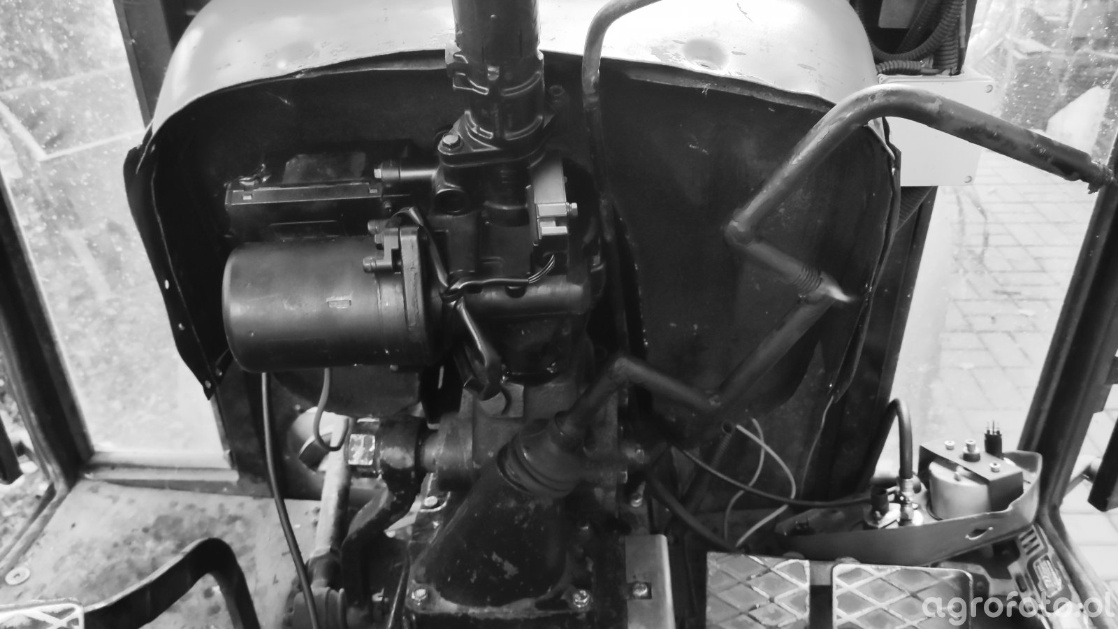

Zamontowane wspomaganie renault x61
sybiga 4 Opublikowano 23 Października 2021 Tak to polepione Odnośnik do komentarza https://www.agrofoto.pl/forum/gallery/image/807816-c360-wspomaganie-elektryczne/#findComment-2897644
bratrolnika 29015 Opublikowano 23 Października 2021 Oby wytrzymało ci to dłużej niż u nas... Odnośnik do komentarza https://www.agrofoto.pl/forum/gallery/image/807816-c360-wspomaganie-elektryczne/#findComment-2897695
songo 913 Opublikowano 23 Października 2021 a co się psuje zwykle? Odnośnik do komentarza https://www.agrofoto.pl/forum/gallery/image/807816-c360-wspomaganie-elektryczne/#findComment-2897696
bratrolnika 29015 Opublikowano 23 Października 2021 Elektronika Odnośnik do komentarza https://www.agrofoto.pl/forum/gallery/image/807816-c360-wspomaganie-elektryczne/#findComment-2897697
marszal1999 35 Opublikowano 23 Października 2021 U mnie od roku chodzi bez problemu X84 W swoim elektronikę wyciągnąłem na wierzch co prawda 20 kabelków trzeba było przelutować ale na tranzystory dałem duży radiator myślę jeszcze zabezpieczenie termiczne dać bo po cały dniu orki gorący był a tam w środku to pewnie już by się usmażył Odnośnik do komentarza https://www.agrofoto.pl/forum/gallery/image/807816-c360-wspomaganie-elektryczne/#findComment-2897700
superfarmer02 4324 Opublikowano 23 Października 2021 chyba 60 niedawny nabytek bo jeszcze biegi rozpisane 😁😉 Odnośnik do komentarza https://www.agrofoto.pl/forum/gallery/image/807816-c360-wspomaganie-elektryczne/#findComment-2897746
sybiga 4 Opublikowano 23 Października 2021 6 godzin temu, superfarmer02 napisał: chyba 60 niedawny nabytek bo jeszcze biegi rozpisane 😁😉 Haha Kiedyś żona próbowała jeździć i tak zostało 😅 9 godzin temu, bratrolnika napisał: Oby wytrzymało ci to dłużej niż u nas... W sumie mam 30 ar trawnika do koszenia i 30 ar działki którą uprawiam. Tak że mam nadzieję że się od razu nie zepsuje. A nawet jak się zepsuje to koszty nie wielkie bo 120zł za nie zapłaciłem i trochę złomu . Jak na razie jestem zadowolony. Jak by nie ten sam traktor😆 Odnośnik do komentarza https://www.agrofoto.pl/forum/gallery/image/807816-c360-wspomaganie-elektryczne/#findComment-2897940
JakubC360_yt 1079 Opublikowano 24 Października 2021 Wspomaganie od X84 mam już prawie 4 lata i zero awarii i zastrzeżeń co do niego 😁 Odnośnik do komentarza https://www.agrofoto.pl/forum/gallery/image/807816-c360-wspomaganie-elektryczne/#findComment-2897976
sybiga 4 Opublikowano 24 Października 2021 Jedyny problem jaki miałem z tym wspomaganiem to poluzowała się przekładnia kierownicza. Ale to z mojej winy, bo za słabo dokręciłem i nie dałem podkładek sprężynowych. No i wiadomo w tych wspomaganiach troszkę elektroniki jest i trzeba uważać żeby jej nie zalać. Tak że myjką ciśnieniową trzeba ostrożnie 😅 Ja u siebie całą puszkę i wyjścia uszczelniłem klejem na gorąco. Odnośnik do komentarza https://www.agrofoto.pl/forum/gallery/image/807816-c360-wspomaganie-elektryczne/#findComment-2898047
JakubC360_yt 1079 Opublikowano 24 Października 2021 Zgadza się, kolumna u mnie też lubiła się luzować, ale teraz poprawiłem szpilki przy podstawce pod kolumne (bo obudowa skrzyni od 4011 jest) i jest sztywno i tak jak mówisz, trzeba uważać podczas mycia Odnośnik do komentarza https://www.agrofoto.pl/forum/gallery/image/807816-c360-wspomaganie-elektryczne/#findComment-2898056
