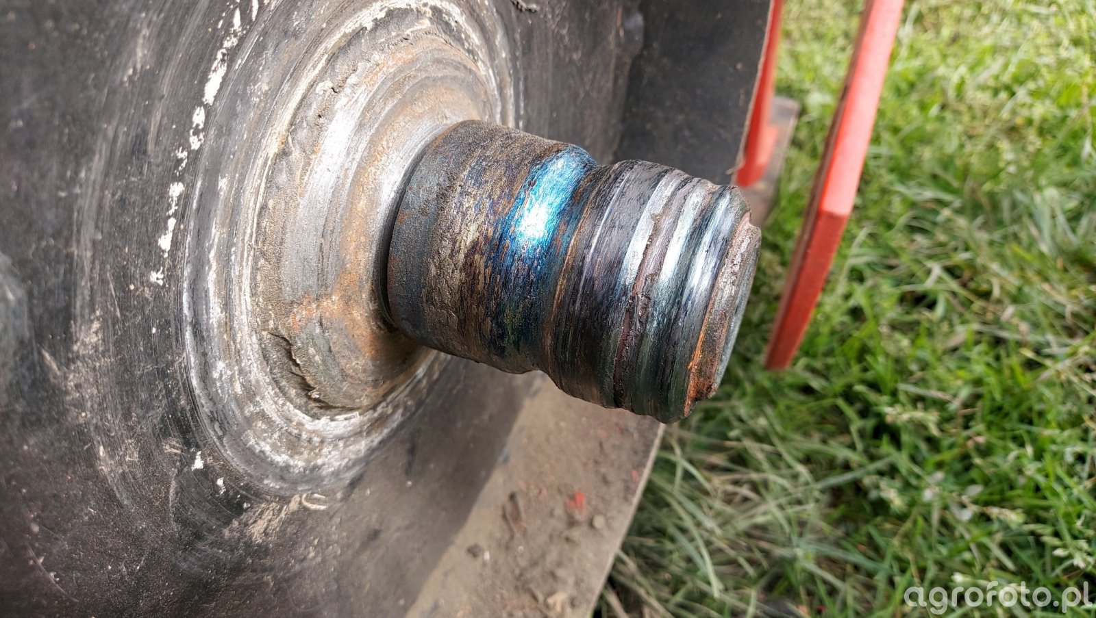

przerwa w sianiu :(

ochen 67 Opublikowano 21 Września 2021 od smaru zgniło Odnośnik do komentarza https://www.agrofoto.pl/forum/gallery/image/806516-wal-packera/#findComment-2889769
rex15 286 Opublikowano 21 Września 2021 jaką masz tam średnice walca tego packera? chodzi o walec a nie calość z zębami Odnośnik do komentarza https://www.agrofoto.pl/forum/gallery/image/806516-wal-packera/#findComment-2889783
samtech84 103 Opublikowano 21 Września 2021 Dorobić obudowę, wsadzić łożysko nastawne baryłkowe i po problemie. Odnośnik do komentarza https://www.agrofoto.pl/forum/gallery/image/806516-wal-packera/#findComment-2889795

daron64 4724 Opublikowano 21 Września 2021 3 godziny temu, yacenty napisał: jak to było? kto nie smaruję ten nie jedzie? W kombajnie na sieczkarni się rozsypało w tym roku po niecałym hektarze - w tamtym roku się nie grzało, smarowane regularnie. Kolega jechał kombajnem i machnąłem żeby stanął, bo jakaś blaszka z tyłu się upierniczyla i dzwoniła, podchodzę i dotykam przy pkazji obudowy łożyska, a ona gorąca, jak rozebraliśmy, to łożyska już nie było, a obudowa w środku granatowa. Odnośnik do komentarza https://www.agrofoto.pl/forum/gallery/image/806516-wal-packera/#findComment-2889808
Root Admin yacenty 4962 Opublikowano 21 Września 2021 25 minut temu, michalcium napisał: Dymiło?😁 śmierdziało, a ojciec reke oparzył jak dotknał. juz kupione nowe, tokarz podszlifował wał, zrobił gwint 33x1.5, dorobił nakretke. Gorzej było to później złożyć do kupy, ale o 19 sprzet gotowy do siewu Odnośnik do komentarza https://www.agrofoto.pl/forum/gallery/image/806516-wal-packera/#findComment-2889816
