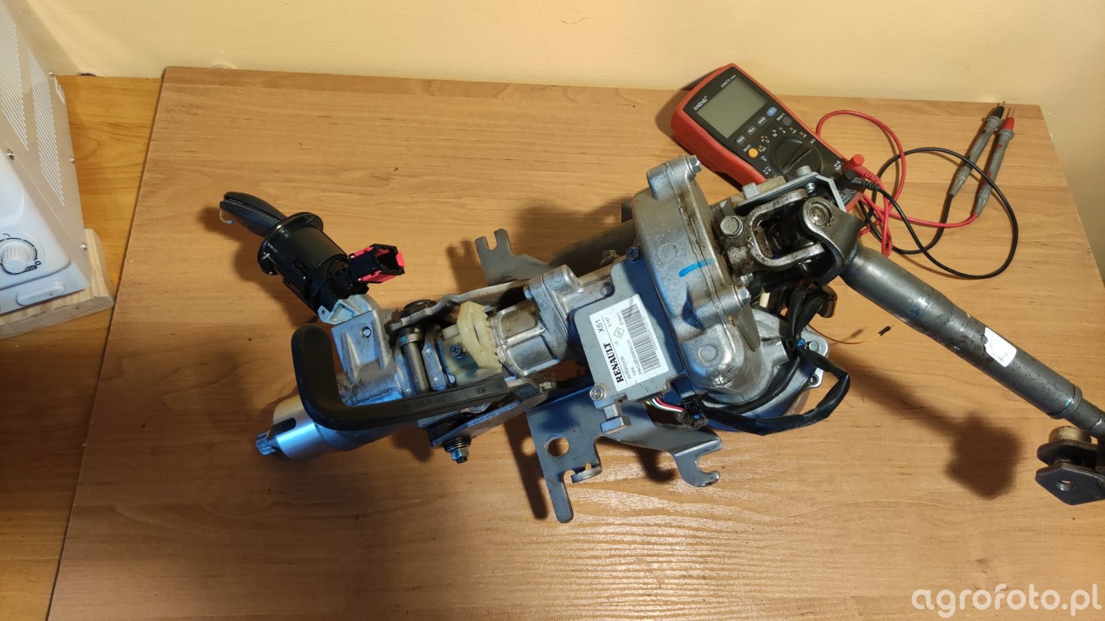

bratrolnika 29015 Opublikowano 17 Września 2021 No i gdzie tu wynalazek???? Nie chcesz jeszcze jednego, takiego samego??? Odnośnik do komentarza https://www.agrofoto.pl/forum/gallery/image/806349-wspomaganie-x61/#findComment-2888809
superfarmer02 4323 Opublikowano 17 Września 2021 z jakiego to samochodu i do jakiego ciągnika? Odnośnik do komentarza https://www.agrofoto.pl/forum/gallery/image/806349-wspomaganie-x61/#findComment-2888812
bratrolnika 29015 Opublikowano 17 Września 2021 Z Renault lub Nissan, można zaadaptować do do wszelkich demoludów. Choć osobiście nie polecam. Jak chcesz to załatwię ci takie samo taniej niż gdzie indziej Odnośnik do komentarza https://www.agrofoto.pl/forum/gallery/image/806349-wspomaganie-x61/#findComment-2888815

Genius9872 420 Opublikowano 17 Września 2021 Do ciągnika bez tura super sprawa, tanie i dobre, lecz do tura odpada, u mnie łącznik między kolumna kierownicza, a wspomaganiem zawsze się ukręcał 😐 Odnośnik do komentarza https://www.agrofoto.pl/forum/gallery/image/806349-wspomaganie-x61/#findComment-2888836
sybiga 4 Opublikowano 18 Września 2021 A tak to podłączyć i sprawdzić czy jest sprawne. https://youtu.be/fhAyE4qtPcQ Odnośnik do komentarza https://www.agrofoto.pl/forum/gallery/image/806349-wspomaganie-x61/#findComment-2888947
Genius9872 420 Opublikowano 18 Września 2021 Bez obciążenia, tego wspomagania nie sprawdzisz ... musisz w jakiś sposób zblokować wyjście, jakiś klucz założyć, i dopiero sprawdzać czy działa Odnośnik do komentarza https://www.agrofoto.pl/forum/gallery/image/806349-wspomaganie-x61/#findComment-2888948
