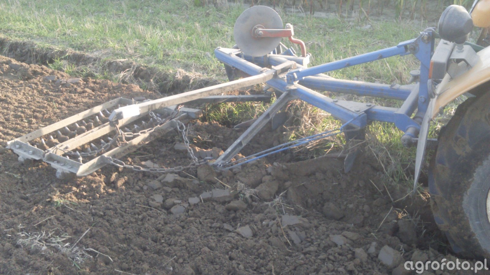

tytanowyJanusz 5446 Opublikowano 13 Września 2021 kolega ciąga taką kolczatke na V klasie zetorkiem 5211 na 2 biegu a potem prosto w to sieje, ładnie pole wygląda po tej kolczatce wyczesane jak dywan 😃 Odnośnik do komentarza https://www.agrofoto.pl/forum/gallery/image/806143-unia-grudziadz-3/#findComment-2887850
jonek98 2906 Opublikowano 13 Września 2021 5 klasę to i gałęzią można zagrabić Odnośnik do komentarza https://www.agrofoto.pl/forum/gallery/image/806143-unia-grudziadz-3/#findComment-2887864
margoo78 543 Opublikowano 14 Września 2021 5 klasa to mie zawsze piasek, i u mnie na 5 klasie paskudne i trudne do uprawy rędziny. Odnośnik do komentarza https://www.agrofoto.pl/forum/gallery/image/806143-unia-grudziadz-3/#findComment-2887970
jonek98 2906 Opublikowano 14 Września 2021 to chyba dość rzadki przypadek,w większości przypadków jak u mnie,na 5 czy 6 klasie talerzowka robi miejscami plaże na polu Odnośnik do komentarza https://www.agrofoto.pl/forum/gallery/image/806143-unia-grudziadz-3/#findComment-2887972

Gość Opublikowano 14 Września 2021 a te rozbijacze do lemiesza warto dokupić? bo ja ich nie mam Odnośnik do komentarza https://www.agrofoto.pl/forum/gallery/image/806143-unia-grudziadz-3/#findComment-2887988
Sylwekx25 6307 Opublikowano 14 Września 2021 No nie wiem jaka to przyjemność w sześćdziesiątce , raczej przykry obowiązek 😅Jakie rozbijacze?🤔 Odnośnik do komentarza https://www.agrofoto.pl/forum/gallery/image/806143-unia-grudziadz-3/#findComment-2887989
tytanowyJanusz 5446 Opublikowano 14 Września 2021 akooo napisał:a te rozbijacze do lemiesza warto dokupić? bo ja ich nie mamyyy znaczy się dłuta??? 🤔 Odnośnik do komentarza https://www.agrofoto.pl/forum/gallery/image/806143-unia-grudziadz-3/#findComment-2887992
Krzysztofsame 72 Opublikowano 14 Września 2021 Koledze chyba chodziło o scinacze skib Odnośnik do komentarza https://www.agrofoto.pl/forum/gallery/image/806143-unia-grudziadz-3/#findComment-2887993
Gość Opublikowano 14 Września 2021 no o te blachy prostokątne przy odkladnicy. Czy jak tam się to profesjonalnie nazywa. ja nie mam tego Odnośnik do komentarza https://www.agrofoto.pl/forum/gallery/image/806143-unia-grudziadz-3/#findComment-2887999
superfarmer02 4329 Opublikowano 14 Września 2021 ścinacz to się nazywa Odnośnik do komentarza https://www.agrofoto.pl/forum/gallery/image/806143-unia-grudziadz-3/#findComment-2888012
Gość Opublikowano 14 Września 2021 też ładnie Odnośnik do komentarza https://www.agrofoto.pl/forum/gallery/image/806143-unia-grudziadz-3/#findComment-2888019
Sylwekx25 6307 Opublikowano 14 Września 2021 Możesz kupić ale przy większej ilości obornika lub resztek roślinnych np poplon może się na tym zapychać . Odnośnik do komentarza https://www.agrofoto.pl/forum/gallery/image/806143-unia-grudziadz-3/#findComment-2888031
jedrus2020 210 Opublikowano 14 Września 2021 a co lepsze do resztek pożniwnych scinacze czy przedpłużki. Kupiłem od kolegi Daro przedpłużki i na razie ich nie montowalem nie wiem czy na tyle pomogą. A scinacze mam wywalone bo na nich mi die właśnie pchalo jak kiedyś ugor orałem Odnośnik do komentarza https://www.agrofoto.pl/forum/gallery/image/806143-unia-grudziadz-3/#findComment-2888036
Sylwekx25 6307 Opublikowano 14 Września 2021 Ani ścinacze ani przedpłużki. W Rabe mam zgarniacze , coś jak ścinacz tylko bardziej wygięte po łuku i mocowane na słupicy powyżej odkładni a nie na samej odkładni jak ścinacz. Podczas pracy gdy się trafi większa kupa obornika czy jakiś resztek to ładnie to zrzuca w bruzdę. Odnośnik do komentarza https://www.agrofoto.pl/forum/gallery/image/806143-unia-grudziadz-3/#findComment-2888041
margoo78 543 Opublikowano 14 Września 2021 W jakimś pługu chyba regent widziałem takie jakby ścinacze w postaci okrągłych talerzy. Ciekawe jaką to robi robotę. Odnośnik do komentarza https://www.agrofoto.pl/forum/gallery/image/806143-unia-grudziadz-3/#findComment-2888043
