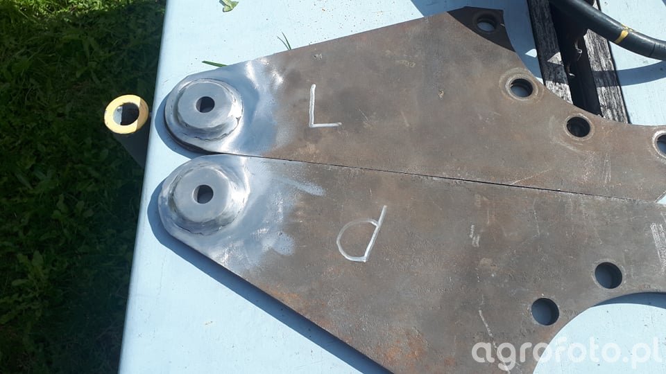

Mała przeróbka a blachy prawdopodobnie będą na wieki ;)
mario666 1985 Opublikowano 7 Września 2021 Jak orginalne to na wieki Jak kupione to do doopy Nie wi jak morgi ale reszta się gnie i nie pasuje Odnośnik do komentarza https://www.agrofoto.pl/forum/gallery/image/805883-blacha-odciagu-c-360/#findComment-2886075
Genius9872 421 Opublikowano 7 Września 2021 ??? tyle lat co żyje nigdy nie wymienialiśmy ... co wy z tym robicie ? 😄😄😄 Odnośnik do komentarza https://www.agrofoto.pl/forum/gallery/image/805883-blacha-odciagu-c-360/#findComment-2886114
Adi96 1850 Opublikowano 7 Września 2021 (edytowane) @Genius9872 Mam ci pokazać jak wyglądają fabryczne? Ja naciągam łańcuchy, a nie luźne nie wiadomo co i potem dziwne czemu łańcuchy strzelają. @mario666 Z morgi są nieco grubsze niż fabryka,a materiał ze stali sprężystej. Edytowane 7 Września 2021 przez Adi96 Odnośnik do komentarza https://www.agrofoto.pl/forum/gallery/image/805883-blacha-odciagu-c-360/#findComment-2886121
Genius9872 421 Opublikowano 7 Września 2021 Kolego już nie przesadzaj 😉 Największą maszyną zaczepiana na podnośnik u mnie był kombajn "Anna" sadziliśmy kiedyś bardzo dużo Kozłka Lekarskiego, tym kombajnem było to kopane, zbiornik był często przeładowany .. i zobacz wszystko wytrzymywało ... oryginalne odciągi/ łańcuchy itp, ramiona nigdy nie były skręcone na maksa, zawsze delikatny luz był ... 😉 tylko trzeba z głową jeździć 😉 nawet sieczkarnie od kukurydzy miałem i mam, kosiliśmy po 2.5ha, do sieczkarni były zaczepiane przyczepy ... różnie się jechało , czasem po między, w bruzdach ... i co ? odciągi i łańcuchy całe 😁 a ty że masz fantazje i zrobiłeś z blachy, no okey, miałeś patent to zrobiłeś 🙂 Odnośnik do komentarza https://www.agrofoto.pl/forum/gallery/image/805883-blacha-odciagu-c-360/#findComment-2886125
Adi96 1850 Opublikowano 7 Września 2021 @Genius9872 Pokaż jak wygląda otwór po latach mądralo.Na transport napinam na maksa,belka narzedziowa napięta z wtczuciem.Też mam łańcuchy fabryczne.Kto powiedział że odciagi mi nie wytrzymały co ty sugerujesz? Poprawiam luzy zeby bylo wszedzie ciasno a nie otwór 2 razy większy niz te bolce co przechodzą przez Szekle. Odnośnik do komentarza https://www.agrofoto.pl/forum/gallery/image/805883-blacha-odciagu-c-360/#findComment-2886131
Genius9872 421 Opublikowano 7 Września 2021 Zapraszam do mojej galerii, właśnie wstawiłem zdjęcie tych blach od ramion, ciągnik z 1975 roku, a blachy są oryginalne. miłego dnia. Odnośnik do komentarza https://www.agrofoto.pl/forum/gallery/image/805883-blacha-odciagu-c-360/#findComment-2886177
marszal1999 35 Opublikowano 7 Września 2021 Dokładnie te otwory są za duże przez to te bolce się wycierają wyginają i potem bez szlifierki nie podchoć. Ja mam założone 2 blachy na stronę ale aby nie było takiego luzu dobrałem tulejki które wchodzą na bolce w szekli przez co luz jest mniejszy i nie trzeba szukać nowych bolcy po 2 latach 😁 Odnośnik do komentarza https://www.agrofoto.pl/forum/gallery/image/805883-blacha-odciagu-c-360/#findComment-2886182
izydor6280 1326 Opublikowano 7 Września 2021 jaki luz, tuleja czy nawet nakrętka w środek i bez problemu z ewentualnym demontażem Odnośnik do komentarza https://www.agrofoto.pl/forum/gallery/image/805883-blacha-odciagu-c-360/#findComment-2886184
Adi96 1850 Opublikowano 7 Września 2021 3 godziny temu, Genius9872 napisał: Zapraszam do mojej galerii, właśnie wstawiłem zdjęcie tych blach od ramion, ciągnik z 1975 roku, a blachy są oryginalne. miłego dnia. Widocznie lepsza blacha była dawana 1975 niż w roku 84,na dniach wrzucę tu foto.Mówisz że mam fantazje a co jest złego w tej przeróbce? Sam poprzerabiałeś w stronę Zetora to kto tu ma fantazje? Człowiek chce poprawić w fabrykę w prosty sposób to jeden skomentuje po co a na co gdzie sam poprawia... Czysta Hipokryzja nic więcej Odnośnik do komentarza https://www.agrofoto.pl/forum/gallery/image/805883-blacha-odciagu-c-360/#findComment-2886257

mf362 1382 Opublikowano 11 Września 2022 U mnie są po dwie z każdej strony, ale i tak otwory się wyrobiły Odnośnik do komentarza https://www.agrofoto.pl/forum/gallery/image/805883-blacha-odciagu-c-360/#findComment-2984828
Adi96 1850 Opublikowano 11 Września 2022 @mf362 Przecież w każdej są 2,tu tak samo dwie zespawane ze sobą. Odnośnik do komentarza https://www.agrofoto.pl/forum/gallery/image/805883-blacha-odciagu-c-360/#findComment-2984986
