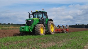

Dodi 660 Opublikowano 27 Sierpnia 2021 Jak JD radzi sobie w tym zestawie? I jak ze stabilnością ? Odnośnik do komentarza https://www.agrofoto.pl/forum/gallery/image/805236-john-deere-6115m/#findComment-2883360
Kamiljuzek107 66 Opublikowano 27 Sierpnia 2021 Dobry balast z przodu i bez problemu można jeździć, bez niego nie ma co wyjeżdżać w pole Odnośnik do komentarza https://www.agrofoto.pl/forum/gallery/image/805236-john-deere-6115m/#findComment-2883379
mateusz16466 35 Opublikowano 27 Sierpnia 2021 Jak ustawiasz koła dogniatajace i tym samym głębokość siewu? Tzn na którą dziurkę?? Odnośnik do komentarza https://www.agrofoto.pl/forum/gallery/image/805236-john-deere-6115m/#findComment-2883445
Kamiljuzek107 66 Opublikowano 27 Sierpnia 2021 Do rzepaku na 5 licząc od dołu. Głębokość około 0.5cm Odnośnik do komentarza https://www.agrofoto.pl/forum/gallery/image/805236-john-deere-6115m/#findComment-2883453
mateusz16466 35 Opublikowano 27 Sierpnia 2021 No właśnie tak celuje w ten 1cm i ciężko jest Odnośnik do komentarza https://www.agrofoto.pl/forum/gallery/image/805236-john-deere-6115m/#findComment-2883542
Kamiljuzek107 66 Opublikowano 27 Sierpnia 2021 Jak ciężko? Ustaw na podnośniku wysokość, na talerzach głębokość przejdź kawałek skontroluj głębokość, nic trudnego Odnośnik do komentarza https://www.agrofoto.pl/forum/gallery/image/805236-john-deere-6115m/#findComment-2883548
mateusz16466 35 Opublikowano 27 Sierpnia 2021 Ja mam sr300 i nie wiem czy te otwory są tak samo a przynajmniej podobnie Odnośnik do komentarza https://www.agrofoto.pl/forum/gallery/image/805236-john-deere-6115m/#findComment-2883551
damianmarlena 38 Opublikowano 27 Sierpnia 2021 witam od tego roku mam podobny zestaw do uprawy i siewu ,jestem niezadowolony z tej pracy tym zestawem Odnośnik do komentarza https://www.agrofoto.pl/forum/gallery/image/805236-john-deere-6115m/#findComment-2883557
Kamiljuzek107 66 Opublikowano 28 Sierpnia 2021 7 godzin temu, damianmarlena napisał: witam od tego roku mam podobny zestaw do uprawy i siewu ,jestem niezadowolony z tej pracy tym zestawem Dlaczego? Odnośnik do komentarza https://www.agrofoto.pl/forum/gallery/image/805236-john-deere-6115m/#findComment-2883570
damianmarlena 38 Opublikowano 28 Sierpnia 2021 Powoli trzeba jeździć max 8km, sciaga traktor , kiepsko uprawia , potrafi sie zapchać .Wczesnie przez 10 lat siałem broną wirowoł i trzeba wrócić do niej Odnośnik do komentarza https://www.agrofoto.pl/forum/gallery/image/805236-john-deere-6115m/#findComment-2883591
Maches 16 Opublikowano 28 Sierpnia 2021 U ciebie też znaczniki najpierw rozkłada dopiero unosi? Nie powinno być to na odwrót? Ze najpierw się złoża do góry a potem któryś idzie w dół? Odnośnik do komentarza https://www.agrofoto.pl/forum/gallery/image/805236-john-deere-6115m/#findComment-2883593
tomo12 376 Opublikowano 28 Sierpnia 2021 damianmarlena napisał:Powoli trzeba jeździć max 8km, sciaga traktor , kiepsko uprawia , potrafi sie zapchać .Wczesnie przez 10 lat siałem broną wirowoł i trzeba wrócić do niejPrzeszedłeś z brony wirowej na zestaw na bronie talerzowej, tak? Oczywiste jest, że brona wirowa lepiej uprawi. Ściąganie może być przyczyną nierównej głębokości pracy talerzy. Tak jak u mnie w agregacie grano. Jeżeli ustawi się odpowiednio to mimo luźnych ramion idzie prosto. W którym miejscu Ci się maszyna zapycha? Nie masz problemu z utrzymaniem głębokości pracy? Odnośnik do komentarza https://www.agrofoto.pl/forum/gallery/image/805236-john-deere-6115m/#findComment-2883595
damianmarlena 38 Opublikowano 28 Sierpnia 2021 Z pierwszego rzędu wali tyle ziemi na drugi że się nie miesci ,a jak płycej ustawie to ślady po kołach widać Odnośnik do komentarza https://www.agrofoto.pl/forum/gallery/image/805236-john-deere-6115m/#findComment-2883597
Kamiljuzek107 66 Opublikowano 28 Sierpnia 2021 A na jakiej klasie gleby pracujesz? Odnośnik do komentarza https://www.agrofoto.pl/forum/gallery/image/805236-john-deere-6115m/#findComment-2883603
tomo12 376 Opublikowano 28 Sierpnia 2021 Niestety, taka specyfika tego typu maszyn na glebach piaszczystych. Wjeżdżasz tym zestawem bezpośrednio w orkę? Odnośnik do komentarza https://www.agrofoto.pl/forum/gallery/image/805236-john-deere-6115m/#findComment-2883605
damianmarlena 38 Opublikowano 28 Sierpnia 2021 3a 2 jest też czarna gliniastatak to zauważyłem jak jest sucho to jest w miarę ok musze zainstalowac siewnik z agro tomu na bronie i bedzie ok Odnośnik do komentarza https://www.agrofoto.pl/forum/gallery/image/805236-john-deere-6115m/#findComment-2883607
lukasz0920 448 Opublikowano 28 Sierpnia 2021 Brony talerzowe z hydropakiem mają blisko siebie talerze dlatego może zapychać, ale to każda brona tak ma Odnośnik do komentarza https://www.agrofoto.pl/forum/gallery/image/805236-john-deere-6115m/#findComment-2883623
Kamiljuzek107 66 Opublikowano 28 Sierpnia 2021 Pod rzepak tylko orze a resztę bezorkowo Odnośnik do komentarza https://www.agrofoto.pl/forum/gallery/image/805236-john-deere-6115m/#findComment-2883637
damianmarlena 38 Opublikowano 28 Sierpnia 2021 na tych ziemiach bezorkowo to tak srednio trzeba mieć zajebista moc ,kolega kupił jd 390km iciaga 4m vadersztata na 35cm i obciążenie na silniku 100% Odnośnik do komentarza https://www.agrofoto.pl/forum/gallery/image/805236-john-deere-6115m/#findComment-2883684
Kamiljuzek107 66 Opublikowano 28 Sierpnia 2021 U mnie 5-6,klasa więc dużej mocy nie potrzebuje Odnośnik do komentarza https://www.agrofoto.pl/forum/gallery/image/805236-john-deere-6115m/#findComment-2883685
damianmarlena 38 Opublikowano 28 Sierpnia 2021 na 1ha orki ile ropy spalisz Odnośnik do komentarza https://www.agrofoto.pl/forum/gallery/image/805236-john-deere-6115m/#findComment-2883687
rex15 289 Opublikowano 28 Sierpnia 2021 Rzędy talerzy za kołami powinny miec regulacje w dół tak jak ma horsch, wtedy mozna płycej robic talerzówką, a sladow ciagnika nie widac, ale minie kilka lat, zanim polskie firmy dowiedzą sie o tym patencie i kolejne kilka zanim go wprowadzą Odnośnik do komentarza https://www.agrofoto.pl/forum/gallery/image/805236-john-deere-6115m/#findComment-2883688
damianmarlena 38 Opublikowano 28 Sierpnia 2021 to jest dobry patet sprubu zastosować za kołem wiekszy tależ Odnośnik do komentarza https://www.agrofoto.pl/forum/gallery/image/805236-john-deere-6115m/#findComment-2883690
rex15 289 Opublikowano 28 Sierpnia 2021 Myslalem o tym, ale nie bardzo pozniej odstawiac agregat na betonie, trzebaby jakies stopki jakies porobic czy cos Odnośnik do komentarza https://www.agrofoto.pl/forum/gallery/image/805236-john-deere-6115m/#findComment-2883692
damianmarlena 38 Opublikowano 28 Sierpnia 2021 no na deskach musi stać Odnośnik do komentarza https://www.agrofoto.pl/forum/gallery/image/805236-john-deere-6115m/#findComment-2883693
