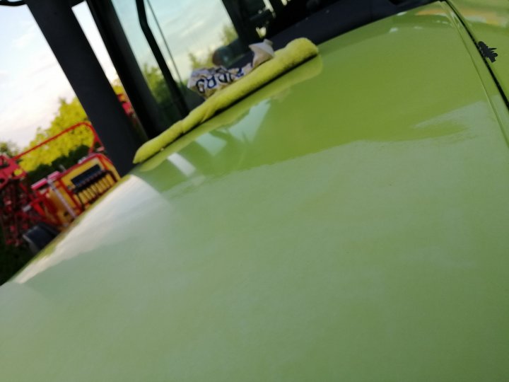

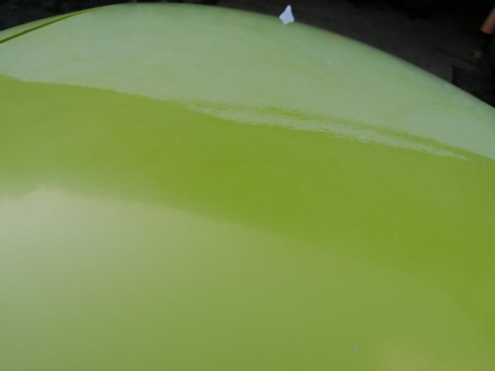

Ktoś może polerował coś podobnego ? Jakieś doświadczenia?
TheXxKamilxX 6 Opublikowano 7 Sierpnia 2021 Rok temu w swoim mtz się z tym męczyłem najlepiej to coś takiego użyj https://e-lakiernik.net/menzerna-zestaw-past-polerskich-1000-2500-3000-wosk?gmc&gclid=Cj0KCQjwu7OIBhCsARIsALxCUaMgyv1brzajqxDYs3PfCPG3YzFsJO5YpPoG_RfS4P4FcJAgSdgEIlkaAigwEALw_wcB z tym że step 4 będzie nie potrzebne, gąbką miękką i polerka najpierw na niskich potem na wyższych obrotach na koniec jakiś wosk możesz dać będzie fajny efekt ale musisz się liczyć z tym że po roku zrobi się to samo jeśli będzie stał na słońcu ja się przymierzam do malowania już dłuższy czas bo nie chce mi się znowu w to bawić 😂 Odnośnik do komentarza https://www.agrofoto.pl/forum/gallery/image/804466-wyblakly-lakier/#findComment-2878373
damiank33 64 Opublikowano 7 Sierpnia 2021 Ja bawiłem się w moim claasie ale to jest efekt tylko na rok. Używałem k2 turbo, jeden z tańszych specyfików. Ale lepsze to jak nic. Odnośnik do komentarza https://www.agrofoto.pl/forum/gallery/image/804466-wyblakly-lakier/#findComment-2878387
misio3p 2438 Opublikowano 7 Sierpnia 2021 Wrzuciłbyś jakiś wosk na tę powierzchnię wytartą k2 turbo i efekt trzymałby dłużej. Odnośnik do komentarza https://www.agrofoto.pl/forum/gallery/image/804466-wyblakly-lakier/#findComment-2878401
grzybu1 37 Opublikowano 7 Sierpnia 2021 Dzięki za odpowiedź. A zwykły wosk bezbarwny na to coś pomoże, czy musi być jakaś pasta jak w pierwszym poście ? Odnośnik do komentarza https://www.agrofoto.pl/forum/gallery/image/804466-wyblakly-lakier/#findComment-2878480
krzysio22 1085 Opublikowano 7 Sierpnia 2021 Sam wosk Ci duzo nie da. Trzeba polerowac i lakierem bezbarwnym walnać, żeby utrwalic efekt. Odnośnik do komentarza https://www.agrofoto.pl/forum/gallery/image/804466-wyblakly-lakier/#findComment-2878487
Uziu92 10040 Opublikowano 7 Sierpnia 2021 polerka i tzw płynne szkło Odnośnik do komentarza https://www.agrofoto.pl/forum/gallery/image/804466-wyblakly-lakier/#findComment-2878585
