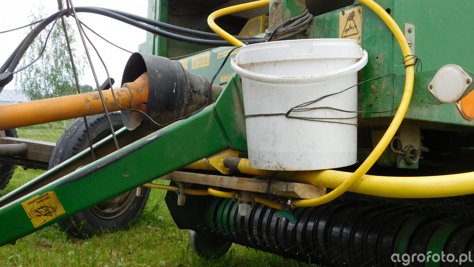

Prototyp aplikatora do zakiszania w fazie pierwszych testów :D Aplikator testowaliśmy w czasie zbioru I pokosu lucerny :) Teraz zostaną naniesione drobne poprawki i w bardzo dobrych pieniądzach powstanie fest aplikator do zakiszania :D

@PRIMO Już tłumaczę, a więc: mój skromny aplikator składa się z pompki zanurzeniowej 12V, po drodze jest zawór irygacyjny, który po części odpowiada za dawkowanie ilości preparatu, a następnie są 3 dysze starego typu od opryskiwacza, ostatecznie dawkę preparatu zmieniamy zmieniając krążki porcelanowe w dyszy na inny rozmiar, np 1mm, 1.5mm czy też 2 mm. Tak w skrócie rzecz ujmując to wygląda :) Temat ogarnięty na szybko bo w ten sam dzień co był zbiór lucerny więc było ogarniane z tego co było u mnie w robocie dostępne na miejscu ;)

@robi57362 Też przez moment przez głowę przeleciał pomysł z opryskiwaczem ręcznym ale wychodzę z takiego założenia, że jak już coś robić to już tak konkretniej, a jeśli nie to już lepiej nie zaczynać tego wcale :) Najlepiej jeśli dysze są skierowane w stronę podbieracza ewentualnie nad podbieracz bo jeśli są na pokos to tak jak mówisz sporo idzie w ziemię, tutaj mi się trochę prowizoryczne mocowanie dysz poluzowało się i na fotce jest skierowane równo w ziemię, a powinno być pod skosem w stronę podbieracza :) Do zakiszania użyłem coś takiego: https://agrigol.pl/kwas-rolniczy-kiszonkowy-op-25kg
to co to za zbicie jak by ''wlewał'' konserwant 🤪
kupić pompkę https://allegro.pl/oferta/wloska-pompka-elektryczna-do-cieczy-geoline-10110145781?utm_feed=aa34192d-eee2-4419-9a9a-de66b9dfae24&utm_source=google&utm_medium=cpc&utm_campaign=_mtrzcj_czesci_pla_czesci-samochodowe&ev_adgr=Cz%C4%99%C5%9Bci+do+maszyn+i+innych+pojazd%C3%B3w+-+Cz%C4%99%C5%9Bci+do+maszyn+rolniczych&gclid=CjwKCAjwuIWHBhBDEiwACXQYsYCTAEeCK-mJ7oYhXORSof3TFOJLTFQDPP3fuCaAQdbGvjgX4LN76BoCDksQAvD_BwE dwie dysze trochę przewodów i baniak 20L i aplikator gotowy
Po co bawicie się w jakieś opryskiwacze i wiadra, jakieś 40 zł kosztuje zbiornik spożywczy 100l , 100 coś pompka 12v do wody mebranowa z jakieś łodzi, do tego kupujecie potencjometr 12 v z jakimś prostym wyświetlaczem ja dałem jakieś 30 zł chyba i zrobiłem zasilanie na wtyczkę od świateł do przyczepy bo nie miałem wejścia na zapalniczkę,wszytsko zrobiłem w 4 h może i mam płynna regulacje mogę dać od 1 l na belkę do nawet 10 jadę ze stałą prędkością Jak jest mniejszy wałek to ustawiam sobie na 50 Jak większy ustawiam na 75 i zazwyczaj ze 100 l zrobię z 35 belek. Bardzo proste podłączenie i wszystko z ramką jakieś 250 zł wyszło, mam w planie rozbudować aplikator o jakieś mieszadło żeby nic się nie osadzało jakaś pompka druga albo elektrozawor i 3-nik na wyjsciu żeby nie wyłączać pompki tylko na uwrociach przełączyć na dysze do mieszania z aplikowania , w miarę ładnie wygląda i sterowanie dawka robi robotę 😁
