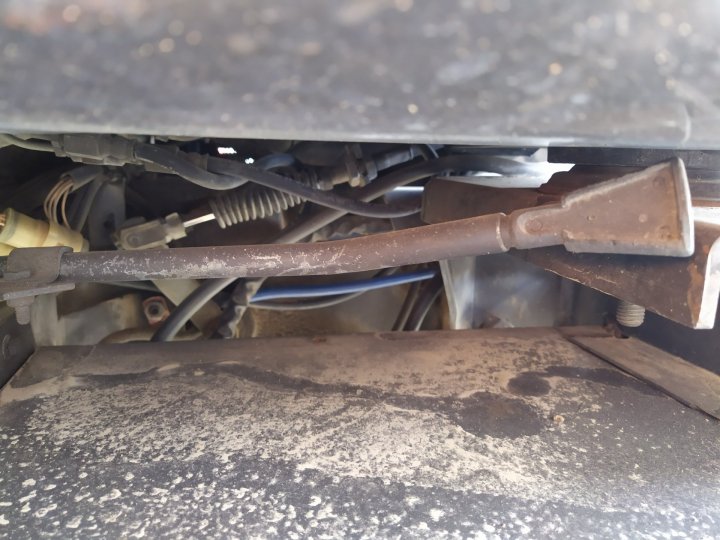

@Krzysztof81 gdzie u ciebie sprawdza się poziom oleju w skrzyni??
Miarka oleju jest w rurce pod schodkami nad skrzynką z akumulatorem. Postaram sie zrobić zdjęcie i wstawić. Co do ramy to w 106.54 w zasadzie ramy nie ma ale jak szukałem swojej to spotkałem się z kilkoma egzemplarzami co miały rame, wprawdzie niedużą ale jest to spotykane. Widziałem takie coś w dwóch egzemplarzach.
