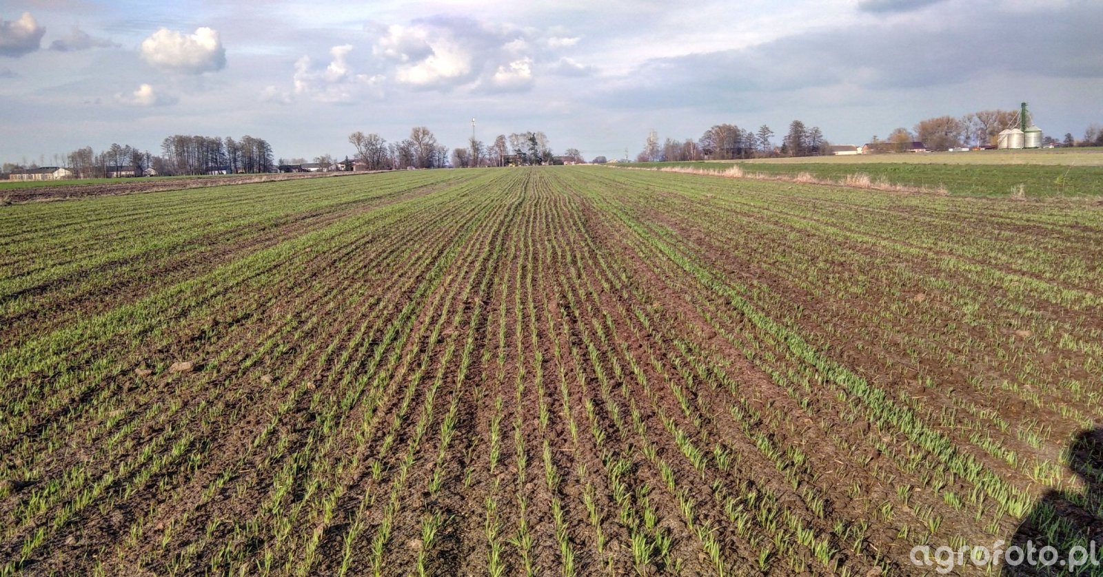

Siew 16.03. Wysiew 205kg/ha :D
mario666 2002 Opublikowano 14 Kwietnia 2021 No to żeś poszedł 😄 u mnie w granicach od 160 do 180 kg Odnośnik do komentarza https://www.agrofoto.pl/forum/gallery/image/797851-owies-bingo/#findComment-2842687
JakubC360_yt 1169 Opublikowano 14 Kwietnia 2021 mario666 napisał: No to żeś poszedł 😄 u mnie w granicach od 160 do 180 kg Na tej działce wygląda ładnie i obsada jest okej. Na innej działce odwaliliśmy lipę i niestety owies się zawieszał, bo zastawki nie były otwarte na maxa i efekty są. Aż wstyd się chwalić 😂 Odnośnik do komentarza https://www.agrofoto.pl/forum/gallery/image/797851-owies-bingo/#findComment-2842702
mario666 2002 Opublikowano 14 Kwietnia 2021 U mnie jak otworze klapę siewnika pisze markerem owies denka klapki i robię próbę To samo inne nasiona Człowiek sobie zapomina Odnośnik do komentarza https://www.agrofoto.pl/forum/gallery/image/797851-owies-bingo/#findComment-2842711
JakubC360_yt 1169 Opublikowano 14 Kwietnia 2021 Też teraz po siewach napisałem na jakim ustawieniu siać owies i na przyszłość będę wiedział. Przy pierwszej pracy siewnika trochę odwaliło się manianę i tak już musi być. Będzie rzadszy i trochę będzie mniej sypał to jest pewne, ale cóż, człowiek uczy się na błędach :D Odnośnik do komentarza https://www.agrofoto.pl/forum/gallery/image/797851-owies-bingo/#findComment-2842718
tomo12 376 Opublikowano 14 Kwietnia 2021 Jeszcze się zdziwisz Odnośnik do komentarza https://www.agrofoto.pl/forum/gallery/image/797851-owies-bingo/#findComment-2842722
JakubC360_yt 1169 Opublikowano 14 Kwietnia 2021 tomo12 napisał: Jeszcze się zdziwisz Miejscami nie ma nawet 2 rządków, więc jak na razie nie wygląda to za dobrze. No ale nawożenie owsy będą miały dobre, 80kgN, 2 razy mocznik z siarczanem dolistnie pójdzie, więc może nie będzie takiej tragedii. Wiadomo, dolistnie to nie to samo co w granuli, ale zawsze jednak poprawi się wigor tej rośliny. Odnośnik do komentarza https://www.agrofoto.pl/forum/gallery/image/797851-owies-bingo/#findComment-2842723
margoo78 543 Opublikowano 14 Kwietnia 2021 80 kg azotu to już nie jest mało na owies, uważaj żeby nie przesadzić z mocznikiem dolistnie bo owies będzie leżał nawet mimo skracania. Odnośnik do komentarza https://www.agrofoto.pl/forum/gallery/image/797851-owies-bingo/#findComment-2842730
JakubC360_yt 1169 Opublikowano 14 Kwietnia 2021 W zeszłym roku na owies poszło 60kg, a dwa lata temu tylko 40kg, więc w porównaniu do zeszłych lat to w tym roku dostał o wiele więcej :D W zeszłym roku pryskałem owies raz mocznikiem i efekty były bardzo fajne, od razu ciemny się zrobił, więc w tym roku mocznik w opryskiwaczu pójdzie na wszystkie zboża. Odnośnik do komentarza https://www.agrofoto.pl/forum/gallery/image/797851-owies-bingo/#findComment-2842732
kamil255 309 Opublikowano 14 Kwietnia 2021 Ja sialem Nawigatora w ilości około 150kg/ha i myślę że powinno być ok 😉 Odnośnik do komentarza https://www.agrofoto.pl/forum/gallery/image/797851-owies-bingo/#findComment-2842737
JakubC360_yt 1169 Opublikowano 14 Kwietnia 2021 kamil255 napisał:Ja sialem Nawigatora w ilości około 150kg/ha i myślę że powinno być ok 😉No tak, ale to masz rzadziej w rządku i wszystkie rządki masz. A u mnie w rządku też jest okej, tylko nie ma wszystkich rządków, bo owies się zawieszał Odnośnik do komentarza https://www.agrofoto.pl/forum/gallery/image/797851-owies-bingo/#findComment-2842744
mario666 2002 Opublikowano 14 Kwietnia 2021 Ja też nawigatora na 160kg Odnośnik do komentarza https://www.agrofoto.pl/forum/gallery/image/797851-owies-bingo/#findComment-2842748
hobbysta21 32 Opublikowano 14 Kwietnia 2021 jak rzadszy to na lżejszej ziemi gęstość szybciej złapie wyższa. Odnośnik do komentarza https://www.agrofoto.pl/forum/gallery/image/797851-owies-bingo/#findComment-2842752
JakubC360_yt 1169 Opublikowano 14 Kwietnia 2021 Mówią, że jak rzadszy owies to ma większą wiechę :D Odnośnik do komentarza https://www.agrofoto.pl/forum/gallery/image/797851-owies-bingo/#findComment-2842756
kamil255 309 Opublikowano 14 Kwietnia 2021 Obornika poszło sporo to gęsto nie sialem Odnośnik do komentarza https://www.agrofoto.pl/forum/gallery/image/797851-owies-bingo/#findComment-2842766
Axd529 142 Opublikowano 14 Kwietnia 2021 Ile kg mocznika stosujesz dolistnie? Odnośnik do komentarza https://www.agrofoto.pl/forum/gallery/image/797851-owies-bingo/#findComment-2842793
JakubC360_yt 1169 Opublikowano 14 Kwietnia 2021 Stężenie 5% czyli pójdzie 10kg mocznika na 200l wody 1 Odnośnik do komentarza https://www.agrofoto.pl/forum/gallery/image/797851-owies-bingo/#findComment-2842795
