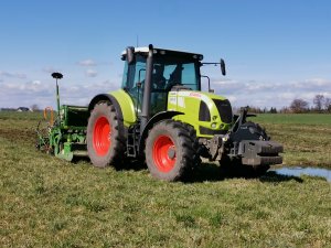

Wspomagamy wieloletnie użytki zielone Pół ceny guttlera a robota ta sama

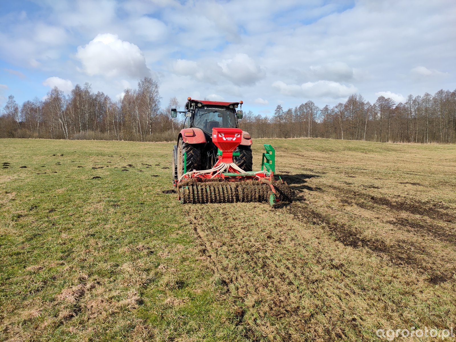

DanielFarmer 1588 Opublikowano 5 Kwietnia 2021 nie zawiesza się ziarno? normę trzyma?jesteś pewien że robi jak guttler? oj ciekawe... Odnośnik do komentarza https://www.agrofoto.pl/forum/gallery/image/797358-agromasz-grass-300/#findComment-2839596
situ14 35 Opublikowano 5 Kwietnia 2021 Super sprzęt wykonuje tym usługi w powiecie piotrkowskim i powiatach ościennych jakby był ktoś zainteresowany. Odnośnik do komentarza https://www.agrofoto.pl/forum/gallery/image/797358-agromasz-grass-300/#findComment-2839597
DanielFarmer 1588 Opublikowano 5 Kwietnia 2021 jaka tego cena w wyposażeniu żeby śmigać? Odnośnik do komentarza https://www.agrofoto.pl/forum/gallery/image/797358-agromasz-grass-300/#findComment-2839600
cantstop 289 Opublikowano 5 Kwietnia 2021 Ciekawe jaki będzie efekt.Mam dużo łąk których nie moge zaorać także coś takiego jest ciekawym rozwiązaniem. Odnośnik do komentarza https://www.agrofoto.pl/forum/gallery/image/797358-agromasz-grass-300/#findComment-2839602
MKrajes 304 Opublikowano 5 Kwietnia 2021 16 minut temu, DanielFarmer napisał: nie zawiesza się ziarno? normę trzyma?jesteś pewien że robi jak guttler? oj ciekawe... Przetestowane w polu robi robotę jak Guttler a nawet lepszą niż APV za połowę ceny czy jak ktoś zamawiał pierwsze egzemplarze to 1/3 ceny. Odnośnik do komentarza https://www.agrofoto.pl/forum/gallery/image/797358-agromasz-grass-300/#findComment-2839606
pedro2 11137 Opublikowano 5 Kwietnia 2021 26 minut temu, DanielFarmer napisał: nie zawiesza się ziarno? normę trzyma?jesteś pewien że robi jak guttler? oj ciekawe... Grądzki z jedwabnego robi usługi agromaszem, w tamtym roku kupił tylko nie wiem jaki konkretnie. Zamówić na kawałek usługi i zobaczysz... Odnośnik do komentarza https://www.agrofoto.pl/forum/gallery/image/797358-agromasz-grass-300/#findComment-2839609
Piotrek5060YouYube 81 Opublikowano 5 Kwietnia 2021 Ile kosztuje taki podsiewacz? Może na przyszły rok bym coś takiego kupił. Odnośnik do komentarza https://www.agrofoto.pl/forum/gallery/image/797358-agromasz-grass-300/#findComment-2839614
Morfek 49 Opublikowano 6 Kwietnia 2021 Cena katalogowa to 28k brutto Odnośnik do komentarza https://www.agrofoto.pl/forum/gallery/image/797358-agromasz-grass-300/#findComment-2839637
danielooo8441 72 Opublikowano 6 Kwietnia 2021 28 to bez siewnika i bez włóki przedniej. Odnośnik do komentarza https://www.agrofoto.pl/forum/gallery/image/797358-agromasz-grass-300/#findComment-2839643

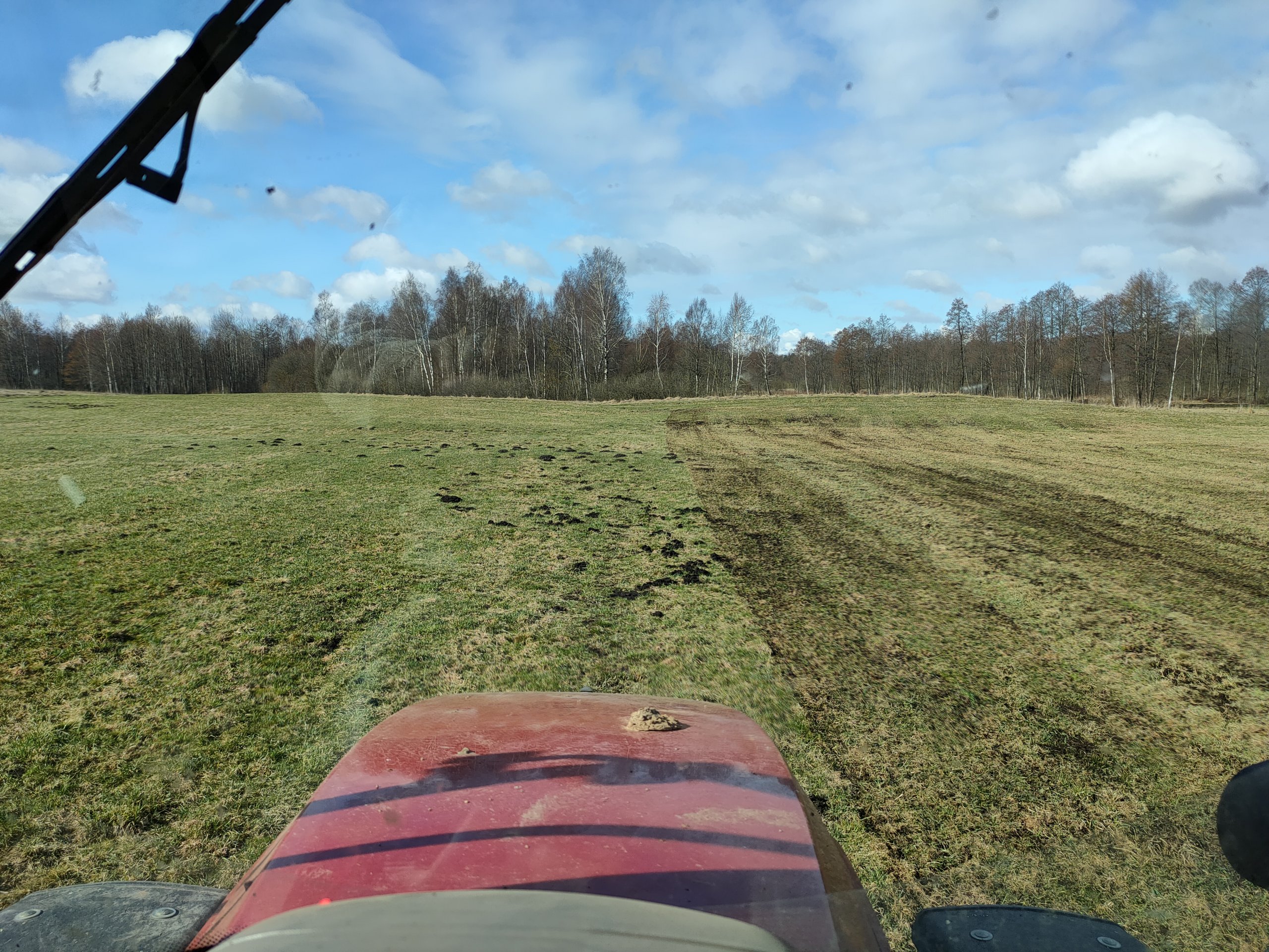

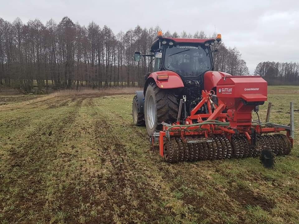

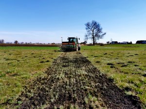

Chomik 20 Opublikowano 6 Kwietnia 2021 Więc po kolei @DanielFarmer w 2019 robiłem podsiew guttlerem na 50ha . W tym roku agromaszem posiałem 20ha . Nie widzę większych różnic w pracy obydwu . Pozatym co to za filozofia? Włóka,3 rzędy palców,wał prymatyczny no i siewnik pneumatyczny . Normę trzyma tylko przy próbie kręconej trzeba odrazu zrobić korektę 3 razy i wysiewa idealnie . Nie zauważyłem . Cena na pełnym wyposażeniu 40 netto @cantstop Na wiosenny podsiew musi być woda i agresywne trawy do podsiewu (życice) ale efekty widać dopiero w 2 i późniejszych pokosach. Zniszczenia po dzikach czy kretowiska pięknie " gładzi " . Włóka nie daje takich efektów . Moim zdaniem na wiosnę to bardziej "pielęgnacja" . Sam podsiew lepiej wychodzi na jesieni bo stara trawa nie rośnie już tak wysoka @MKrajes Dokładnie . Czy guttler czy apv czy agromasz to zrobi tą samą robotę Efekt przejazdu Dla porównania guttler Odnośnik do komentarza https://www.agrofoto.pl/forum/gallery/image/797358-agromasz-grass-300/#findComment-2839646
DanielFarmer 1588 Opublikowano 6 Kwietnia 2021 Ja się zastanawiałem tylko nad działaniem siewnika bo sam agregat to wiadomo że podobny Odnośnik do komentarza https://www.agrofoto.pl/forum/gallery/image/797358-agromasz-grass-300/#findComment-2839651
Chomik 20 Opublikowano 6 Kwietnia 2021 Tak jak napisałem . Przy ustawieniu normy wysiewu odrazu trzykrotna korekta i norma wysiewu zachowana idealnie Odnośnik do komentarza https://www.agrofoto.pl/forum/gallery/image/797358-agromasz-grass-300/#findComment-2839652
damianzetor9540 2789 Opublikowano 6 Kwietnia 2021 10 godzin temu, DanielFarmer napisał: nie zawiesza się ziarno? normę trzyma?jesteś pewien że robi jak guttler? oj ciekawe... Miałem to na testach i również byłem zadowolony Odnośnik do komentarza https://www.agrofoto.pl/forum/gallery/image/797358-agromasz-grass-300/#findComment-2839659
dzikidaniel 227 Opublikowano 6 Kwietnia 2021 4 godziny temu, DanielFarmer napisał: Ja się zastanawiałem tylko nad działaniem siewnika bo sam agregat to wiadomo że podobny A myślisz że APV to zgadza się z próbą kręconą? Sąsiad ma APV na chwastowniku i jeszcze ani razu nie wyszło dokładnie. Też musisz robić korektę w polu. Odnośnik do komentarza https://www.agrofoto.pl/forum/gallery/image/797358-agromasz-grass-300/#findComment-2839694
PawelKtm525 200 Opublikowano 6 Kwietnia 2021 na jesieni podsiew w jakim terminie najlepiej wykonywać? i jakimi gatunkami traw ? Odnośnik do komentarza https://www.agrofoto.pl/forum/gallery/image/797358-agromasz-grass-300/#findComment-2839698
Finlan 74 Opublikowano 6 Kwietnia 2021 Co do korekty to przeważnie dwa trzy razy robiłem próbę i było ok, siałem Dal Bo 6m i zawsze na dzien dobry trzeba zaniżać dawkę o 5 10% na nakładki i nie tylko, dobrze jest co jakiś czas zerknąć jak szybko trawa schodzi i w trakcie jeszcze obniżać normę wysiewu bo bez tego zawsze nasion zabrakuje i rolnik wkurzony że musi naginać znów. W czystym siewie czy to trawa czy lucerna siało się bajki, jeszcze jak np do trawy jest mały domieszek lucerny lub odwrotnie to ujdzie, ale jak się przychodziło ustawiać go pod 50/50 to o ja pier... ile kombinacji czasami było żeby na próbie kreconej wysiało tyle co trzeba Odnośnik do komentarza https://www.agrofoto.pl/forum/gallery/image/797358-agromasz-grass-300/#findComment-2839759
ChiquitaB 1014 Opublikowano 6 Kwietnia 2021 Dla mnie apv lepiej pracuje włuka jest inaczej wyprofilowana . Co do normy w apv to faktycznie więcej wyszło ale minimalnie może przez nakładki przy siewie. Agro maszu mi rok temu nie dowieźli przez covida na testy. Chcąc nie chcąc efekt pracy jest elegancki. Siew wiosenny trzeba trafić z wilgocią bo nawet krótki deszcz nic nie da bo nasiona płyciutko i woda szybko paruje i pewnie wtedy sianie zwykłym siewnikiem lepiej by wyszło Odnośnik do komentarza https://www.agrofoto.pl/forum/gallery/image/797358-agromasz-grass-300/#findComment-2839772
MKrajes 304 Opublikowano 6 Kwietnia 2021 APV ma 4 rzędy zębów 2 grubych i 2 cienkich i cały problem polega na tym że te cienkie są za gęsto i często potrafi się zapychać jak masz sporo resztek a wężyki wychodzą centralnie na te cienkie zęby. Duży plus to wał na siłowniku który można regulować jak się chce. Do do włóki są dwie wyprofilowane blachy którymi można fajnie wyrównać pole . W APV fajne jest to że można wszystko niezaleznie regulować włókę pierwszy drugi rząd zębów i wał. Co do wysiewu zawsze wychodziło mi idealnie tak jak chciałem przy sterowniku 5.2 Odnośnik do komentarza https://www.agrofoto.pl/forum/gallery/image/797358-agromasz-grass-300/#findComment-2839882
DanielFarmer 1588 Opublikowano 6 Kwietnia 2021 I co teraz przerzuciłes się na agromasz? Odnośnik do komentarza https://www.agrofoto.pl/forum/gallery/image/797358-agromasz-grass-300/#findComment-2839901
ChiquitaB 1014 Opublikowano 7 Kwietnia 2021 Ja miałem tego apv z dwoma rzędami zębów na testach i fakt jeden i drugi mialem inaczej ustawiony, wloka w siebie ladnie pole równała. Tez byl sterownik 5.2 i na koniec jak próbę robilem wychodziło to samo co na początku. U mnie brakowało przez to ze nakładki sie robiły, słabe oko😂. Nawet jak ustawiłem dawke na 8km/h a jechałem 12km/h to ladnie dawke trzymał. Jedna rzecz to powinni dokładać zawor kulowy na przewodzie od regulacji wału. Odnośnik do komentarza https://www.agrofoto.pl/forum/gallery/image/797358-agromasz-grass-300/#findComment-2839929
MKrajes 304 Opublikowano 7 Kwietnia 2021 powinny być w zestawie klipsy na siłownik i zawór już jest niepotrzebny. Siewnik APV jest bardzo precyzyjny i chyba najlepiej trzyma normę wysiewu ze wszystkich z którymi miałem do czynienia. 23 godziny temu, DanielFarmer napisał: I co teraz przerzuciłes się na agromasz? Teraz brał bym Agromasz. skoro nie widać różnicy to po co przepłacać, a zwłaszcza że można kupić bez siewnika i dołożyć od APV i wtedy już by była bajka a i tak wyjdzie połowę ceny jak za APV czy Guttlera. Odnośnik do komentarza https://www.agrofoto.pl/forum/gallery/image/797358-agromasz-grass-300/#findComment-2840301
mx_racer 172 Opublikowano 8 Kwietnia 2021 A jak to wypada w porównaniu z Vredo? Odnośnik do komentarza https://www.agrofoto.pl/forum/gallery/image/797358-agromasz-grass-300/#findComment-2840379
ChiquitaB 1014 Opublikowano 8 Kwietnia 2021 Znajomy mial podsiew vredo i nie był zadowolony. U mnie jak zobaczył po apv to mu się podobał efekt Odnośnik do komentarza https://www.agrofoto.pl/forum/gallery/image/797358-agromasz-grass-300/#findComment-2840458
krzychu121 6383 Opublikowano 26 Kwietnia 2021 Przy nowym zasiewie na gruncie ornym walujesz jeszcze dodatkowo na koniec ? Odnośnik do komentarza https://www.agrofoto.pl/forum/gallery/image/797358-agromasz-grass-300/#findComment-2847508
