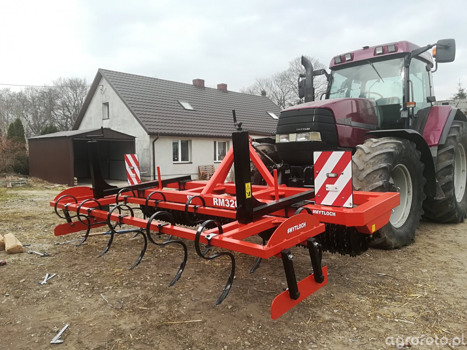

luki9610 228 Opublikowano 5 Kwietnia 2021 Masz do tuza belkę wzporcza do tylnego mostu czy trzyma sie o kołyskę tylko ? Odnośnik do komentarza https://www.agrofoto.pl/forum/gallery/image/797319-budowa-agregatu/#findComment-2839350
tytanowyJanusz 5314 Opublikowano 5 Kwietnia 2021 i kolejny agregat gdzie wał jest stały a zęby są ze zmienną głębokością pracy Odnośnik do komentarza https://www.agrofoto.pl/forum/gallery/image/797319-budowa-agregatu/#findComment-2839362
Mytcarek 39 Opublikowano 5 Kwietnia 2021 3 godziny temu, luki9610 napisał: Masz do tuza belkę wzporcza do tylnego mostu czy trzyma sie o kołyskę tylko ? Niee tuz jest przykręcony do ramy ciągnika 3 godziny temu, tytanowyJanusz napisał: i kolejny agregat gdzie wał jest stały a zęby są ze zmienną głębokością pracy A jak ma być? Odnośnik do komentarza https://www.agrofoto.pl/forum/gallery/image/797319-budowa-agregatu/#findComment-2839434
tytanowyJanusz 5314 Opublikowano 5 Kwietnia 2021 niee, wszystko jest okej tylko pod innym agregatem SAM chłopakom nie pasował sztywny wał z regulowanymi zębami Odnośnik do komentarza https://www.agrofoto.pl/forum/gallery/image/797319-budowa-agregatu/#findComment-2839451
luki9610 228 Opublikowano 5 Kwietnia 2021 No to radzę ci przemyśleć czy można zrobić te belkę do tuza żeby siła szła na most. Bo taka maszyna bardzo obciąża rame. Odnośnik do komentarza https://www.agrofoto.pl/forum/gallery/image/797319-budowa-agregatu/#findComment-2839452
Uziu92 9932 Opublikowano 5 Kwietnia 2021 MX jest na ramie, raczej nic mu nie będzie Odnośnik do komentarza https://www.agrofoto.pl/forum/gallery/image/797319-budowa-agregatu/#findComment-2839505
pWnedMTZ 76 Opublikowano 5 Kwietnia 2021 Fajna maszynka, zastanawiają mnie jedynie te blachy obok zębów, mogą się same składać jak dostaną bryłą Odnośnik do komentarza https://www.agrofoto.pl/forum/gallery/image/797319-budowa-agregatu/#findComment-2839575
Mytcarek 39 Opublikowano 5 Kwietnia 2021 4 godziny temu, luki9610 napisał: No to radzę ci przemyśleć czy można zrobić te belkę do tuza żeby siła szła na most. Bo taka maszyna bardzo obciąża rame. Mx ma taką konkretną rame jak 20 polskich ursusow nic mu nie będzie Odnośnik do komentarza https://www.agrofoto.pl/forum/gallery/image/797319-budowa-agregatu/#findComment-2839592
kibix 416 Opublikowano 5 Kwietnia 2021 To jest na sztywno do TUZ? Jak to opuścisz to da się skręcić ? Odnośnik do komentarza https://www.agrofoto.pl/forum/gallery/image/797319-budowa-agregatu/#findComment-2839594
Mytcarek 39 Opublikowano 5 Kwietnia 2021 31 minut temu, pWnedMTZ napisał: Fajna maszynka, zastanawiają mnie jedynie te blachy obok zębów, mogą się same składać jak dostaną bryłą Te ekrany boczne? Odnośnik do komentarza https://www.agrofoto.pl/forum/gallery/image/797319-budowa-agregatu/#findComment-2839595
pWnedMTZ 76 Opublikowano 5 Kwietnia 2021 Dokładnie o ekrany, bo one są chyba tylko przykręcone, jak popuścisz śruby to zmieniasz ich położenie? Odnośnik do komentarza https://www.agrofoto.pl/forum/gallery/image/797319-budowa-agregatu/#findComment-2839599
sznajdik 573 Opublikowano 7 Kwietnia 2021 Uważam że one są na pływająco przykręcone i ciągną się po ziemi jak agregat pracuje Odnośnik do komentarza https://www.agrofoto.pl/forum/gallery/image/797319-budowa-agregatu/#findComment-2839919
hardkor113 640 Opublikowano 7 Kwietnia 2021 Powinna byc jakas sprezyna z przodu zeby plywaly.Bo jak raz odejdzie do tylu to juz nie wroci.Chyba ze cos tu jest ale nie widac Odnośnik do komentarza https://www.agrofoto.pl/forum/gallery/image/797319-budowa-agregatu/#findComment-2839995
MIKOLAJ276 106 Opublikowano 7 Kwietnia 2021 Co to za lakier na case? 🤔 Odnośnik do komentarza https://www.agrofoto.pl/forum/gallery/image/797319-budowa-agregatu/#findComment-2840068
Mytcarek 39 Opublikowano 8 Kwietnia 2021 17 godzin temu, MIKOLAJ276 napisał: Co to za lakier na case? 🤔 Z palety fiata wiśnia Dnia 7.04.2021 o 06:27, sznajdik napisał: Uważam że one są na pływająco przykręcone i ciągną się po ziemi jak agregat pracuje Tak ekrany są zaparte śruba zaraz za tym kwadratem która bloku je żeby nie poszły do przodu 20 godzin temu, hardkor113 napisał: Powinna byc jakas sprezyna z przodu zeby plywaly.Bo jak raz odejdzie do tylu to juz nie wroci.Chyba ze cos tu jest ale nie widac Nie potrzebna za profilem jest śruba która nie pozwoli isc do przodu zapiera i podtrzymuje ekrany Odnośnik do komentarza https://www.agrofoto.pl/forum/gallery/image/797319-budowa-agregatu/#findComment-2840351

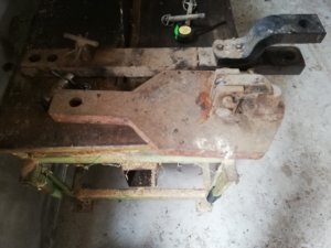

gintekk 19 Opublikowano 16 Czerwca 2021 Te haki do zaczepiania przystosowane są raczej do ciągnięcia niż pchania, trzeba było przyspawać je odwrotnie. Odnośnik do komentarza https://www.agrofoto.pl/forum/gallery/image/797319-budowa-agregatu/#findComment-2864578
