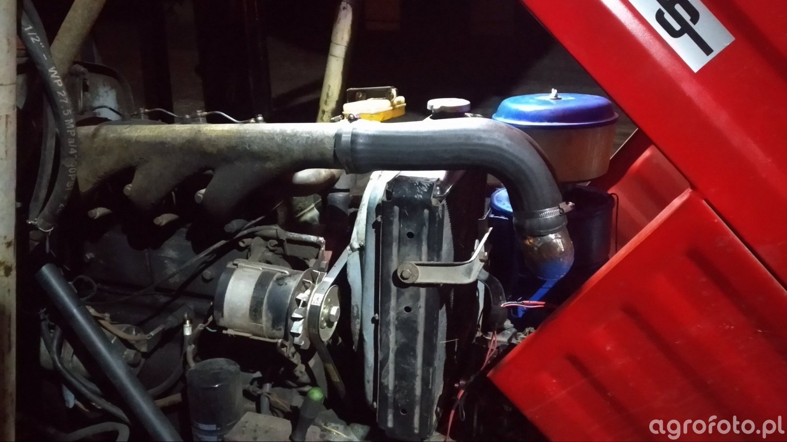

Kolejna modyfikacja, tym razem nowe kolanko gumowe, w starym zrobiła się dziura, a szczelne musi być 😄
z każdego Zetora pasuje silnik, do zmiany masz aby koło zamachowe i pokrywę rozrządu, kolektor ssący i wodny musisz mieć tez od Zetora, bo głowice są inne, jedynie wydechowy pasuje od c360, filtr powietrza mam od C-360, tylko dostał dwie modyfikacje, cyklon od Zetora i rura wyjściowa z filtra jest wycięta i została wspawana większa 65mm, bo jak wiadomo w oryginalnym filtrze jest rura 50mm, dalej filtr powietrza od C-360 i Zetor 7211 jest taki sam, środki i przepustowość mają takie same, aby różnią się jak wyżej wspomniałem, średnica rur wyjściowych i cyklonem,
GRZES1545 napisał:
Co to za filtr i od czeko ssacy kolektor?

Znasz mojego ojca ? 😄 jeszcze nie było siane, dziś z nawozami ruszamy 😉
