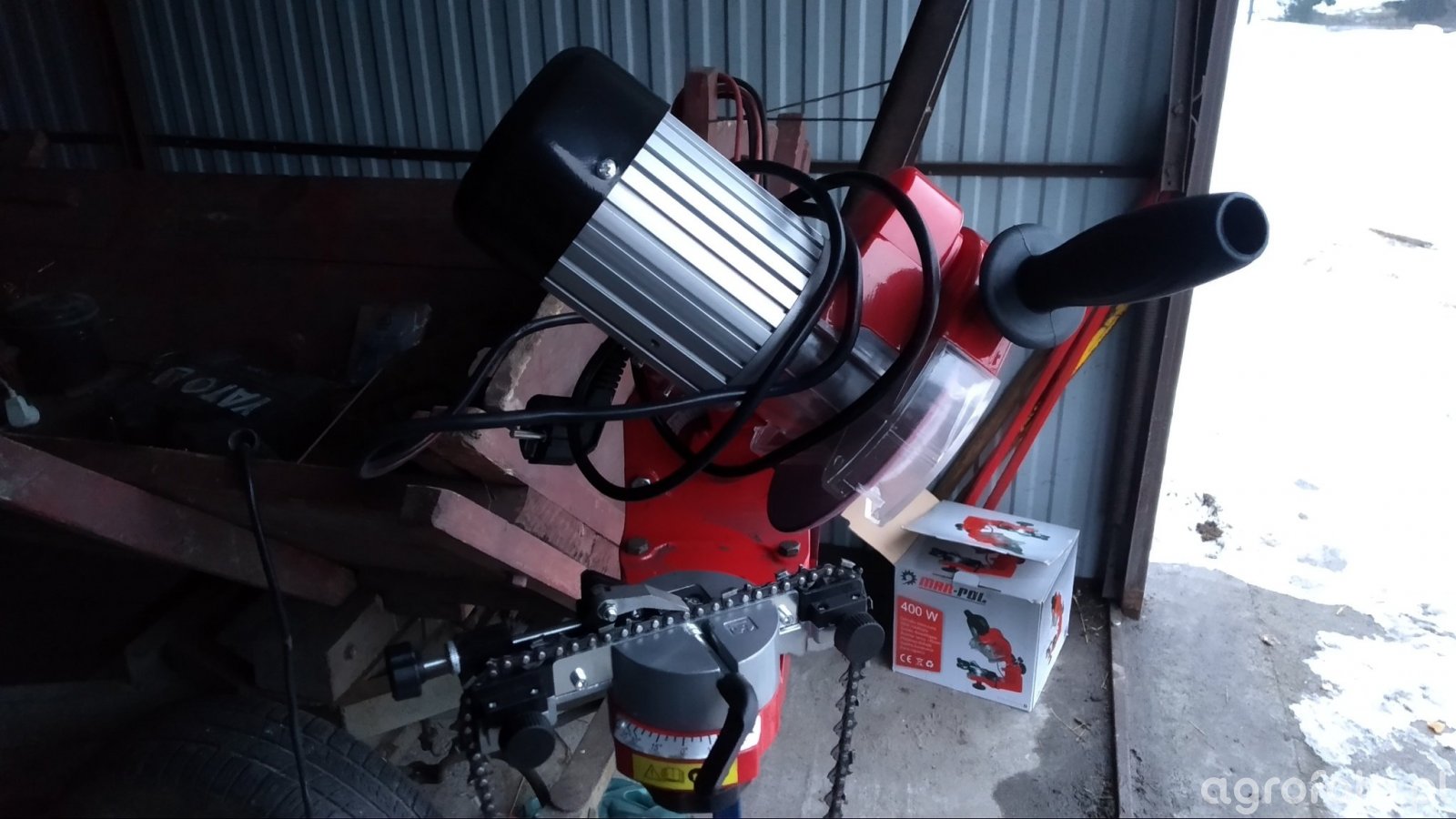

Nowy nabytek, ostrzałka do łańcuchów
Roman176 5551 Opublikowano 21 Lutego 2021 szkoda łańcuchów 2 Odnośnik do komentarza https://www.agrofoto.pl/forum/gallery/image/794847-mar-pol-400w/#findComment-2820526
Genius9872 420 Opublikowano 21 Lutego 2021 czemu ? Odnośnik do komentarza https://www.agrofoto.pl/forum/gallery/image/794847-mar-pol-400w/#findComment-2820535
Rolnik1973 20848 Opublikowano 21 Lutego 2021 Ja odkąd mam to pilniki na złomie. Odnośnik do komentarza https://www.agrofoto.pl/forum/gallery/image/794847-mar-pol-400w/#findComment-2820536
kuba55 501 Opublikowano 21 Lutego 2021 (edytowane) byle pier**le kupi i juz wstawia , kupie 2 worki paszy i tez wstawie tylko po co Edytowane 21 Lutego 2021 przez kuba55 1 Odnośnik do komentarza https://www.agrofoto.pl/forum/gallery/image/794847-mar-pol-400w/#findComment-2820537
Piotruniu25 3820 Opublikowano 21 Lutego 2021 A niech wstawia,co ci to szkodzi przecież nie musisz oglądać. 4 Odnośnik do komentarza https://www.agrofoto.pl/forum/gallery/image/794847-mar-pol-400w/#findComment-2820541
daron64 4755 Opublikowano 21 Lutego 2021 Jaki koszt? Ile razy w ciągu, powiedzmy tygodnia, używasz tej ostrzałki? A co do wstawiania, to racja - co za problem, że wstawi? Po to jest forum. Cos się można chociaż dowiedzieć 1 Odnośnik do komentarza https://www.agrofoto.pl/forum/gallery/image/794847-mar-pol-400w/#findComment-2820542
KarolTD90 1506 Opublikowano 21 Lutego 2021 36 minut temu, Roman176 napisał: szkoda łańcuchów Jak łancuchem przejedźiesz po jakimś metalu i trzeba 1/3 każdego zemba ściąć to pilnikiem to robisz? Odnośnik do komentarza https://www.agrofoto.pl/forum/gallery/image/794847-mar-pol-400w/#findComment-2820546
matek89121 2336 Opublikowano 21 Lutego 2021 38 minut temu, Roman176 napisał: szkoda łańcuchów jak ktoś ostrzy jak w sklepie czy w salonie stihl to faktycznie 3 ostrzenia i po łańcuchu , a jeśli tylko lekko zabielić otrze to łańcuch posłuży dłużej niż miałbyś go katować pilnikiem ps do autora zdjęcia sprawdź na nowym łańcuchu czy prawa i lewa strona się pookrywają co do ostawień tarczy , ja kupiłem podobną to różnica była 3 mm Odnośnik do komentarza https://www.agrofoto.pl/forum/gallery/image/794847-mar-pol-400w/#findComment-2820547
Piotruniu25 3820 Opublikowano 21 Lutego 2021 A ja mam piec na ekogroszek i moja piła ma długi urlop.😄 1 Odnośnik do komentarza https://www.agrofoto.pl/forum/gallery/image/794847-mar-pol-400w/#findComment-2820572
Roman176 5551 Opublikowano 21 Lutego 2021 29 minut temu, matek89121 napisał: jak ktoś ostrzy jak w sklepie czy w salonie stihl to faktycznie 3 ostrzenia i po łańcuchu , a jeśli tylko lekko zabielić otrze to łańcuch posłuży dłużej niż miałbyś go katować pilnikiem katować pilnikiem ?? tylko zawodowi drwale tak ostrzą .. ostrzałki używa się w jak uszczerbki się łańcuch kamień albo coś 31 minut temu, matek89121 napisał: ps do autora zdjęcia sprawdź na nowym łańcuchu czy prawa i lewa strona się pookrywają co do ostawień tarczy , ja kupiłem podobną to różnica była 3 mm powiedz mi jak jest z ostrzałkami do każdego łańcucha musisz mieć inne tarcze ?? 1 Odnośnik do komentarza https://www.agrofoto.pl/forum/gallery/image/794847-mar-pol-400w/#findComment-2820578
thomek 89 Opublikowano 21 Lutego 2021 ten uchwyt co zaciska łańcuch za długo ci nie posluży,miałem taką i gwint na śrubie po dwóch ostrzeniach skończył się,lepsze są z zaciskiem na mimośrodzie Odnośnik do komentarza https://www.agrofoto.pl/forum/gallery/image/794847-mar-pol-400w/#findComment-2820595
michalcium 1734 Opublikowano 21 Lutego 2021 Fajna sprawa te ostrzałki wcześniej jak na dłuższe Cięcie w terenie brałem pilnik i drapałem teraz mam po 3 łańcuchy do prowadnicy i tylko zmieniam dużo szybciej tym bardziej zimą najczęściej sie tnie to zanim naostrze to i zmarznę jak ktoś potrafi ostrzyc pilnikiem i robi to lepiej niz ostrzałka bez "niszczenia" łańcucha to niech tak robi😜 1 Odnośnik do komentarza https://www.agrofoto.pl/forum/gallery/image/794847-mar-pol-400w/#findComment-2820603
daron64 4755 Opublikowano 21 Lutego 2021 (edytowane) Ja w sumie jak oddaje piłę do regulacji, to czasem dam też łańcuch, żeby wyciągnęli go. A tak w trenernie, to mam jakieś na zapas w razie "w", ale ostrzę stary. Wszystko kwestia wprawy. Edytowane 21 Lutego 2021 przez daron64 Odnośnik do komentarza https://www.agrofoto.pl/forum/gallery/image/794847-mar-pol-400w/#findComment-2820608
matek89121 2336 Opublikowano 21 Lutego 2021 2 godziny temu, Roman176 napisał: katować pilnikiem ?? tylko zawodowi drwale tak ostrzą .. ostrzałki używa się w jak uszczerbki się łańcuch kamień albo coś powiedz mi jak jest z ostrzałkami do każdego łańcucha musisz mieć inne tarcze ?? na tej samej tarczy między prawą a lewą stroną było 3 mm różnicy Odnośnik do komentarza https://www.agrofoto.pl/forum/gallery/image/794847-mar-pol-400w/#findComment-2820666
Roman176 5551 Opublikowano 21 Lutego 2021 (edytowane) 4 godziny temu, KarolTD90 napisał: Jak łancuchem przejedźiesz po jakimś metalu i trzeba 1/3 każdego zemba ściąć to pilnikiem to robisz? wtedy tak a ostrzyć za każdym razem ostrzałką ?? czy pilnikiem ? Edytowane 21 Lutego 2021 przez Roman176 Odnośnik do komentarza https://www.agrofoto.pl/forum/gallery/image/794847-mar-pol-400w/#findComment-2820690
Gość Opublikowano 21 Lutego 2021 co ma oszczyć? Odnośnik do komentarza https://www.agrofoto.pl/forum/gallery/image/794847-mar-pol-400w/#findComment-2820691
Roman176 5551 Opublikowano 21 Lutego 2021 OSTRZAŁKĘ Odnośnik do komentarza https://www.agrofoto.pl/forum/gallery/image/794847-mar-pol-400w/#findComment-2820692
Strongman 4918 Opublikowano 21 Lutego 2021 wreszcie jakiś dobry sprzęt. Odnośnik do komentarza https://www.agrofoto.pl/forum/gallery/image/794847-mar-pol-400w/#findComment-2820695
BomV 190 Opublikowano 21 Lutego 2021 U mnie w serwisie gdzie ostrze łańcuchy mówili że ostrzenie taka ostrzałka jest nawet potrzebne. Raz na ileś tam razy ostrzenia pilnikiem wypada podjechać równo wszystkie zęby taka maszynka. I ja tak robię. A jeśli grubsza akcja w lesie to często po każdym dniu tak aby tylko podebrać. 1 Odnośnik do komentarza https://www.agrofoto.pl/forum/gallery/image/794847-mar-pol-400w/#findComment-2820704
Roman176 5551 Opublikowano 21 Lutego 2021 ale nie ostrzyć za każdym razem zgadza się 1 Odnośnik do komentarza https://www.agrofoto.pl/forum/gallery/image/794847-mar-pol-400w/#findComment-2820715
tytanowyJanusz 5245 Opublikowano 21 Lutego 2021 nie trzeba być jakąś fachurą żeby samemu naostrzyć łańcuch, kupujesz prowadnik do pilnika z Husqvarny i elegancko ostrzysz bez gubienia kątów, a jak się zawali po czymś twardym to wiadomo że taką maszynką najlepiej podrównaćlepiej przyznajcie się który szybciej zjeżdża ograniczniki 😄😝 Odnośnik do komentarza https://www.agrofoto.pl/forum/gallery/image/794847-mar-pol-400w/#findComment-2820728
Uziu92 9821 Opublikowano 21 Lutego 2021 mam takie coś z lidla juz 1,5 roku, elegancko się ostrzy, łańcuch jak woda idzie , delikatnie się zabieli jak nie ma uszkodzeń. 1 Odnośnik do komentarza https://www.agrofoto.pl/forum/gallery/image/794847-mar-pol-400w/#findComment-2820746
Roman176 5551 Opublikowano 21 Lutego 2021 @Uziu92 można te urządzenie opanować czy łatwizna zapinasz łańcuch czy oszczysz czy jakaś wyższa szkoła jazdy ?? Odnośnik do komentarza https://www.agrofoto.pl/forum/gallery/image/794847-mar-pol-400w/#findComment-2820747
Uziu92 9821 Opublikowano 21 Lutego 2021 prosta sprawa, ustawiasz kąt sobie, ogranicznik i ostrzysz sobie delikatnie żeby nie przypalić raz jedną stronę, raz drugą, ręcznego pilnika wcale nie używam teraz, jak się nie pojedzie po gwoździu albo jakimś drucie czy kamieniu i zęba nie wykruszy to tak jak pisałem zabieli się delikatnie i dalej się tnie. Jak ząb się np ukruszy to więcej się zbierze zęba żeby wyrównać, oczywiście jeszcze trzeba pamiętać o ogranicznikach, bo czym więcej się zbiera z zębów to i trzeba ograniczniki podebrać. Łańcuch teraz nie kosztuje majątku, tam co piłę serwisuje z metra oregon na prowadnice 45cm kosztuje 65 czy 70 zł, także nie majątek jak się go ostrzałką za szybko zjedzie, zawsze sie można nauczyć na jakimś starym ostrzyć żeby sobie wyczuć maszynkę i jak to ma być trochę ogarnąć. Odnośnik do komentarza https://www.agrofoto.pl/forum/gallery/image/794847-mar-pol-400w/#findComment-2820748
Roman176 5551 Opublikowano 21 Lutego 2021 12 minut temu, Uziu92 napisał: ręcznego pilnika wcale nie używam teraz, bez pilnika się na pewno nie obejdzie długi czas ciecia ostrze co zbiornik paliwa mam rozumieć ze jeden kamień jest do łańcucha 1/4 3/8 itp ? Odnośnik do komentarza https://www.agrofoto.pl/forum/gallery/image/794847-mar-pol-400w/#findComment-2820753
