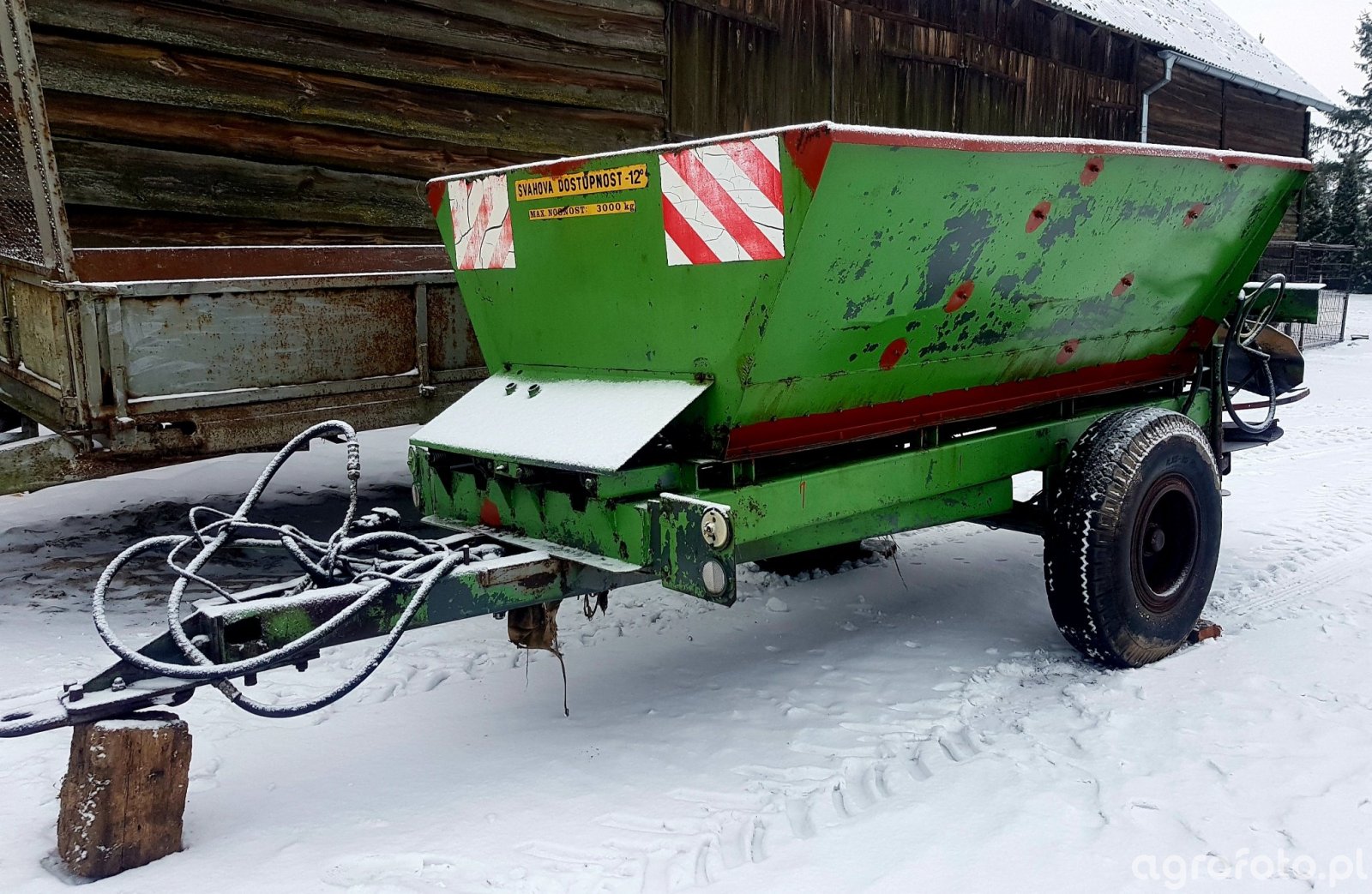

nowy nabytek, nareszcie koniec pożyczek :)
soltys48 21716 Opublikowano 4 Lutego 2021 dałeś im tyle kasy co chcieli? Odnośnik do komentarza https://www.agrofoto.pl/forum/gallery/image/794130-rcw-rnp-3/#findComment-2811805
kuba24051 491 Opublikowano 4 Lutego 2021 skoro się dogadaliśmy to on dostał ile chciał a ja dałem ile chciałem :) ale mogę powiedzieć że kupiłem w dobrej cenie Odnośnik do komentarza https://www.agrofoto.pl/forum/gallery/image/794130-rcw-rnp-3/#findComment-2811808
margoo78 543 Opublikowano 4 Lutego 2021 To jest ten od Słomka. Cena wywoławcza była 7 paczek. Odnośnik do komentarza https://www.agrofoto.pl/forum/gallery/image/794130-rcw-rnp-3/#findComment-2811811
soltys48 21716 Opublikowano 4 Lutego 2021 skoro tak piszesz, to co on chciał to była chora cena to ile dałeś? Czy tylko priv?? Przed chwilą, margoo78 napisał: ten od Słomka. tak Odnośnik do komentarza https://www.agrofoto.pl/forum/gallery/image/794130-rcw-rnp-3/#findComment-2811813
kuba24051 491 Opublikowano 4 Lutego 2021 To może inaczej, ani Michał nie dostał ile chciał ani ja nie zapłaciłem ile chciałem Odnośnik do komentarza https://www.agrofoto.pl/forum/gallery/image/794130-rcw-rnp-3/#findComment-2811820
Gość Opublikowano 5 Lutego 2021 To w końcu ile? Odnośnik do komentarza https://www.agrofoto.pl/forum/gallery/image/794130-rcw-rnp-3/#findComment-2811929
Pomorzanin1222 125 Opublikowano 5 Lutego 2021 To jakiś export bo napisy na nim po zagranicznemu? Odnośnik do komentarza https://www.agrofoto.pl/forum/gallery/image/794130-rcw-rnp-3/#findComment-2811950
Pietras892 958 Opublikowano 5 Lutego 2021 Za 8 koła mozna kupic forschnitta,nawet soe nie umywa do tego. Mam rcw3 dziadostwo w uj Odnośnik do komentarza https://www.agrofoto.pl/forum/gallery/image/794130-rcw-rnp-3/#findComment-2811967
Tomek90 3332 Opublikowano 5 Lutego 2021 Ile rocznie patelni rozrzucasz?? Ja około 3 i jakoś swego bym sprzedał lepiej usługa. Odnośnik do komentarza https://www.agrofoto.pl/forum/gallery/image/794130-rcw-rnp-3/#findComment-2811976
Pietras892 958 Opublikowano 5 Lutego 2021 Ja rowniez bym chetnie swojego pogonił ale u mnie nie ma komu zrobić uslugi. Robie 5-6 aut rocznie. W tym roku siałem rozrzutnikiem obornika bo tym kalectwem to tydzień bym rozsiewał.Kwestia jeszcze ile Kuba za to zapłacił bo za 15tys można kupic amazone i tam się człowiek praktycznie nie dotyka. Za 25ostatnio mial kolega ladny 8t żmijki i talerz elegancka maszyna. Tylko nie pamietam producenta Odnośnik do komentarza https://www.agrofoto.pl/forum/gallery/image/794130-rcw-rnp-3/#findComment-2811983
Krzysztof81 9839 Opublikowano 5 Lutego 2021 Fortschritt fajnie rozsiewa. Kolega ma już jako Gustrower ale ostro kombinowaną ma budowe. Amazone za to prosty jak cep. Odnośnik do komentarza https://www.agrofoto.pl/forum/gallery/image/794130-rcw-rnp-3/#findComment-2811988
Unexpected 261 Opublikowano 5 Lutego 2021 2 godziny temu, Pietras892 napisał: Za 8 koła mozna kupic forschnitta,nawet soe nie umywa do tego. Mam rcw3 dziadostwo w uj Jaki model Forscha? U mnie w galerii robił jakimś francuzem usługę i zero dotykania problemów, Odnośnik do komentarza https://www.agrofoto.pl/forum/gallery/image/794130-rcw-rnp-3/#findComment-2812029
Pietras892 958 Opublikowano 5 Lutego 2021 D038 Odnośnik do komentarza https://www.agrofoto.pl/forum/gallery/image/794130-rcw-rnp-3/#findComment-2812049
Gość Opublikowano 5 Lutego 2021 Pietras jak sprzedasz w dobrym pieniądzu to daj znać, wezmę. Jaki masz dokładnie? Odnośnik do komentarza https://www.agrofoto.pl/forum/gallery/image/794130-rcw-rnp-3/#findComment-2812051
kuba24051 491 Opublikowano 5 Lutego 2021 rocznie około 3 aut. miałem już dosyć proszenia się o pożyczenie lub czekania na usługę aż właściciel skończy wozić u siebie. wszędzie ma napisy po czesku muszę wyczyścić tabliczkę to będę wiedział co tam jest napisane Odnośnik do komentarza https://www.agrofoto.pl/forum/gallery/image/794130-rcw-rnp-3/#findComment-2812104
przemek111447 141 Opublikowano 6 Lutego 2021 Ja mam RCW 3 na tasmie i jestem zadowolony..rocznie koło 10-15 aut rozsiewam Odnośnik do komentarza https://www.agrofoto.pl/forum/gallery/image/794130-rcw-rnp-3/#findComment-2812432
Krzysztof81 9839 Opublikowano 6 Lutego 2021 To chyba sporo masz hektarów? Czy usługi robisz? Ja pożyczałem od kolegi rcw3 na łańcuchach i dzięki bardzo za taki wynalazek. Znajomy ma Amazone ZG5000 to nawet nie ma co porównywać. Handlarz z okolicy sprzedał go za 7000pln, tylko nie miałem wtedy $ to on go przytulił. Odnośnik do komentarza https://www.agrofoto.pl/forum/gallery/image/794130-rcw-rnp-3/#findComment-2812477
Tomek90 3332 Opublikowano 6 Lutego 2021 Ja już swego przerabiałem, nadstawka dana spora i koła tirowskie. To dobre na jedno auto na rok. 10-15 aut to bym pierdolca dostał 🤷♂️ Odnośnik do komentarza https://www.agrofoto.pl/forum/gallery/image/794130-rcw-rnp-3/#findComment-2812485
kuba24051 491 Opublikowano 6 Lutego 2021 Ale przecież te zachodnie się niczym nie różnią więc nie wiem w czym problem ? Odnośnik do komentarza https://www.agrofoto.pl/forum/gallery/image/794130-rcw-rnp-3/#findComment-2812491
Krzysztof81 9839 Opublikowano 6 Lutego 2021 To rozsiej zestaw RCW a drugi Amazonką z końcówki lat 70 to zobaczysz różnice. Niby to samo a w polskim bez szpadla nie podchodź. Muszę kupić coś swojego tylko nie wiem czy nie nazbierać funduszy i nie kupić rozrzutnika obornika z talerzami to wtedy będzie do gnoju i wapna bo amazone/bredal/rotina to +/- 15tyś. Odnośnik do komentarza https://www.agrofoto.pl/forum/gallery/image/794130-rcw-rnp-3/#findComment-2812496
Tomek90 3332 Opublikowano 6 Lutego 2021 No problem w rcw ze musi iść czyste i suche bez śmieci typu darnina, słomąla czy folia. Małe koła zapadają się, rozsiew wąski. Też patrzyłem bredale bo forsche dobre słyszałem ale jak zobaczyłem te mechanizmy tam to się przestraszyłem hehe. Amazone prosty bardzo. Odnośnik do komentarza https://www.agrofoto.pl/forum/gallery/image/794130-rcw-rnp-3/#findComment-2812503
kuba24051 491 Opublikowano 6 Lutego 2021 Ja dwa lata temu miałem pożyczony rcw 5 na łańcuchu i szlo bajka. wcześniej pożyczalem na taśmie to była rzeczywiście masakra Odnośnik do komentarza https://www.agrofoto.pl/forum/gallery/image/794130-rcw-rnp-3/#findComment-2812504
Bambi14 102 Opublikowano 6 Lutego 2021 ja mam rcw na taśmie i napęd od koła i nie ma problemów z węglanem czy mialkim, gorzej pewnie jak jakieś cukrownicze mokre z bryłami to wtedy są problemy Odnośnik do komentarza https://www.agrofoto.pl/forum/gallery/image/794130-rcw-rnp-3/#findComment-2812506
przemek111447 141 Opublikowano 6 Lutego 2021 ja mam na tasmie..z szpadelm czasami trzeba wejsc ale to rzadko kiedy Odnośnik do komentarza https://www.agrofoto.pl/forum/gallery/image/794130-rcw-rnp-3/#findComment-2812575
czesio200 3401 Opublikowano 6 Lutego 2021 Na taśmie dolomit trzeba łopatować i to sporo. Innym nie siałem to nie wiem, Odnośnik do komentarza https://www.agrofoto.pl/forum/gallery/image/794130-rcw-rnp-3/#findComment-2812597
