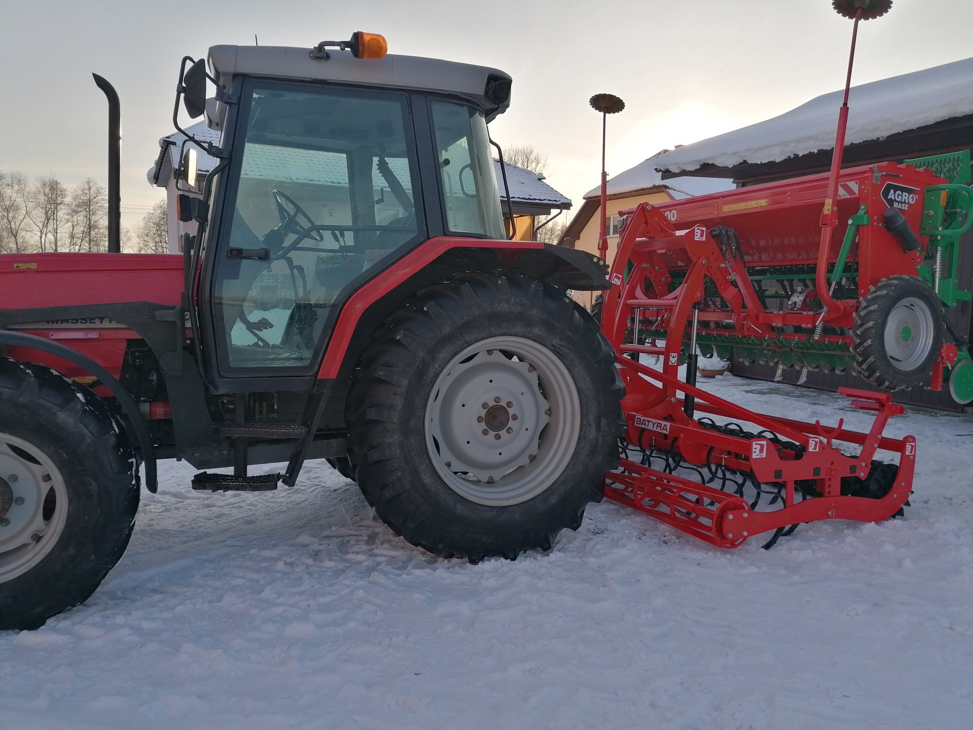

Nowy nabytek. Teraz tylko czekać do wiosny aby przetestować w polu.
Aroo22 556 Opublikowano 29 Stycznia 2021 (edytowane) Zobaczymy jak MF sobie poradzi. Edytowane 29 Stycznia 2021 przez Aroo22 Odnośnik do komentarza https://www.agrofoto.pl/forum/gallery/image/793833-batyra-lew-plus/#findComment-2808951
Piotruniu25 3889 Opublikowano 29 Stycznia 2021 Wał przedni dzielony bo nie widać? Odnośnik do komentarza https://www.agrofoto.pl/forum/gallery/image/793833-batyra-lew-plus/#findComment-2808963
Aroo22 556 Opublikowano 29 Stycznia 2021 Jednolity Odnośnik do komentarza https://www.agrofoto.pl/forum/gallery/image/793833-batyra-lew-plus/#findComment-2808977
soltys48 21718 Opublikowano 29 Stycznia 2021 największy blad Odnośnik do komentarza https://www.agrofoto.pl/forum/gallery/image/793833-batyra-lew-plus/#findComment-2808987
Aroo22 556 Opublikowano 29 Stycznia 2021 Czy błąd to się dopiero przekonam. W tym modelu wyboru nie było. Odnośnik do komentarza https://www.agrofoto.pl/forum/gallery/image/793833-batyra-lew-plus/#findComment-2808994
Piotruniu25 3889 Opublikowano 29 Stycznia 2021 Zależy jakie gleby masz,jak lekkie to może być faktycznie problem.😉 Odnośnik do komentarza https://www.agrofoto.pl/forum/gallery/image/793833-batyra-lew-plus/#findComment-2809022
Aroo22 556 Opublikowano 29 Stycznia 2021 Średnie, miejsami glina. Teren płaski. Odnośnik do komentarza https://www.agrofoto.pl/forum/gallery/image/793833-batyra-lew-plus/#findComment-2809034
yaro_1 185 Opublikowano 29 Stycznia 2021 wał jednolity może się wygiąć jak wjedziesz na duży kamień, jaką ma średnicę ten przedni wałek bo jakiś mały się wydaje? da się regulować głębokość pracy sprężynówki? wydaje mi się że wały przedni i tylny montowane są na wspólnej ramie a całość do agregatu montowana na wahadle, a nie na sztywno jak u innych producentów Odnośnik do komentarza https://www.agrofoto.pl/forum/gallery/image/793833-batyra-lew-plus/#findComment-2809040
Jano7711 65 Opublikowano 29 Stycznia 2021 To jest gumowy crosskill? Macie jakieś opinie na temat pracy tego wału? Odnośnik do komentarza https://www.agrofoto.pl/forum/gallery/image/793833-batyra-lew-plus/#findComment-2809069
Aroo22 556 Opublikowano 29 Stycznia 2021 Kamieni nie mam na polach. Średnica przedniego wału 30cm, głębokość pracy zębów regulowana. Przedni i tylny wal są na jednej wahadłowej ramie ale można zrobić też na sztywno poprzez przestawienie sworzni. Wał tylni to gumowy crosskil, na wiosce juz jeden taki jest to złego słowa nie słyszałem. Jest on dosyć lekki w porównaniu do packera i na tym mi zależało. Konstrukcja podobna do uni ceres l. Odnośnik do komentarza https://www.agrofoto.pl/forum/gallery/image/793833-batyra-lew-plus/#findComment-2809076
Jano7711 65 Opublikowano 29 Stycznia 2021 A czy ze względu na to, że jest właśnie lekki to zagęszcza odpowiednio glebę? Odnośnik do komentarza https://www.agrofoto.pl/forum/gallery/image/793833-batyra-lew-plus/#findComment-2809078
Aroo22 556 Opublikowano 29 Stycznia 2021 Czy odpowiednio to się okaże w pracy. Sam jestem ciekaw. Producent zapewniał, że gdy nie będzie mi pasował to może wymienić na inny. 1 Odnośnik do komentarza https://www.agrofoto.pl/forum/gallery/image/793833-batyra-lew-plus/#findComment-2809081
mateo2662 75 Opublikowano 29 Stycznia 2021 ile taka zabawka? Odnośnik do komentarza https://www.agrofoto.pl/forum/gallery/image/793833-batyra-lew-plus/#findComment-2809093
Aroo22 556 Opublikowano 30 Stycznia 2021 Około 10tys. Odnośnik do komentarza https://www.agrofoto.pl/forum/gallery/image/793833-batyra-lew-plus/#findComment-2809116
Piotrek1975 1415 Opublikowano 30 Stycznia 2021 Mi się podoba agregat talerzowy Batyry, każdy talerz na resorze i zgrzebło przed wałem, kiedyś będzie u mnie stał😎 Odnośnik do komentarza https://www.agrofoto.pl/forum/gallery/image/793833-batyra-lew-plus/#findComment-2809130
Aroo22 556 Opublikowano 30 Stycznia 2021 Widziałem ta talerzówke na placu u Batyry to wizualnie nawet fajnie wygląda. 1 Odnośnik do komentarza https://www.agrofoto.pl/forum/gallery/image/793833-batyra-lew-plus/#findComment-2809146
hardkor113 640 Opublikowano 30 Stycznia 2021 Według mnie napcha więcej ziemi przed wałem przednim i go wygnie.W porównaniu do tolmeta to licho to wygląda Odnośnik do komentarza https://www.agrofoto.pl/forum/gallery/image/793833-batyra-lew-plus/#findComment-2809191
ZELKOW 1374 Opublikowano 30 Stycznia 2021 pierwsze primo to po kilku hektarach wywalisz środkowy rząd zębów bo dwa są wystarczające a śroskowy będzie pchał ziemie z resztkami, a co do jednolitego wału to prawda, kupe znajomych przerabiało na dzielony, ale znów gdy unia robiła dzielone to dawali słabe łożyska i wystarczyło kamieniste pole i po 40ha wymiana łożysk w śrosku bo się rozpadały i po bokach to samo Odnośnik do komentarza https://www.agrofoto.pl/forum/gallery/image/793833-batyra-lew-plus/#findComment-2809201
hardkor113 640 Opublikowano 30 Stycznia 2021 Ja bym brał proste łapy one tak nie wyciągają smieci z ziemi. Lepiej wymienić łożyska jak wał co chwile prostować Odnośnik do komentarza https://www.agrofoto.pl/forum/gallery/image/793833-batyra-lew-plus/#findComment-2809214
Aroo22 556 Opublikowano 30 Stycznia 2021 Panowie kupujcie co chcecie, ja wybrałem ten. Tolmet był brany pod uwagę ale ze względu na wagę go nie nie kupiłem. Zależało mi na jak najlżejszym zestawie ze względu na ciągnik. Przedni wal w porównaniu do uni jest wzmocniony w osi rurą. Kamieni jak już wcześniej pisałem nie mam na polach. 1 Odnośnik do komentarza https://www.agrofoto.pl/forum/gallery/image/793833-batyra-lew-plus/#findComment-2809232
hardkor113 640 Opublikowano 30 Stycznia 2021 Zobaczysz jak zaczniesz nim pracowac. Kamienie nie maja nic do tego czasami potrafi tak ziemi napychac ze przelatuje nad walem.Jaka jego waga? Odnośnik do komentarza https://www.agrofoto.pl/forum/gallery/image/793833-batyra-lew-plus/#findComment-2809242
dawid12 89 Opublikowano 30 Stycznia 2021 Też się interesuję takim agregatem. Ale tak patrzę na ich filmik to widać jak te pierścienie można ręką wyginać. Więc nie wiem jak to by się sprawowało w przypadku dużych brył.. Odnośnik do komentarza https://www.agrofoto.pl/forum/gallery/image/793833-batyra-lew-plus/#findComment-2809254
Aroo22 556 Opublikowano 30 Stycznia 2021 850kg. Na duże bryły to polecam agregat aktywny, a nie bierny. Odnośnik do komentarza https://www.agrofoto.pl/forum/gallery/image/793833-batyra-lew-plus/#findComment-2809264
AgroTeam griga 1405 Opublikowano 30 Stycznia 2021 3 godziny temu, Aroo22 napisał: 850kg. Na duże bryły to polecam agregat aktywny, a nie bierny. To wcale nie jest lekki agregat. Mam Marsk Stiga fakt włóka zamiast wału i zwykły sprzęg a nie hydro ale waga 440kg. Mnie ciekawi czemu batyra odpuścił te swoje rury. Odnośnik do komentarza https://www.agrofoto.pl/forum/gallery/image/793833-batyra-lew-plus/#findComment-2809318
