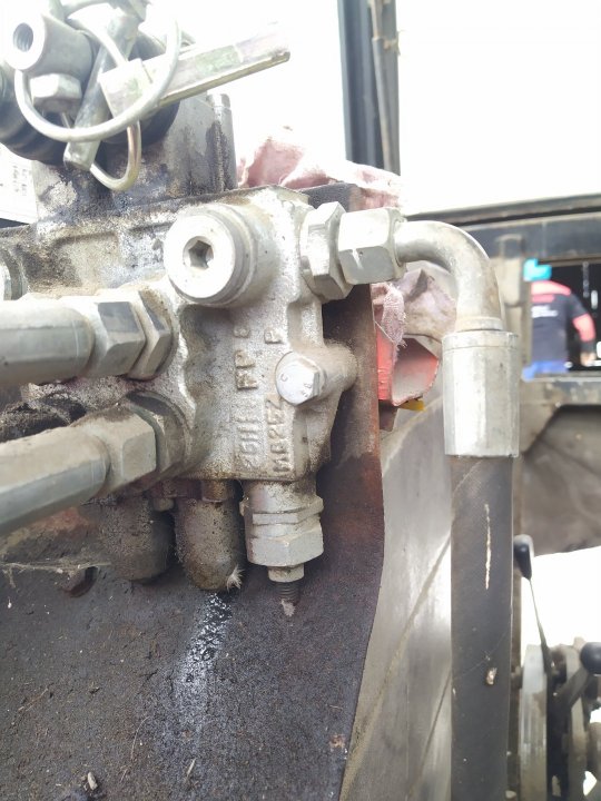

Po zamontowaniu wszystkiego odrazu inna robota ładowacza wydaje się że lepiej chodzi niż przedtem.

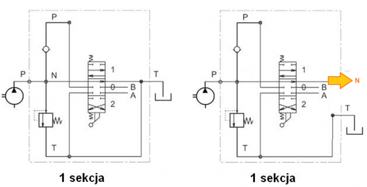

luki9610 228 Opublikowano 25 Stycznia 2021 tu masz zasilanie i kontynuacje ciśnienia a gdzie waż z wolnym spływem? Odnośnik do komentarza https://www.agrofoto.pl/forum/gallery/image/793591-zetor-5011-przerobka-zasilania-tura/#findComment-2806999
MarcinKdziak 30 Opublikowano 25 Stycznia 2021 Ten gościu mi nic nie muwił o wolnym spływie tak podłonczyłem jak on kazał Odnośnik do komentarza https://www.agrofoto.pl/forum/gallery/image/793591-zetor-5011-przerobka-zasilania-tura/#findComment-2807016
luki9610 228 Opublikowano 25 Stycznia 2021 Stosując zasilanie z kontynuacja ciśnienia powinieneś mieć tuleje ciśnieniową oraz wolny spływ jak na schemacie Odnośnik do komentarza https://www.agrofoto.pl/forum/gallery/image/793591-zetor-5011-przerobka-zasilania-tura/#findComment-2807038
MarcinKdziak 30 Opublikowano 25 Stycznia 2021 Właśnie widzę będę musiał to dorobić Odnośnik do komentarza https://www.agrofoto.pl/forum/gallery/image/793591-zetor-5011-przerobka-zasilania-tura/#findComment-2807041
bartek1992 161 Opublikowano 26 Stycznia 2021 Dnia 25.01.2021 o 17:47, luki9610 napisał: Stosując zasilanie z kontynuacja ciśnienia powinieneś mieć tuleje ciśnieniową oraz wolny spływ jak na schemacie a do czego tuleja ciśnieniowa ? Odnośnik do komentarza https://www.agrofoto.pl/forum/gallery/image/793591-zetor-5011-przerobka-zasilania-tura/#findComment-2807568
luki9610 228 Opublikowano 26 Stycznia 2021 Bo tak to złącze N działało by jak powrót c "T" a tuleja zamyka kanał miedzy P-N i cały olej płynie do kolejnego rozdzielacza, a na powrót tu tylko to co wraca z siłowników. Odnośnik do komentarza https://www.agrofoto.pl/forum/gallery/image/793591-zetor-5011-przerobka-zasilania-tura/#findComment-2807583

hopper5 91 Opublikowano 29 Stycznia 2021 Witam. Nabyłem też taką pokrywę i moje pytanie. Na chwilę obecną mam rozdzielacz od tura podpięty pod wyjście zewnętrzne a powrót(T) jest podany zamiast korka wlewu oleju do skrzyni Wyjście (N) zaślepione. A teraz jak założę tą nową pokrywę to wystarczy że zasilanie wezmę z pokrywy a w miejsce N wkręcę tuleje ciśnieniową i dalej do powrotu do pokrywy pompy? Dobrze będzie? Odnośnik do komentarza https://www.agrofoto.pl/forum/gallery/image/793591-zetor-5011-przerobka-zasilania-tura/#findComment-2809077
songo 913 Opublikowano 2 Lutego 2021 powie mi ktoś lopatologicznie o co chodzi z tym N? bo te schematy mi nic nie mówią a nie widzę żebym miał coś takiego w rozdzielaczu. Odnośnik do komentarza https://www.agrofoto.pl/forum/gallery/image/793591-zetor-5011-przerobka-zasilania-tura/#findComment-2810665
luki9610 228 Opublikowano 2 Lutego 2021 chodzi o to ze każdy rozdzielacz musi mieć wolny spływ bo inaczej taki przypadek wystąpi: jak dasz tura w DÓŁ i w tym samym m czasie TUZ w GÓRE to TUR NIE opadnie, ani podnośnik się nie podniesie, a z wolnym spływem TUR opadnie a podnośnik będzie czekał aż poda mu się olej tuleją ciśnieniowa po tym jak skończysz manewrować turem. Odnośnik do komentarza https://www.agrofoto.pl/forum/gallery/image/793591-zetor-5011-przerobka-zasilania-tura/#findComment-2810672

luki9610 228 Opublikowano 2 Lutego 2021 masz balast? to i tak mimo wszystko podnośnik sam pracuje nawet jak operator nim nie steruje, EHR koryguje nierówności podskoki itp a mechaniczny rozdzielacz zawsze przesusza on lub siłownik w 60. i uzupełnia ubytek ciągle ubytek, tak jest zasada ma być wolny spływ i tyle koniec tematu. Odnośnik do komentarza https://www.agrofoto.pl/forum/gallery/image/793591-zetor-5011-przerobka-zasilania-tura/#findComment-2810687

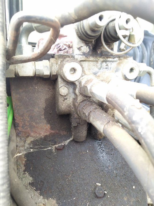

songo 913 Opublikowano 2 Lutego 2021 To gdzie tu mam wolny spływ? Odnośnik do komentarza https://www.agrofoto.pl/forum/gallery/image/793591-zetor-5011-przerobka-zasilania-tura/#findComment-2810693
lukbold 1062 Opublikowano 2 Lutego 2021 po wolnym spływie została tylko literka T Odnośnik do komentarza https://www.agrofoto.pl/forum/gallery/image/793591-zetor-5011-przerobka-zasilania-tura/#findComment-2810697
songo 913 Opublikowano 2 Lutego 2021 czyli co rozdzielacz do wymiany bo nie ma wolnego spływu? Odnośnik do komentarza https://www.agrofoto.pl/forum/gallery/image/793591-zetor-5011-przerobka-zasilania-tura/#findComment-2810700

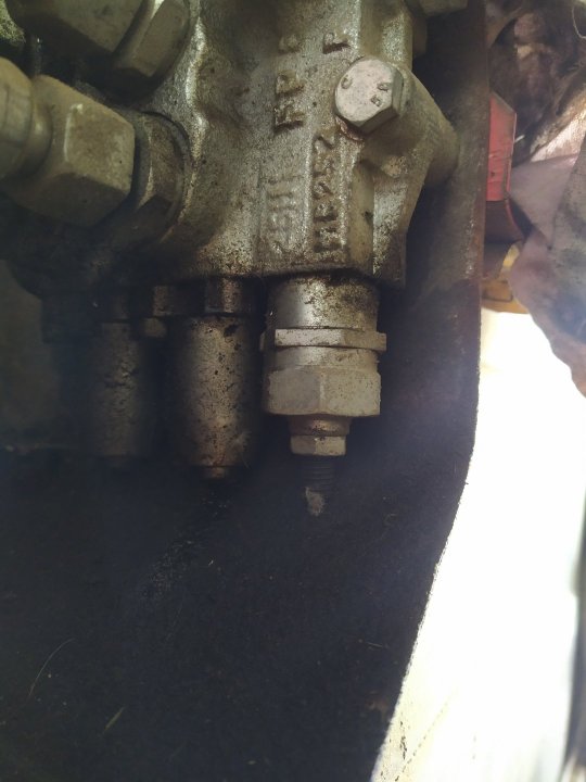

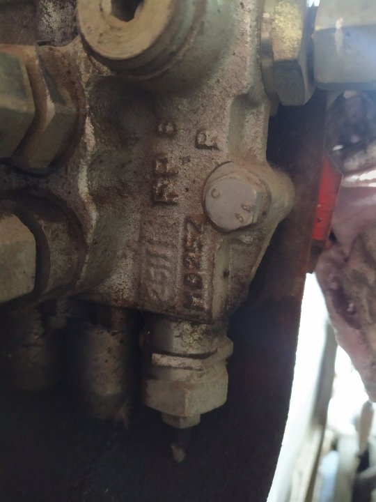

songo 913 Opublikowano 2 Lutego 2021 a powiedz ten mój rozdzielacz jest do wymiany? bo chyba faktycznie nie ma tego wolnego przelewu? Odnośnik do komentarza https://www.agrofoto.pl/forum/gallery/image/793591-zetor-5011-przerobka-zasilania-tura/#findComment-2810725
luki9610 228 Opublikowano 2 Lutego 2021 (edytowane) Podaj jakiś model dokładnie co to jest może któryś z tych korków na przodzie to może być za spływ, lub jest to rozdzielacz bez kontynuacji ciśnienia i mas tylko P power/pump i T tank a nie ma N lub jaka inna taka fikuśna tuleje się w wkręca Edytowane 2 Lutego 2021 przez luki9610 Odnośnik do komentarza https://www.agrofoto.pl/forum/gallery/image/793591-zetor-5011-przerobka-zasilania-tura/#findComment-2810736

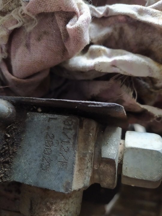

songo 913 Opublikowano 2 Lutego 2021 Tu są jakieś oznaczenia Odnośnik do komentarza https://www.agrofoto.pl/forum/gallery/image/793591-zetor-5011-przerobka-zasilania-tura/#findComment-2810885
luki9610 228 Opublikowano 2 Lutego 2021 Dnia 29.01.2021 o 22:46, hopper5 napisał: Witam. Nabyłem też taką pokrywę i moje pytanie. Na chwilę obecną mam rozdzielacz od tura podpięty pod wyjście zewnętrzne a powrót(T) jest podany zamiast korka wlewu oleju do skrzyni Wyjście (N) zaślepione. A teraz jak założę tą nową pokrywę to wystarczy że zasilanie wezmę z pokrywy a w miejsce N wkręcę tuleje ciśnieniową i dalej do powrotu do pokrywy pompy? Dobrze będzie? dokładnie tak Odnośnik do komentarza https://www.agrofoto.pl/forum/gallery/image/793591-zetor-5011-przerobka-zasilania-tura/#findComment-2810918
