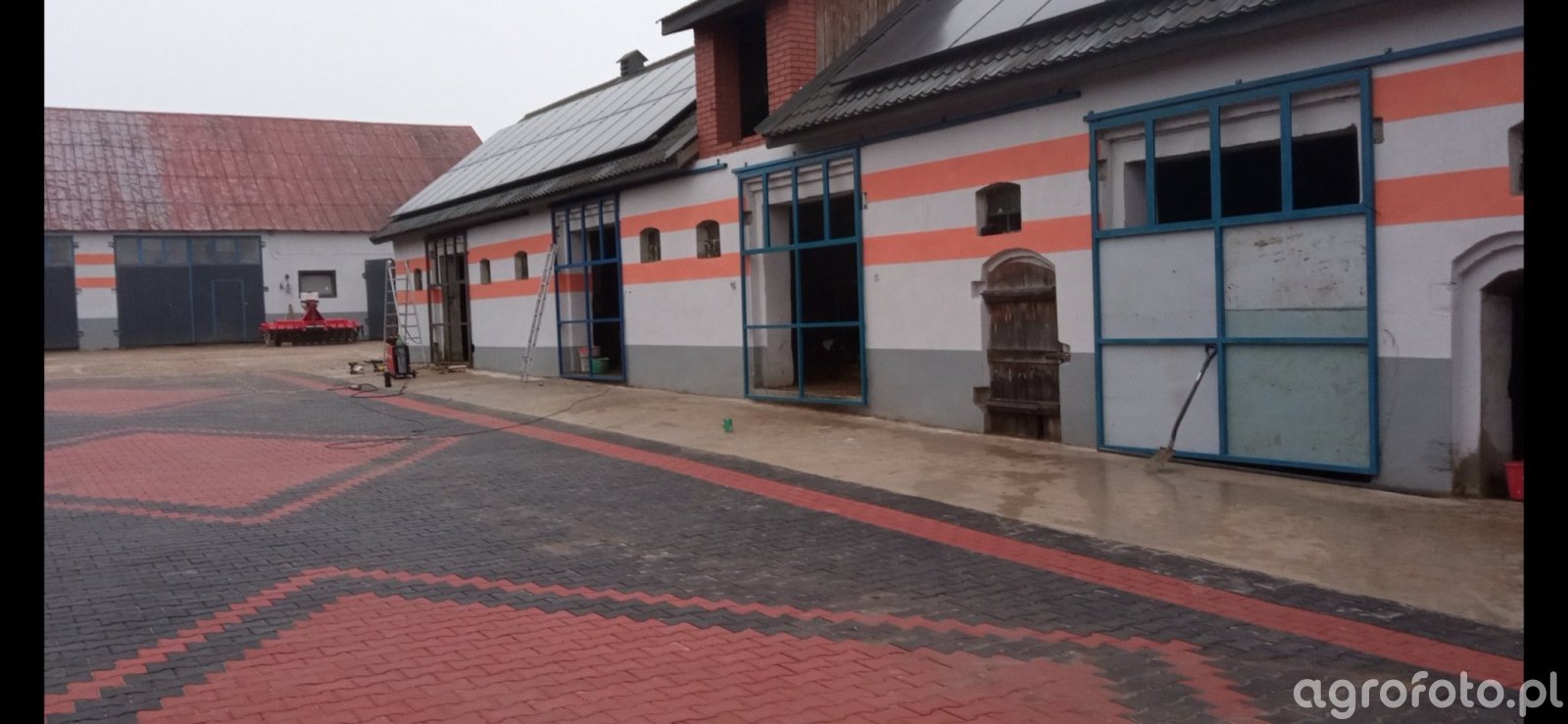

Blacha i okienka i będzie oryginał 🤪
kopin 4136 Opublikowano 24 Stycznia 2021 Te drzwi też tak zamontowane jak zdjęcie wklejone? ;-))) Odnośnik do komentarza https://www.agrofoto.pl/forum/gallery/image/793560-drzwi-przesuwane/#findComment-2806686
Łukasz8298 31 Opublikowano 24 Stycznia 2021 kopin napisał: Te drzwi też tak zamontowane jak zdjęcie wklejone? ;-))) W czym problem ? Odnośnik do komentarza https://www.agrofoto.pl/forum/gallery/image/793560-drzwi-przesuwane/#findComment-2806690
kopin 4136 Opublikowano 24 Stycznia 2021 teraz w niczym jak zdjęcie w poziomie;-) Fajnie to wygląda.Od środka masz posadzki w poziomie?żeby na skosach dziur nie było? Odnośnik do komentarza https://www.agrofoto.pl/forum/gallery/image/793560-drzwi-przesuwane/#findComment-2806694
tomek73 707 Opublikowano 24 Stycznia 2021 Jakoś to dziwnie wygląda, jakby poziomica mocno oszukała. Tu powinny być bramy segmęntowe tylko. Te przesuwne to niewypał. Odnośnik do komentarza https://www.agrofoto.pl/forum/gallery/image/793560-drzwi-przesuwane/#findComment-2806696
dawid464 24 Opublikowano 24 Stycznia 2021 okna z szkła czy plexa?? Odnośnik do komentarza https://www.agrofoto.pl/forum/gallery/image/793560-drzwi-przesuwane/#findComment-2806700
Łukasz8298 31 Opublikowano 24 Stycznia 2021 kopin napisał: teraz w niczym jak zdjęcie w poziomie;-) Fajnie to wygląda.Od środka masz posadzki w poziomie?żeby na skosach dziur nie było? Od środa są w poziomie i są progi 1 Odnośnik do komentarza https://www.agrofoto.pl/forum/gallery/image/793560-drzwi-przesuwane/#findComment-2806704
Grzechooo 1318 Opublikowano 24 Stycznia 2021 Pięknie zrobiłeś podwórze👍 Odnośnik do komentarza https://www.agrofoto.pl/forum/gallery/image/793560-drzwi-przesuwane/#findComment-2806708
MF675ursus 1577 Opublikowano 24 Stycznia 2021 Ale elektrownia na dachu. Jakie wnioski, opłaca się iść w panele, produkują tyle co wyliczyli? Odnośnik do komentarza https://www.agrofoto.pl/forum/gallery/image/793560-drzwi-przesuwane/#findComment-2806710
tomek73 707 Opublikowano 24 Stycznia 2021 Właśnie tak powinno być w poziomie, otwór drzwiowy i wjazd, a potem równanie do spadu, a jak wjedziesz samochodem jak w jednym miejscu 0 w w drugim 10 cm różnicy. 1 Odnośnik do komentarza https://www.agrofoto.pl/forum/gallery/image/793560-drzwi-przesuwane/#findComment-2806711
Łukasz8298 31 Opublikowano 24 Stycznia 2021 tomek73 napisał: Jakoś to dziwnie wygląda, jakby poziomica mocno oszukała. Tu powinny być bramy segmęntowe tylko. Te przesuwne to niewypał. tak wygląda bo podwórko ostro z górki, cieżka sprawa żeby to w poziomie zrobić, drzwi zawsze ustawia się w poziomie budynku , od środka w drzwiach są progi zalane w poziomie, No wiadomo segmentowe były by super ale cena... Nie opłaca się ten interes, dlaczego przesuwne to niewypał? dawid464 napisał: okna z szkła czy plexa?? Plexa bezbarwna MF675ursus napisał: Ale elektrownia na dachu. Jakie wnioski, opłaca się iść w panele, produkują tyle co wyliczyli? Poki co świeża instalacja za dużo nie można powiedziećtomek73 napisał: Właśnie tak powinno być w poziomie, otwór drzwiowy i wjazd, a potem równanie do spadu, a jak wjedziesz samochodem jak w jednym miejscu 0 w w drugim 10 cm różnicy. No dokładnie tak powinno być ładnie równo i tam gdzie powinno być to jest , ale to jest akurat Obora na jałówki, w tych drzwiach jest korytarz paszowy po całej długości o szerokości 1.5m, i w te drzwi wstawia się bele z sianokiszonka nic więcej Odnośnik do komentarza https://www.agrofoto.pl/forum/gallery/image/793560-drzwi-przesuwane/#findComment-2806712

Morion 547 Opublikowano 25 Stycznia 2021 Fajnie że te małe okienka zostawiłeś w oryginalnym kształtnie. Odnośnik do komentarza https://www.agrofoto.pl/forum/gallery/image/793560-drzwi-przesuwane/#findComment-2806990
Łukasz8298 31 Opublikowano 25 Stycznia 2021 Morion napisał:Fajnie że te małe okienka zostawiłeś w oryginalnym kształtnie.Ciężko policzyć bo robione systemem gospodarczym, na pewno dużo dużo dużo taniej jakby miała robić to firma na gotowo, największy koszt to zakup kostki , cementu, kamienia, płuczki, reszta to już tylko robota paliwo i swój sprzęt Odnośnik do komentarza https://www.agrofoto.pl/forum/gallery/image/793560-drzwi-przesuwane/#findComment-2807048
tomek73 707 Opublikowano 25 Stycznia 2021 Koło mnie pod Dino robią kostkę to 160 netto i nic Ciebie nie interesuje. Kopią na 80 cm podsypka granitowa 0-30 , a jak jest problem to mieszanka z cementem, kraweżniki. Bardzo fajnie robią, podoba mi się szwagier ich też zamówił na 400 metrów. Co do tych drzwi to dlatego nie wypał w tym przydatku bo po przesunieciu nie ciekawie to będzie wyglądać, a te progi z kostką to jakieś nie porozumienie.Drugie nie mam mozliwości uszcelnienia ich. Nie wierzę że takie ładne gospodarstwo nie stać 10 tyś na segmęntówkę, bo tak by kosztowały 4 stuki. Odnośnik do komentarza https://www.agrofoto.pl/forum/gallery/image/793560-drzwi-przesuwane/#findComment-2807118
Łukasz8298 31 Opublikowano 25 Stycznia 2021 tomek73 napisał: Koło mnie pod Dino robią kostkę to 160 netto i nic Ciebie nie interesuje. Kopią na 80 cm podsypka granitowa 0-30 , a jak jest problem to mieszanka z cementem, kraweżniki. Bardzo fajnie robią, podoba mi się szwagier ich też zamówił na 400 metrów. Co do tych drzwi to dlatego nie wypał w tym przydatku bo po przesunieciu nie ciekawie to będzie wyglądać, a te progi z kostką to jakieś nie porozumienie.Drugie nie mam mozliwości uszcelnienia ich. Nie wierzę że takie ładne gospodarstwo nie stać 10 tyś na segmęntówkę, bo tak by kosztowały 4 stuki. Chłopie po 160 to za tanio jeszcze biorą... Powariowali chyba...Robią interes na głupich Polakach Słuchaj bd wyglądać jak będzie, a przez drzwi nikt nie bd teraz całego chlewa modernizował, tak kiedyś progi zalali i koniec, w te drzwi niczym nikt nie wjeżdża, jedynie wstawia się bele więc próg w niczym nie przeszkadza, do obornika są drzwi szczytowe, z uszczelnieniem to żaden problem, a poza tym to nie dom Na segmentowe może i stać są na gospodarstwie 3 sztuki ale to nie ma sensu raz że całe by były usrane, muchy itp ,a poza tym takie drzwi to koszt okolo 15 tys, dolicz okienka i przynajmniej jedne drzwi wejściowe które kosztują tys zł a jak się zechce automatu to plus tys kazde a te drzwi to koszt 2,5 tys i roboty Odnośnik do komentarza https://www.agrofoto.pl/forum/gallery/image/793560-drzwi-przesuwane/#findComment-2807253
tomek73 707 Opublikowano 26 Stycznia 2021 Co do kostki to liczyliśmy taką robote to wychodziło 120-130 zł i my robimy, a nie mamy kim. Brak ludzi do roboty. Jak to są drzwi do stajni to fakt dobrze, myślałem że wjazdy do garażów to porażka. Odnośnik do komentarza https://www.agrofoto.pl/forum/gallery/image/793560-drzwi-przesuwane/#findComment-2807488
Łukasz8298 31 Opublikowano 26 Stycznia 2021 tomek73 napisał: Co do kostki to liczyliśmy taką robote to wychodziło 120-130 zł i my robimy, a nie mamy kim. Brak ludzi do roboty. Jak to są drzwi do stajni to fakt dobrze, myślałem że wjazdy do garażów to porażka. To też drogo jak na swoją robotę, chyba że kostka jakas wymyślna, nwm nie mogę se jakoś wyobrazić tej kwoty za metr przy swojej robocie... Odnośnik do komentarza https://www.agrofoto.pl/forum/gallery/image/793560-drzwi-przesuwane/#findComment-2807504
