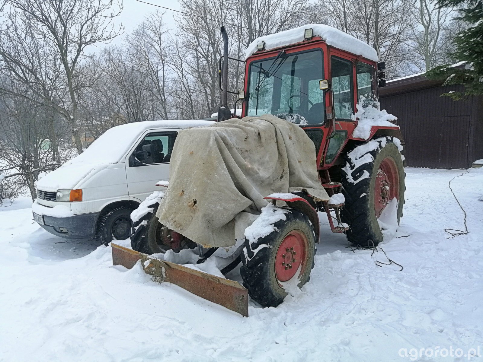

Mtz 82
Rusek grzeje się pod kocykiem i czeka na wyjazd :) dzisiaj u nas ostro wieje i zawiewa drogi...idzie odwilż...
W tym sezonie odpuściłem całkiem temat pługa ale na przyszły rok coś ogarnę nawet jak bym go miał przez 2 dni w zimie używać ;)
Jak przychodzą niższe temperatury to zawsze idę wcześniej tak od pół godziny do 45 minut...Kabel do gniazdka i grzałka grzeje płyn (dlatego przód przykryty żeby straty ciepła były jak najmniejsze)  ;) Jak już blok się robi ciepły akumulator jest dobry to pali bardzo dobrze...teraz mam akumulator na wykończeniu to wspomagam się rozruchem i nie ma że boli.
Wszyscy  narzekają że ruski strasznie kiepsko palą.. ale na mojego jak grzałka jest sprawna to na prawdę nie mam na co narzekać...fakt faktem jak grzałka wysiadła to trzeba było faktycznie  sporo kręcić żeby załapał i wtedy bez wspomagania aku rozruchem było ciężko bo akumulator nie wyrabiał ale jak jest grzałka to różnica jest ogromna...nawet jak nie ma wielkiego mrozu to wolę go trochę podgrzać jak męczyć aku i rozrusznik...
Bez grzałki słabo kręci dodam że ja żadnych świec w rusku nie używam ...jak jeszcze akumulator słaby to chwila i kaplica...Jak grzałka sprawna to na ciepłym bloku fajnie pali....To samo jest z resztą z 60 jak zaleję gorącą wodą to nawet jak aku już nie pierwszej młodości to ładnie zapala...na zimnym trzeba sporo pokręcić żeby załapała.
