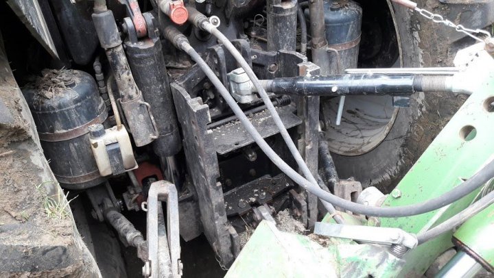

urwane ucho wieszaka steyr
no tego bym się nie spodziewał. i to przy zwykłym pługu 4 obrotowym, a nie jakimś super ciężarze. Kto zgadnie ile sobie liczą za nowe?
No i Tomek trafiłeś w prawdopodobna przyczynę. Sworzeń nie tyle, że się odbezpieczył, bo zawleczka była na miejscu. On miał wadę fabryczną- bardzo słabo byla przyspawana ta prostokątna podkładka po przeciwnej stronie niż zawleczka i ona odpadła. Żeby to człowiek wiedział, toby wymienił sam stworzonek i byłby spokój. Tymczasem on z wierzchu wyglądał na bardzo dobrze obspawany, a trzymał się dosłownie prawie że wcale. Nie, nie kupiłem nowego oryginału za te prawie że 2kzl brutto. Znalazłem wczoraj w sieci cały wieszak za 6 stów w zamkenniku. Niby do tego modelu. Być może ten sam, który jakiś kolega wyżej zalinkowal. w poniedziałek ma przyjść, zobaczymy, czy będzie pasował, bo wymiarów tam podanych nie było.
i tak, oryginał to był waltersheid, bo takie wielkie W ma na tej pozostałej połówce jako oznaczenie odlane
