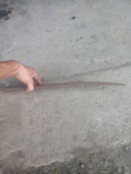

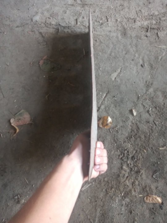

Gdzie klepiecie lemiesze?
1 godzinę temu, jajonasz napisał:
Jasne że przy lekkim pługu lemiesz klepany będzie lepiej wchodził, ale jak jest konktret susza to i to nie pomoże. Ja mam teraz od tego typa lemiesze i jak za tą cene to idą aż miło, no ale suszy nie ma
https://allegro.pl/oferta/lemiesz-do-pluga-3-otwory-2-3-skibowy-klepany-unia-9653658585
Wyglądowo to odstraszają te lemiesze ale wyglądem się nie orze
