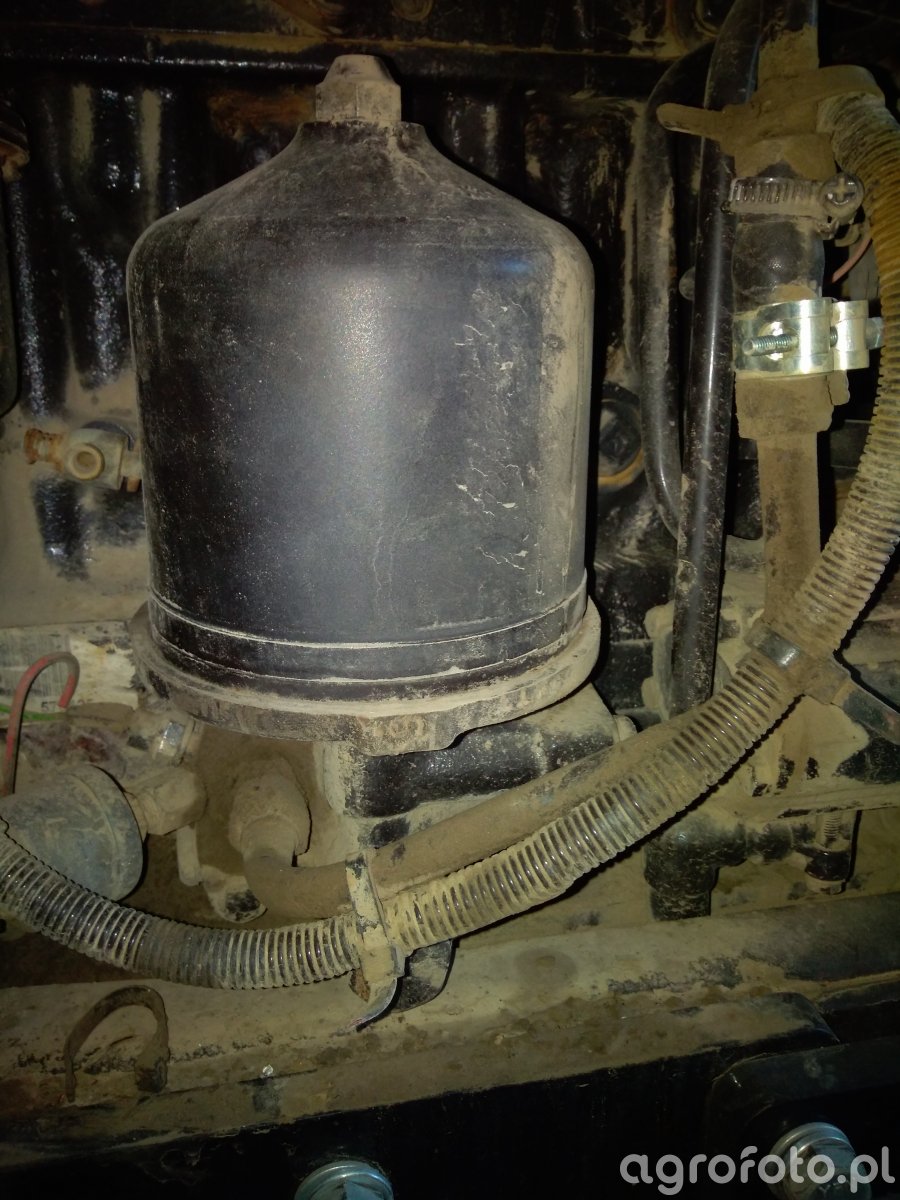

Filtr Bąk MTZ Belarus - jak zwiększyć ciśnienie ?
Czy ktoś wie gdzie należy regulować ciśnienie oleju ? Ciągnik od nowości ma bardzo niskie ciśnienie - słyszałem że to można trochę wyregulować...
Jak jest zimny to ma ok 2,5-3 bara a jak się rozgrzeje to spada na granicę zielony/czerwony, jak dodam gazu na 1500-1600 obr to już tylko o 2-3 mm wskazówka się podnosi. Ma tak od nowości i zrobione 1300 godzin. Chodzi na dobrym oleju Ambra Master Gold 15W40 (olej od New Hollanda) . Jak był na gwarancji to było to zgłaszane na serwis ale nic nie zrobili bo powoływali się na normy producenta które dopuszczają min  ciśnienie 0,8 bara - i tak mi to zostawili - serwis z Sępólna Krajeńskiego którego ogólnie nie polecam.
