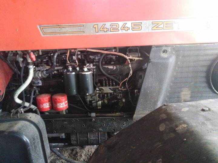

mat2000_2000 45 Opublikowano 6 Września 2020 Ogólnie na tabliczce jest zetor 14245 ale nie ma on turbiny więc ma około 120 km. Skrzynia jest 4 szybka. Odnośnik do komentarza https://www.agrofoto.pl/forum/gallery/image/786728-zetor-14245/#findComment-2746099
Mikruss 537 Opublikowano 6 Września 2020 jezeli bebechy ma pod turbo to jak ma 110 jest dobrze ... Odnośnik do komentarza https://www.agrofoto.pl/forum/gallery/image/786728-zetor-14245/#findComment-2746110
FINN 1567 Opublikowano 8 Września 2020 skoro ma na tabliczce 14245 to już ktoś pchał paluchy do silnika lub wymienił silnik bo te modele były turbo i powinien mieć 140 km Odnośnik do komentarza https://www.agrofoto.pl/forum/gallery/image/786728-zetor-14245/#findComment-2746888
Maverick 128 Opublikowano 8 Września 2020 Jaki typ silnika? 8602.12? Czy 8701? Fabryczny 14245 powinien mieć typ 8701 z zamontowaną turbosprężarką tak jak u mnie w 14145. Odnośnik do komentarza https://www.agrofoto.pl/forum/gallery/image/786728-zetor-14245/#findComment-2746938
Mikruss 537 Opublikowano 8 Września 2020 moze miec byle co na tabliczce ale zalezy co w srodku siedzi. Jak bebechy sa odprezone pod turbo to wywalajac je mamy slabeusza.... Odnośnik do komentarza https://www.agrofoto.pl/forum/gallery/image/786728-zetor-14245/#findComment-2746953
Maverick 128 Opublikowano 8 Września 2020 Z prawej strony silnika od przodu głowicy jest napisane 1.2 lub 1.5. Można poznać czy jest odprężony czy nie. Odnośnik do komentarza https://www.agrofoto.pl/forum/gallery/image/786728-zetor-14245/#findComment-2747042
mat2000_2000 45 Opublikowano 9 Września 2020 Napisane jest na tabliczce i wybite na bloku Z8701, 12 Odnośnik do komentarza https://www.agrofoto.pl/forum/gallery/image/786728-zetor-14245/#findComment-2747085
Maverick 128 Opublikowano 9 Września 2020 Który rok? hamulce suche czy mokre? Odnośnik do komentarza https://www.agrofoto.pl/forum/gallery/image/786728-zetor-14245/#findComment-2747120
mat2000_2000 45 Opublikowano 9 Września 2020 94, hamulce suche. Odnośnik do komentarza https://www.agrofoto.pl/forum/gallery/image/786728-zetor-14245/#findComment-2747146
Maverick 128 Opublikowano 9 Września 2020 Pokaż zdjęcie silnika z prawej strony to Ci powiem czy to fabryczny 14245 czy 12245 ze zmienioną maską. Odnośnik do komentarza https://www.agrofoto.pl/forum/gallery/image/786728-zetor-14245/#findComment-2747189
mat2000_2000 45 Opublikowano 9 Września 2020 (edytowane) Edytowane 9 Września 2020 przez mat2000_2000 Odnośnik do komentarza https://www.agrofoto.pl/forum/gallery/image/786728-zetor-14245/#findComment-2747202
Maverick 128 Opublikowano 9 Września 2020 Wygląda na typowy 12245 lub miał zmieniany silnik, bo eksportówki powinny mieć jeszcze osłony silnika. Odnośnik do komentarza https://www.agrofoto.pl/forum/gallery/image/786728-zetor-14245/#findComment-2747243
