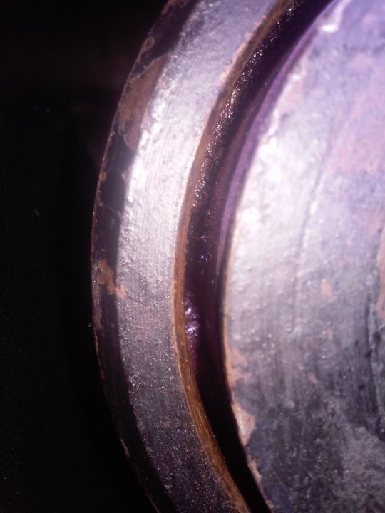

jak to rozebrać,zdjęcie widocznego zabezpieczenia nic nie dało
Gość Opublikowano 23 Sierpnia 2020 też mam podobny problem w podobnym siłowniku ale tłoczysko od tłoka udało się odkręcić i wyciągnąć , może trzeba wydłubać oring ten za segerem i tam próbować czegoś szukać Odnośnik do komentarza https://www.agrofoto.pl/forum/gallery/image/786068-valmet-valtra-silownik-podnosnika/#findComment-2741016
mikad 1232 Opublikowano 23 Sierpnia 2020 Ściągasz pierścień zewnętrzny widoczny na zdjęciu, wpychasz tą tuleję (prowadnik tłoczyska) do środka, wyciągasz wewnętrzny druciany pierścień i wyciągasz całość z tłoczyskiem. 1 Odnośnik do komentarza https://www.agrofoto.pl/forum/gallery/image/786068-valmet-valtra-silownik-podnosnika/#findComment-2741022

JD1052 303 Opublikowano 23 Sierpnia 2020 Mikad ma racje, rozbierałem taki siłownik podnośnika z Fendta. Odnośnik do komentarza https://www.agrofoto.pl/forum/gallery/image/786068-valmet-valtra-silownik-podnosnika/#findComment-2741077

Gość Opublikowano 23 Sierpnia 2020 dziś próbowałem wepchnąć jak pisał @mikad ale tylko "prasę hydrauliczną" pogiąłem tym ustrojstwem i trzeba na mocniejszy sprzęt gdzieś jechać Odnośnik do komentarza https://www.agrofoto.pl/forum/gallery/image/786068-valmet-valtra-silownik-podnosnika/#findComment-2741123
mikad 1232 Opublikowano 23 Sierpnia 2020 Tego nie trzeba wpychać na siłę, lekko wchodzi, pukniesz przej jakieś drewienko i wskoczy do środka. Zdarza się nieraz że woda dostanie się między ścianki i przykoroduje trochę ale nie na tyle żeby prasą wciskać. A czy Twój siłownik jest na pewno taki jak ten z pierwszego zdjęcia? Czy może ma drut wkręcany bokiem razem z prowadnicą? Odnośnik do komentarza https://www.agrofoto.pl/forum/gallery/image/786068-valmet-valtra-silownik-podnosnika/#findComment-2741179
Mikruss 537 Opublikowano 23 Sierpnia 2020 ja takie silowniki od valtry rozebralem sam i dokladnie wystarczylo troche wdusic po wyciagnieciu segera i bylo nastepne zabezpieczenie ale juz sam nie wymienialem uszcz3lniaczy bo sa tez te plastikowe. Zawiozlem u siebie do faceta co naprawia hydr. silowa i za 2 tloki wyszlo 400 zl ze zlozeniem. Kilka kilometrow dalej mam gloena siedzibe Oring ale tam by pewnie wyszlo ze 200 zl drozej.... Odnośnik do komentarza https://www.agrofoto.pl/forum/gallery/image/786068-valmet-valtra-silownik-podnosnika/#findComment-2741198
Gość Opublikowano 23 Sierpnia 2020 (edytowane) nie ma nigdzie drutu chyba że 2 warstwy farby zakrywają dobrze to miejsce , oznaczenie z obudowy tak wygląda , po lewej stronie od napisu jest uwypuklenie , średnica obudowy wzrasta o jakieś 2mm ale nie wygląda to na skręcaną obudowę , zalana szczelina z pierścieniem na noc WD40 i jutro się zobaczy , jak wszystkie uszczelniacze do wymiany to i grzejąc palnikiem chyba nie zaszkodze mu Edytowane 23 Sierpnia 2020 przez Gość Odnośnik do komentarza https://www.agrofoto.pl/forum/gallery/image/786068-valmet-valtra-silownik-podnosnika/#findComment-2741209
mikad 1232 Opublikowano 23 Sierpnia 2020 Zrobiłeś takie zdjęcie z którego nic nie wynika. Chodziło mi o taki siłownik Natomiast ten od autora tematu rozbiera się tak Odnośnik do komentarza https://www.agrofoto.pl/forum/gallery/image/786068-valmet-valtra-silownik-podnosnika/#findComment-2741216
Gość Opublikowano 24 Sierpnia 2020 nie wiem jak miałoby wyglądać zdjęcię z którego wynikałoby więcej niż ze wszystkich 4 poprzednich razem wziętych , raczej tak jak na 2 filmiku bo na 3 zdjęciu są końce tego pierścienia zabezpieczającego Odnośnik do komentarza https://www.agrofoto.pl/forum/gallery/image/786068-valmet-valtra-silownik-podnosnika/#findComment-2741232

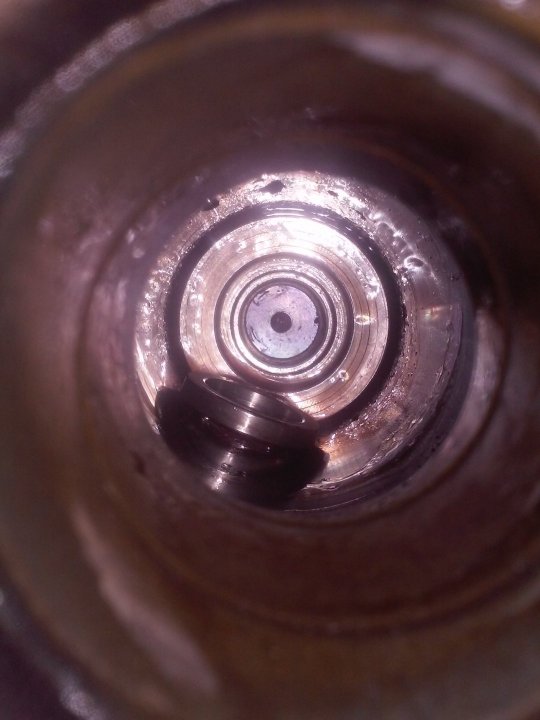

KOSTEK12 21 Opublikowano 24 Sierpnia 2020 dziś siłownik rozebrany dokładnie tak jak napisał mikad jeszcze raz dzięki,ale z uszczelnieniem nie będzie tak łatwo bo ta górna flansza jest wytarta otwór jest trochę jajowaty Odnośnik do komentarza https://www.agrofoto.pl/forum/gallery/image/786068-valmet-valtra-silownik-podnosnika/#findComment-2741443
mikad 1232 Opublikowano 24 Sierpnia 2020 Prowadnica tłoczyska ma owal? Roztoczyć wstawić tuleję. Odnośnik do komentarza https://www.agrofoto.pl/forum/gallery/image/786068-valmet-valtra-silownik-podnosnika/#findComment-2741451
