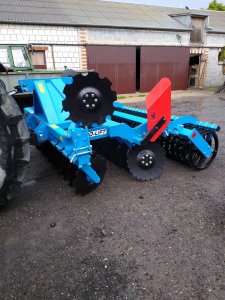

XTRO 1911 Opublikowano 13 Lipca 2020 Mają na testy dużą talerzówkę? Gratuluję 1 Odnośnik do komentarza https://www.agrofoto.pl/forum/gallery/image/783721-agregat-talerzowy-agro-lift-at-xl/#findComment-2727520
PawelS 282 Opublikowano 13 Lipca 2020 Dzięki. A czy posiadają dużą talerzowke na testy to nie wiem mudzisz dzwonić i się dowiedzieć a najlepiej zajechac. Sam będę próbował teraz od nich dorwać na testy agregat do uprawy bezorywkowej jak mnie pamięć nie myli to owy posiada Aro1975 Odnośnik do komentarza https://www.agrofoto.pl/forum/gallery/image/783721-agregat-talerzowy-agro-lift-at-xl/#findComment-2727523
Uziu92 9239 Opublikowano 13 Lipca 2020 (edytowane) jaka waga ? Gratulacje maszynki. Edytowane 13 Lipca 2020 przez Uziu92 Odnośnik do komentarza https://www.agrofoto.pl/forum/gallery/image/783721-agregat-talerzowy-agro-lift-at-xl/#findComment-2727524
PawelS 282 Opublikowano 13 Lipca 2020 Waga jaka widnieje na Tabliczce czy w dokumentach to 1650kg lecz owa waga jest z wałem rurowym jaki jest w podstawie. Tutaj wał mam Teownikowy w dodatku o większej średnicy dokładnie to 600+ skrobaki a wiec obstawiam że agregat waży coś około 1850kg tak szacuję. A ile dokładnie to nie jestem w stanie powiedzieć. Dzięki Odnośnik do komentarza https://www.agrofoto.pl/forum/gallery/image/783721-agregat-talerzowy-agro-lift-at-xl/#findComment-2727529
Uziu92 9239 Opublikowano 13 Lipca 2020 tez chcialem brac at xla, ale tak patrzę to doczepić mu jeszcze siewnik ten co mam z zasypem to trzeba zeby to bezpieczne było i miało rece i nogi ze 180 koni. Odnośnik do komentarza https://www.agrofoto.pl/forum/gallery/image/783721-agregat-talerzowy-agro-lift-at-xl/#findComment-2727530
PawelS 282 Opublikowano 13 Lipca 2020 Jak uczepi się siewnik to będzie daleko wysunięty od ciągnika sam mam trochę obawy jutro jak będę miał czas to podczepię do agregatu siewnika który nie jest lekki 860kg + zasyp 550l i zobaczę jak NH sobie z tym poradzi. Waga całego zestawu zasypanego do pełna będzie sięgać 3ton Odnośnik do komentarza https://www.agrofoto.pl/forum/gallery/image/783721-agregat-talerzowy-agro-lift-at-xl/#findComment-2727534
Jakub667 164 Opublikowano 13 Lipca 2020 gdzie był zakupiony ? Posiadasz jakiś cennik katalogowy ? Odnośnik do komentarza https://www.agrofoto.pl/forum/gallery/image/783721-agregat-talerzowy-agro-lift-at-xl/#findComment-2727536
PawelS 282 Opublikowano 13 Lipca 2020 Bezpośrednio u producenta a dokładnie rozmawiałem z właścicielem firmy gdy składałem zamówienie. Niestety nie posiadam żadnego cenniku Odnośnik do komentarza https://www.agrofoto.pl/forum/gallery/image/783721-agregat-talerzowy-agro-lift-at-xl/#findComment-2727538
Jakub667 164 Opublikowano 13 Lipca 2020 zastanawiam się nad zakupem agregatu talerzowego i nie wiem jaką wybrać . Pracowałem agregatem grano system 3 m wersją z krótkim rozstawem talerzy . ale potrafił się zapychać Odnośnik do komentarza https://www.agrofoto.pl/forum/gallery/image/783721-agregat-talerzowy-agro-lift-at-xl/#findComment-2727540
PawelS 282 Opublikowano 13 Lipca 2020 To już chyba sam sobie odpowiedziałeś na pytanie Również miałem dylemat Grano a Agro-Lift Odnośnik do komentarza https://www.agrofoto.pl/forum/gallery/image/783721-agregat-talerzowy-agro-lift-at-xl/#findComment-2727550
lols123 165 Opublikowano 13 Lipca 2020 i Jak z malowaniem bo ja odebrałem niedawno talerzówkę 4m z agrolifta i też odwlekali dostawę a jak przyjechała to trochę obdrapana oraz ze źle złożonymi wałami o odpadających naklejkach już nie wspomnę trochę się na tej firmie zawiodłem . Odnośnik do komentarza https://www.agrofoto.pl/forum/gallery/image/783721-agregat-talerzowy-agro-lift-at-xl/#findComment-2727566
Tomek90 3149 Opublikowano 13 Lipca 2020 Bierze się zestaw nabudowany i nie męczy ciagnika. Z czasem robią się luzy na hydropaku i wszystko lata. Wiem bo miałem. 2 Odnośnik do komentarza https://www.agrofoto.pl/forum/gallery/image/783721-agregat-talerzowy-agro-lift-at-xl/#findComment-2727583
Jakub667 164 Opublikowano 13 Lipca 2020 Tylko ze agregat potrzebny byl by mi potrzebny do uprawy laki i scierniska . Bez gydropaku , bo pod siewnik uprawowy juz mam nowke na MR 1 Odnośnik do komentarza https://www.agrofoto.pl/forum/gallery/image/783721-agregat-talerzowy-agro-lift-at-xl/#findComment-2727588
cichyh32 175 Opublikowano 13 Lipca 2020 PawelS napisał: To już chyba sam sobie odpowiedziałeś na pytanie Również miałem dylemat Grano a Agro-Lift Mam case maxxum i agregat grano shop, tylko że dyszel jest zdjęty i używam go na podnośniku, obciążnik 1060 kg i zestaw na pusto już jest stabilny, narazie siałem nim tylko trawę, rzepak też będę siał na podnośniku, nie wiem tylko jak ze zbożem bo jednak 400 kg zasypu może swoje zrobić, najwyżej zboże będę siał z dyszlem. 1 Odnośnik do komentarza https://www.agrofoto.pl/forum/gallery/image/783721-agregat-talerzowy-agro-lift-at-xl/#findComment-2727589
PawelS 282 Opublikowano 14 Lipca 2020 (edytowane) 8 godzin temu, Tomek90 napisał: Bierze się zestaw nabudowany i nie męczy ciagnika. Z czasem robią się luzy na hydropaku i wszystko lata. Wiem bo miałem. Nie ma sprawy wezmę żaden problem tylko daj mi z 20tys bo taka różnica w cenie Do tego sama talerzowka w uprawie pozniwnej nie wspomnę już po qq bardzo lubi się zapychac z małym rozstawać talerzy. 8 godzin temu, cichyh32 napisał: Mam case maxxum i agregat grano shop, tylko że dyszel jest zdjęty i używam go na podnośniku, obciążnik 1060 kg i zestaw na pusto już jest stabilny, narazie siałem nim tylko trawę, rzepak też będę siał na podnośniku, nie wiem tylko jak ze zbożem bo jednak 400 kg zasypu może swoje zrobić, najwyżej zboże będę siał z dyszlem. Jaka waga zestawu ? 9 godzin temu, lols123 napisał: i Jak z malowaniem bo ja odebrałem niedawno talerzówkę 4m z agrolifta i też odwlekali dostawę a jak przyjechała to trochę obdrapana oraz ze źle złożonymi wałami o odpadających naklejkach już nie wspomnę trochę się na tej firmie zawiodłem . Do malowania można się przyczepić szczegółów. A tak poza tym wszystko wygląda wporzadku. Co do wału sam musiałem zakładać bo był nie założony Edytowane 14 Lipca 2020 przez PawelS Odnośnik do komentarza https://www.agrofoto.pl/forum/gallery/image/783721-agregat-talerzowy-agro-lift-at-xl/#findComment-2727637
Mikruss 537 Opublikowano 14 Lipca 2020 shark 3 metry wazy 2 tony. Mimo ze to kupa zelastwa to noestety jest to tylko kupa....wykonaniem przy nawet polskiej Unii to stac nie moze, nie mowiac juz o gownolicie z jakiego jest zrobiona ta talerzowka Odnośnik do komentarza https://www.agrofoto.pl/forum/gallery/image/783721-agregat-talerzowy-agro-lift-at-xl/#findComment-2727642
cichyh32 175 Opublikowano 14 Lipca 2020 Mikruss napisał: shark 3 metry wazy 2 tony. Mimo ze to kupa zelastwa to noestety jest to tylko kupa....wykonaniem przy nawet polskiej Unii to stac nie moze, nie mowiac juz o gownolicie z jakiego jest zrobiona ta talerzowka Słabo wykonany jest łącznik hydropaku i malowanie lipa. Odnośnik do komentarza https://www.agrofoto.pl/forum/gallery/image/783721-agregat-talerzowy-agro-lift-at-xl/#findComment-2727671
Mikruss 537 Opublikowano 14 Lipca 2020 chlopie mi to przywiezli krzywo zespawana, kazali zrobic w polu to zrobilem 70 ha to otwor pod lacznik centralny sie wy@ebal jak by ze 1500 ha zrobila. Rame wymienili a i tak w jednym miejscu tez spierdzielone spawy bo krzywo patrzy to przez tel ci powie ze sie ułoży. Dyszel do nowej ramy tez dali nowy bo do kazdej ramy osobno pasuja niby to super maja dokladne wykonanie....a i tak bolec w dyszel od sruby tej skosnej nie chcial wejsc bo tulejki na dyszlu ze skosa barany przyspawaly i musialem w srodku otwor szlifowac... O jakosci spawow to juz nawet nie ma co pisac bo obok stoi unia harrier to przepasc w wykonaniu.... Odnośnik do komentarza https://www.agrofoto.pl/forum/gallery/image/783721-agregat-talerzowy-agro-lift-at-xl/#findComment-2727682
aro1975 324 Opublikowano 14 Lipca 2020 18 godzin temu, PawelS napisał: Dzięki. A czy posiadają dużą talerzowke na testy to nie wiem mudzisz dzwonić i się dowiedzieć a najlepiej zajechac. Sam będę próbował teraz od nich dorwać na testy agregat do uprawy bezorywkowej jak mnie pamięć nie myli to owy posiada Aro1975 dobrze pamiętasz posiadam agregat bezorkowy i głębosz na 5 łap a AL sąsiad ma taka talerzówką i mówi że super podcina i przewraca - miałem sprawdzić sam jak to chodzi ale zbrakło czasu. mam staltecha 3m z wałem gumowym i potrafi się zapchać - używam go tylko w tej chwili do uprawy gleby na wiosnę przed siewem grochu. ściernię zrywam 5m - ta się nie zapycha a przed jesiennymi siewami uprawiam agregatem bezorkowym 1 Odnośnik do komentarza https://www.agrofoto.pl/forum/gallery/image/783721-agregat-talerzowy-agro-lift-at-xl/#findComment-2727728
Tomek90 3149 Opublikowano 15 Lipca 2020 Każda potrafi się zapchac, zalezy od warunków i prawidłowego ustawienia. Mój gal k nieraz zapchany. Odnośnik do komentarza https://www.agrofoto.pl/forum/gallery/image/783721-agregat-talerzowy-agro-lift-at-xl/#findComment-2727878
XTRO 1911 Opublikowano 15 Lipca 2020 (edytowane) zadowolony jesteś z Mandamu ? wstaw zdjęcia jak to z bliska wygląda Edytowane 15 Lipca 2020 przez XTRO Odnośnik do komentarza https://www.agrofoto.pl/forum/gallery/image/783721-agregat-talerzowy-agro-lift-at-xl/#findComment-2727888
krzysio22 1050 Opublikowano 15 Lipca 2020 Dnia 13.07.2020 o 22:27, Jakub667 napisał: Tylko ze agregat potrzebny byl by mi potrzebny do uprawy laki i scierniska . Bez gydropaku , bo pod siewnik uprawowy juz mam nowke na MR A jaki problem odczepić siewnik od agregatu? Przeciez to siewnik jest nabudowany a nie talerzowka. Odnośnik do komentarza https://www.agrofoto.pl/forum/gallery/image/783721-agregat-talerzowy-agro-lift-at-xl/#findComment-2727899
Tomek90 3149 Opublikowano 15 Lipca 2020 4 godziny temu, XTRO napisał: zadowolony jesteś z Mandamu ? wstaw zdjęcia jak to z bliska wygląda Narazie niemam zastrzeżeń, zobaczę jak po rzepaku będzie. Będę robił po rzepaku to zrobię. Odnośnik do komentarza https://www.agrofoto.pl/forum/gallery/image/783721-agregat-talerzowy-agro-lift-at-xl/#findComment-2727940
PawelS 282 Opublikowano 15 Lipca 2020 9 godzin temu, krzysio22 napisał: A jaki problem odczepić siewnik od agregatu? Przeciez to siewnik jest nabudowany a nie talerzowka. U Jakuba nie w tym problem zapewne chodzi o ciągnik w tym przypadku zbyt mały . Najlepiej niech sam się wypowie Odnośnik do komentarza https://www.agrofoto.pl/forum/gallery/image/783721-agregat-talerzowy-agro-lift-at-xl/#findComment-2728006
krzysio22 1050 Opublikowano 15 Lipca 2020 Ale przeciez nabudowany byłby lzejszy na podnośnik od talerzówki z hydropakiem, chyba ze w gre wchodzi wersja ciagna to wtedy nie ma problemu Odnośnik do komentarza https://www.agrofoto.pl/forum/gallery/image/783721-agregat-talerzowy-agro-lift-at-xl/#findComment-2728111
