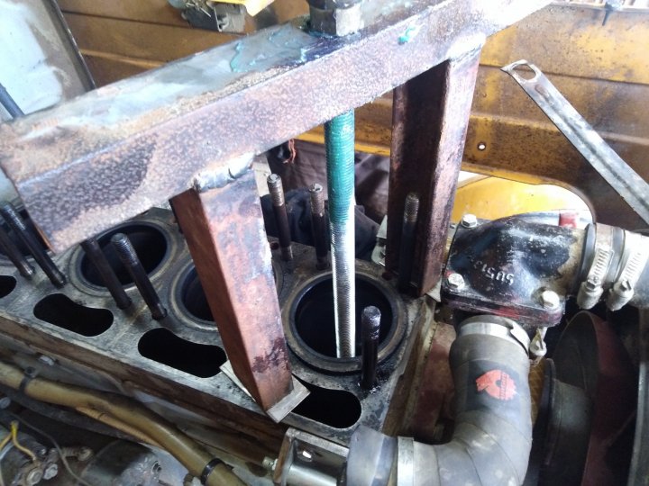

Nadszedł ten czas że trzeba pierwszy raz zaglądnąć do serduszka od czasu złożenia w fabryce w 83'

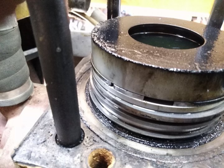

Rafallll360 991 Opublikowano 10 Lipca 2020 O to cały sprawca w 6 kawałkach... Odnośnik do komentarza https://www.agrofoto.pl/forum/gallery/image/783546-ursus-c-360/#findComment-2726566
marobas 234 Opublikowano 10 Lipca 2020 na pierwszym...? hmmm a ten ma niby najlepsze chłodzenie... Odnośnik do komentarza https://www.agrofoto.pl/forum/gallery/image/783546-ursus-c-360/#findComment-2726569
Rafallll360 991 Opublikowano 10 Lipca 2020 Na 4 cylindrze też był pęknięty ale na pół.Głowice do kapitalnej regeneracji poszły,nowe zestawy naprawcze i korbowody kupione. Odnośnik do komentarza https://www.agrofoto.pl/forum/gallery/image/783546-ursus-c-360/#findComment-2726571
marobas 234 Opublikowano 10 Lipca 2020 głowice do POMu, piętki, leniarta, czy naprzeciw ORLENu? Odnośnik do komentarza https://www.agrofoto.pl/forum/gallery/image/783546-ursus-c-360/#findComment-2726572
Rafallll360 991 Opublikowano 10 Lipca 2020 Głowice Lasota z Hermanowej ta sama robota i ten sam fachowiec co POM Tyczyn a 4 razy szybciej i taniej Odnośnik do komentarza https://www.agrofoto.pl/forum/gallery/image/783546-ursus-c-360/#findComment-2726574

Rafallll360 991 Opublikowano 11 Lipca 2020 (edytowane) Bartek933 Heh dobre pytanie na wiosnę licznik staną na 5038 mtg z tego co ojciec mówił że przed tym licznikiem było jeszcze dwa więc śmiem twierdzić że już może być blisko 7-10 tys mtg nic do tej pory nie ruszane. bartek5100 szymon09875 marobas Też jestem za zostawianiem i regeneracją fabrycznych części ale po pomiarze okazało się że korbowody mają dość duży owal na stopie i na główce,regeneracja bardzo czasochłonna (blisko 2 tygodnie)bo trzeba legalizować stopy wymiar złapać roztaczać główkę wytaczać nowe tuleje na zamówienie koszt takiej imprezy prawie 800-900zł i długi czas realizacji.Padła decyzja o zakupie nowych korbowodów z Korurs-a. Edytowane 11 Lipca 2020 przez Rafallll360 Odnośnik do komentarza https://www.agrofoto.pl/forum/gallery/image/783546-ursus-c-360/#findComment-2726816
