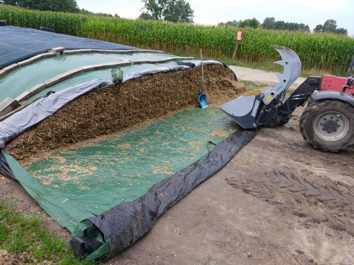

leszek1000 2054 Opublikowano 1 Lipca 2020 Więcej opon, bo ci góra zgnije. Odnośnik do komentarza https://www.agrofoto.pl/forum/gallery/image/783002-pryzma-z-trawy/#findComment-2723493
maxler 316 Opublikowano 1 Lipca 2020 1 godzinę temu, leszek1000 napisał: Więcej opon, bo ci góra zgnije. Za każdym razem robię takie pryzmy i jakoś nie gnije. Odnośnik do komentarza https://www.agrofoto.pl/forum/gallery/image/783002-pryzma-z-trawy/#findComment-2723512
WitekRolnik 3980 Opublikowano 2 Lipca 2020 Ładna pryzma, standardowe pytanie jakich wymiarów jest i z jakiej powierzchni Odnośnik do komentarza https://www.agrofoto.pl/forum/gallery/image/783002-pryzma-z-trawy/#findComment-2723551
kr9292 950 Opublikowano 2 Lipca 2020 Jak nie ma dziur to nic nie zgnije 1 Odnośnik do komentarza https://www.agrofoto.pl/forum/gallery/image/783002-pryzma-z-trawy/#findComment-2723608
maxler 316 Opublikowano 2 Lipca 2020 3 godziny temu, WitekRolnik napisał: Ładna pryzma, standardowe pytanie jakich wymiarów jest i z jakiej powierzchni Wymiary folii to 54x12. Ta pryzma jest z 18 ha, mam jeszcze druga z 14ha. 1 Odnośnik do komentarza https://www.agrofoto.pl/forum/gallery/image/783002-pryzma-z-trawy/#findComment-2723620
sebe1033 397 Opublikowano 5 Lipca 2020 Dnia 1.07.2020 o 23:33, maxler napisał: Za każdym razem robię takie pryzmy i jakoś nie gnije. Dnia 2.07.2020 o 10:13, kr9292 napisał: Jak nie ma dziur to nic nie zgnije póki nie ma dziur to nic się nie psuje , ale przy wybieraniu są problemy bo jak długo się wycina to powietrze przelatuje na koniec po otwarciu pryzmy . @maxler co to jest za folia przed siatką zwykła czy specjalna , albo opisz wszystko co leży na sianokiszonce 😃. Ja tam zawsze dawałem nową folię na wierzch starą i opony , w tamtym roku pod nie jeszcze dałem folię podkładową i już lepiej . A w tamtym roku na kuku z powodu ptaków zakupiłem siatkę i mnie zadziwiła bo jakoś lepiej dociska folię (opony kładę jak kładłem na folię to i na siatkę ) bo nie ma na kuku z góry nic do odrzutu . To w tym roku kupiłem siatkę na pryzmy i się okaże czy co pomoże . Mi tam zawsze pryzmy dobre ale do połowy potem powietrza naleci i już zaczynają się psuć z góry z 5 cm Odnośnik do komentarza https://www.agrofoto.pl/forum/gallery/image/783002-pryzma-z-trawy/#findComment-2724640
maxler 316 Opublikowano 30 Sierpnia 2020 (edytowane) To folia JBS Trifolen m-plus To rób sobie dwie przegrody i przestawiaj je sobie na przemian. Wtedy powietrze dalej się nie przedostanie, tak jak na zdjęciu u mnie 🙂 Edytowane 30 Sierpnia 2020 przez maxler Odnośnik do komentarza https://www.agrofoto.pl/forum/gallery/image/783002-pryzma-z-trawy/#findComment-2743287
sebe1033 397 Opublikowano 30 Sierpnia 2020 kuku skarmiałem do 20 sierpnia o dziwo nic nie zepsute gdzie folia cała , jak dziura to wiadomo , dałem folie podkładową , nową folię zwykłą/kiszonkarską czy jak tam zwał , na to stara a na wierzch siatkę . Myślę że robotę na szczelność robi siatka niby lekka a jednak jakoś dobrze dociska 🤔. Specjalnie kupiłem siatkę na sianokiszonkę ale daleko jeszcze do odkrywania To dajesz tylko jedną folię ? A ta pod spodem to nowa czy używana ? do końca chyba nie opuszczasz łyżki bo nie porwana ? Odnośnik do komentarza https://www.agrofoto.pl/forum/gallery/image/783002-pryzma-z-trawy/#findComment-2743309
