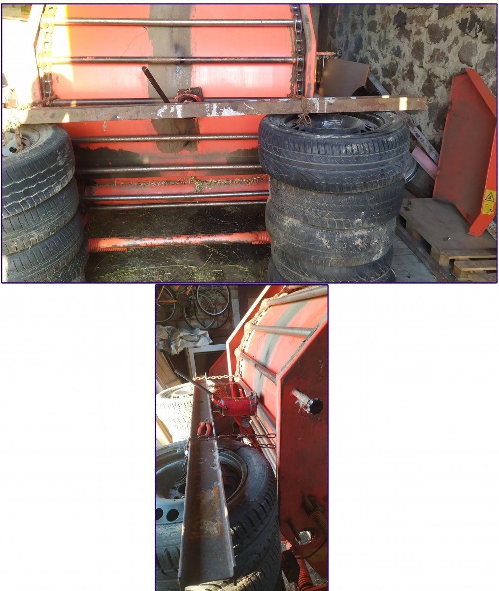

Prostowanie poprzeczek łańcucha sipmy z 279/1
Dzięki metodą kolegów z forum.
bardzo ułatwia prostowanie, bez obijania łożysk
Jak teraz sobie przypomniałem jak położyłem ten prent na treglu i młotem uderzyłem, to aż mnie ręce zabolały, oddało w mlot tak że dwa dni nadgarstki bolały.
Mi na prasie prostował 4 pręty.
Sąsiad w farmie 2 młotem prostował i ladnie szło, kolega też w farmie 2 chciał mlotem i mu odbijało, nie wiem jak oni te pręty robili, co prasa to inna twardość.
Ja uczyłam komorę i w najniższym punkcie ustawiam wygiety prent(na komorze co łańcuch zawraca) i do tego mam uszy z płaskownika zrobione i w poprzek profil na śrubki mocowany i do tego lewarek na stojąco między profil a zgiety prent i lewarek i żeby prent wyprostować to trzeba to przegiac na drugą stronę bo on spreżynuje
u mnie dosyć dobrze szło, na pewno mniej się męczyłem niż młotem, a tak na spokojnie samemu i oczywiście kilka się trafiły takie że musiałem po 3-4 razy w te same miejsce odginać bo nie chciały prostować.
