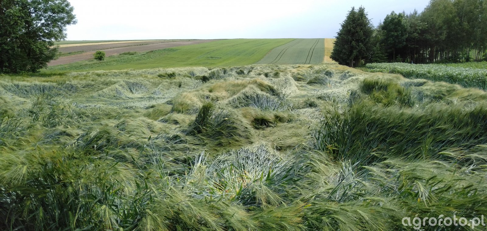

marek530053 65 Opublikowano 17 Czerwca 2020 Ja na ten rok miałem go brać do siewu, dostawał antywylegacz? Ja na ten rok miałem go brać do siewu, dostawał antywylegacz? Odnośnik do komentarza https://www.agrofoto.pl/forum/gallery/image/781996-kws-kosmos/#findComment-2717555
adrianooo1234 49 Opublikowano 17 Czerwca 2020 Tak dostał 0,3 Moddus i miałem jeszcze raz dać taką samą dawkę no ale nie zdążyłem bo ości już się pokazywały. A z początku była susza i bałem się że będzie lipa jak za bardzo wyreguluje. A tu deszcze no i jest jak jest. Ale jęczmień jak najbardziej polecam. Odnośnik do komentarza https://www.agrofoto.pl/forum/gallery/image/781996-kws-kosmos/#findComment-2717568
mlody43 202 Opublikowano 17 Czerwca 2020 ile azotu dostal? Odnośnik do komentarza https://www.agrofoto.pl/forum/gallery/image/781996-kws-kosmos/#findComment-2717575
tomo12 376 Opublikowano 17 Czerwca 2020 Jęczmień można chlorkiem mepikwatu skracać? Odnośnik do komentarza https://www.agrofoto.pl/forum/gallery/image/781996-kws-kosmos/#findComment-2717578
adrianooo1234 49 Opublikowano 17 Czerwca 2020 Dostał 130N. Chlorkiem mepikwatu nie wiem czy można nie orientuje się. Odnośnik do komentarza https://www.agrofoto.pl/forum/gallery/image/781996-kws-kosmos/#findComment-2717585
Sylwestero88 51 Opublikowano 18 Czerwca 2020 130 N jak na jęczmień to wydaje mi się że trochę za dużo? Odnośnik do komentarza https://www.agrofoto.pl/forum/gallery/image/781996-kws-kosmos/#findComment-2717654
tomek73 697 Opublikowano 18 Czerwca 2020 Ja dałem 150 N i 0,4 zamiennik modusa, teraz jest ponad metr wysoki i delikatnie sie położył na 15 ha może z 1 leży. Też drugi raz nie skracałem bo myślałem że susza załatwi, a tu odwróciło się. Odnośnik do komentarza https://www.agrofoto.pl/forum/gallery/image/781996-kws-kosmos/#findComment-2717663
zyher 33 Opublikowano 18 Czerwca 2020 e tam nie jest źle, jak leży to dobrze sypie byle by tego bardziej nie położyło i będzie malina Odnośnik do komentarza https://www.agrofoto.pl/forum/gallery/image/781996-kws-kosmos/#findComment-2717665
adrianooo1234 49 Opublikowano 18 Czerwca 2020 Ja też mówię aby tylko gorzej nie było. No i z regulacją to taka mała nauczka na przyszłość. Odnośnik do komentarza https://www.agrofoto.pl/forum/gallery/image/781996-kws-kosmos/#findComment-2717670
hardkor113 640 Opublikowano 18 Czerwca 2020 Ja dalem 1.1 ccc i do tego modusa 0.35 i placami tez lezy.Dostal jakies 150 N Odnośnik do komentarza https://www.agrofoto.pl/forum/gallery/image/781996-kws-kosmos/#findComment-2717692
adrianooo1234 49 Opublikowano 18 Czerwca 2020 A czy CCC działa na jęczmień? Odnośnik do komentarza https://www.agrofoto.pl/forum/gallery/image/781996-kws-kosmos/#findComment-2717701
hardkor113 640 Opublikowano 18 Czerwca 2020 A czego ma nie dzialac? Odnośnik do komentarza https://www.agrofoto.pl/forum/gallery/image/781996-kws-kosmos/#findComment-2717707
greg91 59 Opublikowano 18 Czerwca 2020 Widzę że dużo osób nie skracało i ja też bo po pierwszym skracaniu wydawało mi się że to wystarczy a tu lipa opady zrobiły swoje jęczmień po pas a miała być susza a tu co dzień pada. Odnośnik do komentarza https://www.agrofoto.pl/forum/gallery/image/781996-kws-kosmos/#findComment-2717712
jasiu987 53 Opublikowano 18 Czerwca 2020 To daj tego deszczu trochę dla mnie może pszenicę jeszcze by podratowało bo jęczmień przy tych upałach co u mnie się zaczęły to niecałe 2 tygodnie i wjeżdżam... Odnośnik do komentarza https://www.agrofoto.pl/forum/gallery/image/781996-kws-kosmos/#findComment-2717719
krilan06 3218 Opublikowano 18 Czerwca 2020 Ale kosmos! 😁 Odnośnik do komentarza https://www.agrofoto.pl/forum/gallery/image/781996-kws-kosmos/#findComment-2717721
zyher 33 Opublikowano 18 Czerwca 2020 Niby jedna Polska a są regiony jak u tego Pana z Mazur z youtube, u którego wszystko jest zawsze pięknie ale tam spadło już chyba z 200 litrów od kwietnia a są regiony gdzie ludzie modlą się o deszcz, weź tutaj potem konkuruj. U mnie bez drugiego skracania jak na razie wszystko stoi, także szału z opadami nie mam i chyba dobrze, że nie skracaliśmy. Odnośnik do komentarza https://www.agrofoto.pl/forum/gallery/image/781996-kws-kosmos/#findComment-2717722
tomekkalisz 16 Opublikowano 18 Czerwca 2020 U mnie też kosmos troszkę poległ ale może tak z 15% pola a skracane było 1.5ccc plus 0.4 triturbo w fazie 1 kolanka Odnośnik do komentarza https://www.agrofoto.pl/forum/gallery/image/781996-kws-kosmos/#findComment-2717725
turtojs 447 Opublikowano 18 Czerwca 2020 Tu raczej nie wina azotu ani opadów tylko gęstosci, za gesty ten jęczmień poprostu Odnośnik do komentarza https://www.agrofoto.pl/forum/gallery/image/781996-kws-kosmos/#findComment-2717726
romanekdeutz 88 Opublikowano 18 Czerwca 2020 Za gęsty powiadasz.. z czegoś ta gęstość wynika hehe Odnośnik do komentarza https://www.agrofoto.pl/forum/gallery/image/781996-kws-kosmos/#findComment-2717728
greg91 59 Opublikowano 18 Czerwca 2020 jasiu987 napisał:To daj tego deszczu trochę dla mnie może pszenicę jeszcze by podratowało bo jęczmień przy tych upałach co u mnie się zaczęły to niecałe 2 tygodnie i wjeżdżam...Gdyby tak się dało to bym ci oddał. Umnie dopiero zaczyna się bielić tak więc jeszcze 4 tyg do koszenia oile jakieś grady nie nadciągną albo piorun nie strzeli bo miałem 2 lata temu taki przypadek. Odnośnik do komentarza https://www.agrofoto.pl/forum/gallery/image/781996-kws-kosmos/#findComment-2717734
Gość Opublikowano 18 Czerwca 2020 1 godzinę temu, hardkor113 napisał: A czego ma nie dzialac? Na jęczmień jary CCC nie działa. Ludzie pryskają a później zdziwienie bo nie ustał do żniw. Odnośnik do komentarza https://www.agrofoto.pl/forum/gallery/image/781996-kws-kosmos/#findComment-2717739
LEX266 250 Opublikowano 18 Czerwca 2020 To niekoniecznie jest wina "2 skracania lub nieskracania", to wina nawałnicy. Nawałnice wywalają całe lasy a wy biadolicie nad łanem wyrośniętego jęczmienia , który wykorzystał zasoby mineralne nawozów z trzech"suchych" lat. Pozdrawiam. Odnośnik do komentarza https://www.agrofoto.pl/forum/gallery/image/781996-kws-kosmos/#findComment-2717743
adrianooo1234 49 Opublikowano 18 Czerwca 2020 27 minut temu, Rolnik_z_Podkarpacia napisał: Na jęczmień jary CCC nie działa. Ludzie pryskają a później zdziwienie bo nie ustał do żniw. A na jęczmień ozimy CCC działa? Odnośnik do komentarza https://www.agrofoto.pl/forum/gallery/image/781996-kws-kosmos/#findComment-2717748
Gość Opublikowano 18 Czerwca 2020 hardkor113 napisał:A czego ma nie dzialac?Bo nie "działa" Odnośnik do komentarza https://www.agrofoto.pl/forum/gallery/image/781996-kws-kosmos/#findComment-2717751
zyher 33 Opublikowano 18 Czerwca 2020 31 minut temu, LEX266 napisał: To niekoniecznie jest wina "2 skracania lub nieskracania", to wina nawałnicy. Nawałnice wywalają całe lasy a wy biadolicie nad łanem wyrośniętego jęczmienia , który wykorzystał zasoby mineralne nawozów z trzech"suchych" lat. Pozdrawiam. To widać, że nawałnica na tym zdjęciu oszczędziła wszystkie uprawy dookoła a uwzięła się na ten jęczmień, ciekawe anomalia. Zgodzę się z tym, że nawałnica powali wszystko, ale chyba to oczywiste, że w przypadku normalnych opadów deszczu zboże, które było skracane 2. raz ustoi dłużej niż bez skracania. I nikt nie biadoli, pozdrawiam. Odnośnik do komentarza https://www.agrofoto.pl/forum/gallery/image/781996-kws-kosmos/#findComment-2717754
